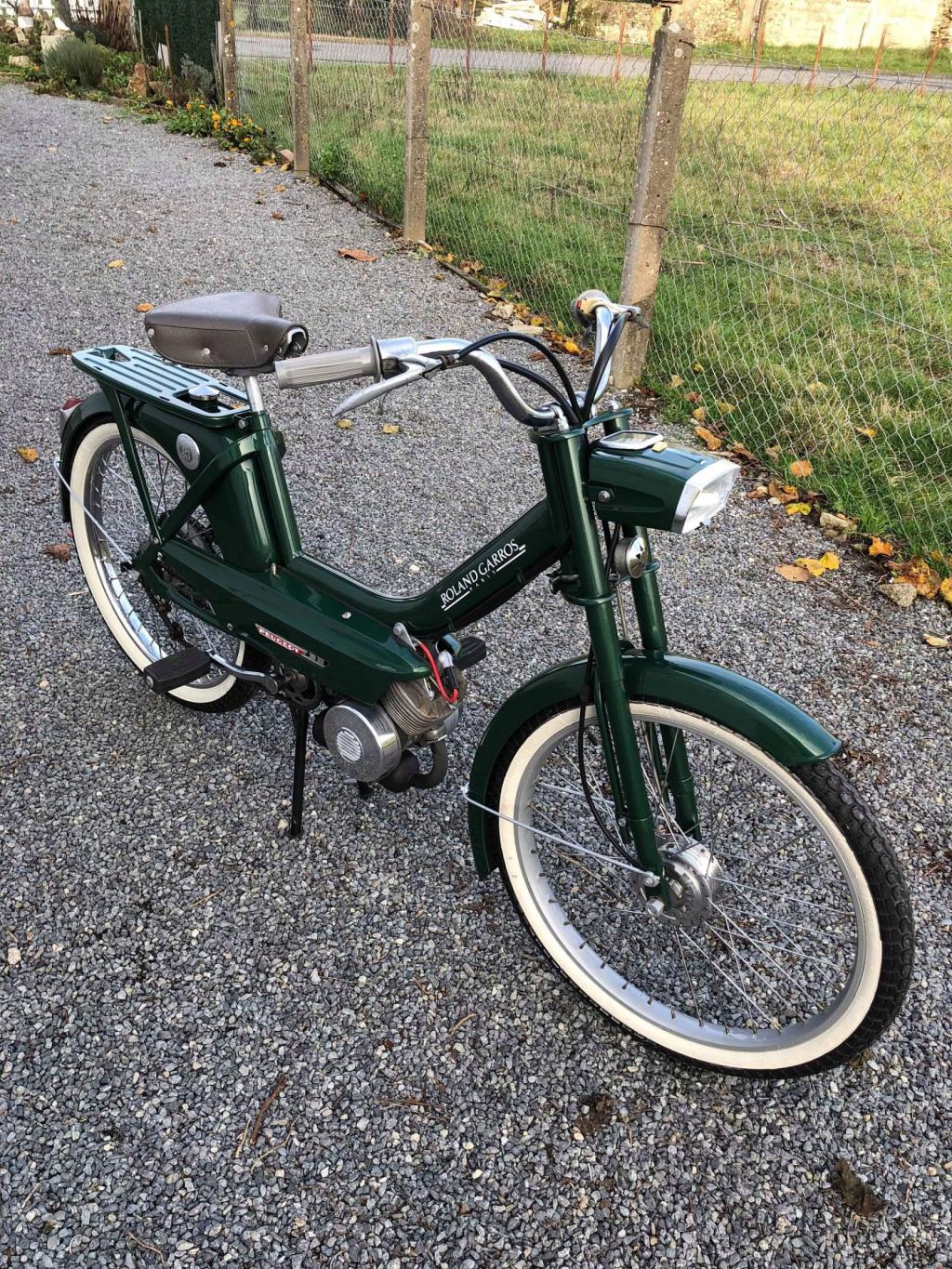

Le pire c'est qu'elle est jolie !! Mr. Green
Regarde sur ce post pour insérer des photos lourdes :
http://www.cyclo-bb-et-cie.com/t2203-Comment-mettre-une-photo-sur-le-forum.…
PS : J'ai mis tes images en lien direct Okay

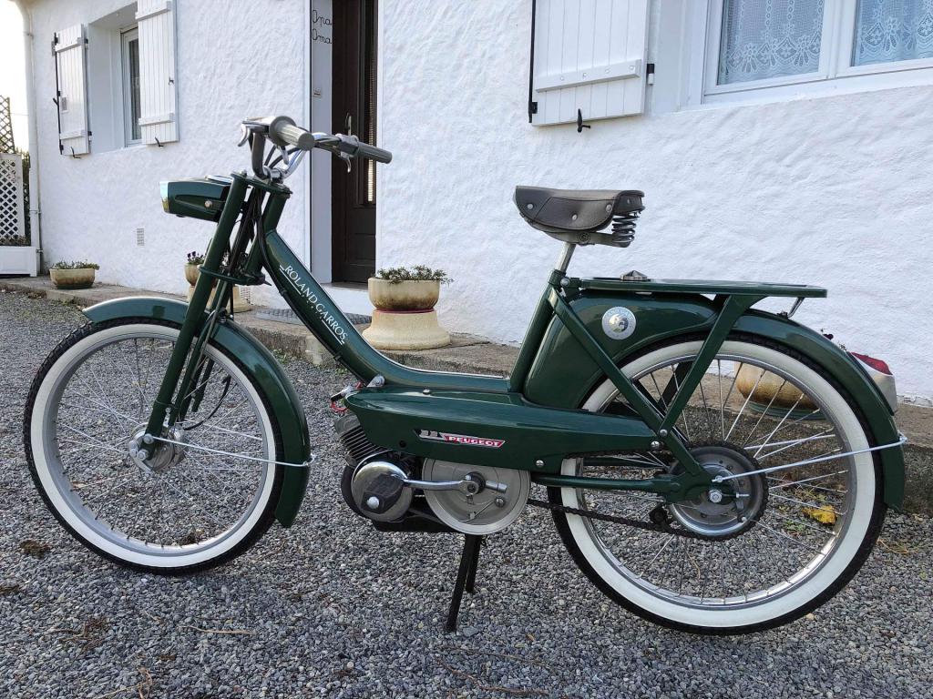

Merci pour les photos👍👍👍. Oui le rendu est sympa. Bon le cerclage de la roue avant nous l’avons peint car il était malade à l’époque. Le pneu arrière est un 19 par 2,5 car elle était monté comme ça quand on l’a eu, ça lui donne un petit style.😁 Voilà pour résumer l’ensemble du véhicule. Sinon le bouchon de fourche ainsi que le bouchon d’essence sont en titane réalisés au tour numérique. La visserie a été remplacée par des vis inox, il me reste le boulon de la selle à changer et j’aurai fait le tour. Merci pour l’accueil.👍👍👍
Messages: 15 234
MessagePosté le: Jeu 6 Déc - 09:21 (2018)    Sujet du message: Coucou les BBïstes Répondre en citant
Elle est magnifique, tout à fait dans le style Roland Garros ! Avec des poignées et une selle recouvertes de cuir brun, ce serait le top !

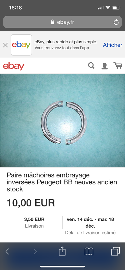

Merci. Les nouvelles d’aujourd’hui, et bien j’ai réussi à trouver sur EBay mon bonheur. Il me fallait des mâchoires d’embrayage inversées et du coup j’ai mis la main sur des neuves à l’instant. Plus qu’à attendre, puis monter celles ci. Je vois le bout.😁👌
Messages: 15 234
MessagePosté le: Mar 11 Déc - 20:32 (2018)    Sujet du message: Coucou les BBïstes Répondre en citant

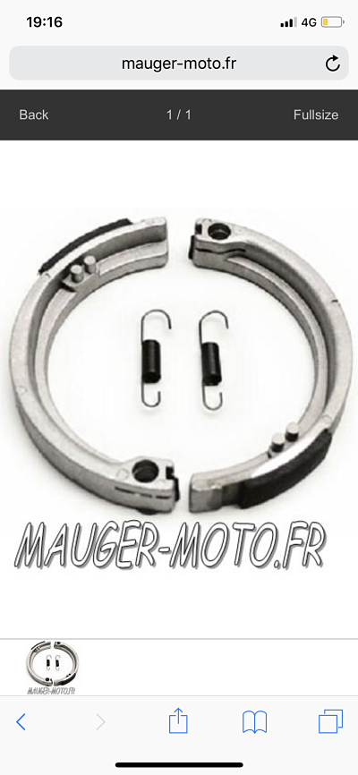

MessagePosté le: Mar 11 Déc - 20:47 (2018)    Sujet du message: Coucou les BBïstes Répondre en citant
C'était les garnitures qui étaient mortes ou quoi ?
Non en fait les garnitures qui étaient montées pour vous expliquez, les mâchoires ne sont pas usinées comme les originales. Les tétons qui tiennent les ressorts ne sont pas du bon côté, genre des mâchoires identiques mais inversées. Et puis celles d’origine n’ont pas de bagues en caoutchouc dans le trou de montage, bref pour que celles ci fonctionnent il faudrait mettre les ressorrts à l’intérieur, les mettre tout simplement à l’envers mais le problème qui se pose ensuite c’est que les ressorts frottent sur la flasque.

Donc désolé pour les photos car votre lien doit servir uniquement sur ordinateur. Pour résumé celles qui sont bonnes, c’est la deuxième photo. Celles de montées à l’heure actuelles c’est donc la première photo et donc pas celles d’origine.

MessagePosté le: Mer 12 Déc - 06:34 (2018)    Sujet du message: Coucou les BBïstes Répondre en citant
C’est ça Mr. Green . Disons qu’il fallait le savoir. Heureusement que l’on avait le deuxième moteur identique pour pouvoir comparer. Et puis j’ai eu de la chance de trouver des garnitures neuves aussi car j’ai fouiné un peu partout, pas moyen de trouver ces mâchoires. On retrouve des refabrications complètes d’embrayage de marque Transval il me semble c’est tout. Mais comme j’aime la bonne vieille mécanique à l’ancienne et d’origine, je ne voulais pas d’un nouveau modèle adaptable.

On va attendre le petit rayon de soleil, mais malgré que c’est une peinture non vernie, elle brille bien tout de même.
