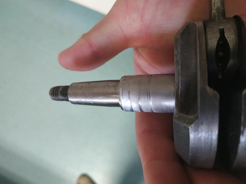

Bilan des opérations :
le vilebrequin de la bb1 est rouillé de partout et le cône coté VM est bien marqué... pas possible d ele réutiliser.
voici une photo de mon vilo de bb3. o,n voit bien que la soie ets très marqué et surtout que mon filetage a été refileté en 1.5 au bout ... et que maintenant le filetage est foireux

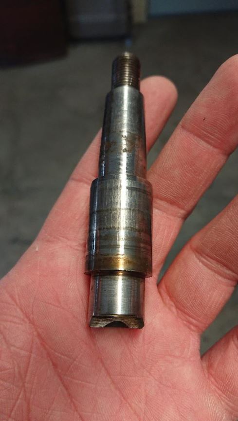

un détail de la pièce de l'annonce qui m'intéresse plus particulièrement :
t'en penses quoi McBB ? il est en assez bon état pour remplacer le mien ? (ou le mien est dans un état suffisant pour être remonté comme ca malgré le filetage ?)
Posts: 16,035
PostPosted: Fri 15 Feb - 20:51 (2019)    Post subject: vilebrequin BB3 Reply with quote
Il peut faire mais le soucis c'est que ça ne se démonte pas d'ici car normalement la masse du vilebrequin vient avec et il y a plusieurs montages si tu as juste la soie ...

djebel wrote:
Salut Riton ;
J'ai dèmonté le mien ; et le cone d'allumage est abimè .
Il a du etre pris avec une pince ; ainsi que le filetage y avait pas l'ècrou du volant .
Du coup ,j'ai trouvè un vilo ; mais le roulement ainsi que le maneton sont rincès.
Le mien n 'a pas de jeu, puis l axe cotè boite nickel ,Sur l 'autre le cone est propre .
Donc vu qu'on ne trouve pas de vilo neuf ; et que les vilos d'occases; et ben ; on sait pas trop s'ils ont des bornes et qu'ils vont tenir.
J'ai dècidè d'en faire un avec les deux .
J'ai fini le dèmontage ; sèlectionner les pièces et fais une pièces au tour pour les realignès au montage , j'affinerai après sur des vès de controle.
J'ai quelques photos ; je vais essayè de les mettre .
Par contre ; je n'ai pas de roulement de tete de bielle neuf .
Est ce que il y a l èquivalent sur d'autre modèle ; et est il possible de trouver des manetons en neuf ? ;
Bon le mien est bon ; Mais si dès fois je trouve un d'avance ;
Car la plupart du temps si le roulement est naze ; le maneton est du voyage .

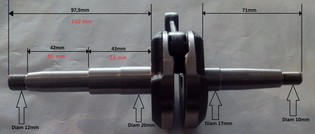

Hello à tous,
Ne sachant pas si BB3 = BB VCT, je ne sais pas si je suis hors sujet ...
Je galère toujours pour trouver le mien pour une BB VCT de 1964 dont voici les côtes (en rouge) :
Merci pour votre aide

PostPosted: Mon 6 May - 17:29 (2019)    Post subject: vilebrequin BB3 Reply with quote
les vilos de bb3 sont complétement différent des bb vct.
fais comme moi : achete un bas moteur complet du même modèle....
ici un moteur complet qui semblerait convenir : a faire vérifier par les experts du forum si c’est bien le bon :

Il te faut un vilo pour moteur à variateur avec le même embrayage, ce qui n'est pas le cas de celui de LeBonCoin.
