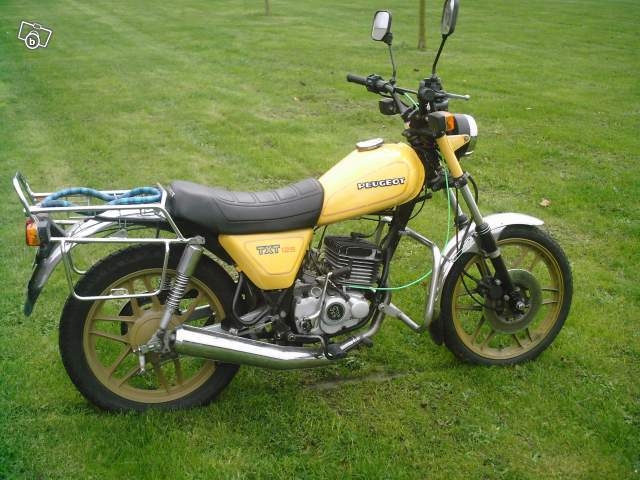

Je m’appelle Julien, j’ai 25 ans et j’habite dans le Nord. Je suis actuellement en train de retaper une 125 TXT pour ma copine. Elle est en Argentine actuellement et j’aimerai bien lui faire la surprise à son retour. Bon, je vous rassure, elle est pas en trop mauvaise état, je dois juste avoir un roulement de vilebrequin mort car elle vibre beaucoup Mad . Merci à Paulot pour ces conseils au passage.
C’est donc en cherchant des infos sur ma Peugeot 125 TXT que je suis tombé sur ce site, ma foi très sympathique.
Ma copine étant partie avec l’appareil photo, je vous met une p’tite photo trouvée sur le net pour voir à quoi ça ressemble.
Bon, la mienne elle aura jamais un câble d’embrayage vert fluo, ça c’est sur Mr. Green
Sinon, j’ai lu quelque part que ce modèle avait était utilisé par la poste. C’est vraie cette histoire ? Quelqu’un à plus d’info à ce sujet Question

C'est vrai l'histoire de la poste.
Celle de la photo en vient probablement avec sa teinte jaune, sa selle courte et son porte-baguages.
Un roulement mort ne fait à priori pas vibrer le moteur mais ça fait simplement du bruit.
Il faut voir le vilebrequin, si l'axe n'est pas tordu au niveau du volant magnétique. Voir ensuite au niveau de l'embrayage s'il n'y pas pas un déséquilibre (quelque chose de casser déséquilibrant l'ensemble). Sinon, c'est que ses deux joues se sont décalés par miracle.

ou aussi les fixations moteur qui sont HS...

(pour l'histoire des roulements du vilo le roulement coter allumage n'est pas a billes mais a rouleaux et ne suporte pas trop )
 sinon le txt a exister en 2versions le modele 1places (la poste... ) et en version 2places (civile)avec une position custom (grand guidon ......) modele equiper avec un graissage separee
