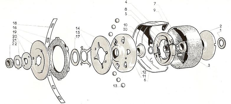

Olipinpon
MessagePosté le: Dim 31 Mai - 21:23 (2009)    Sujet du message: MEUUUUUUUUHEEEUUUUEHEHEHEEEEEEE.... Répondre en citant
Salut chère compatriote! ;-)
Ce que notre ami Breton te propose, c'est de remplacer ton embrayage Centri par le modèle qui lui a succédé et qui est plus fiable, à savoir le modèle 100.
Afin de te simplifier la chose, voici un schéma de l'embrayage en question.
Bien à toi!
