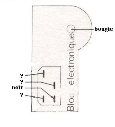

bonjour tout le monde, alors voila je vient d'acheter un SX8 AR qui marché niquel mais le problème, c''est que j'ai u le malheur de tirer un peut un peut fort sur les fils du bloc électronique Sad et le problème c'est que presque tout les fils se sont arracher et impossible de savoir ou ils vont.
donc si quelqu'un peut m'aider en m'envoyant une photos ou autre chose .

voila ton bonheur!

ha oué merci, sur la première photo on voie bien les bornes avec les chiffres qui correspondent aux couleurs.

heu ... je m'excuse mais finalement sa ne ma pas beaucoup aidé, j'ai pu trouver que un seul fil avec se que tu ma passé, j'ai aussi trouvé la doc entière mais rien non plus.
faut aussi que je dise qu'il n'y a pas le raccord multiple qui s'emboite dans le bloc mais juste des causses pour chacun des fils.
si quelqu'un peut m'aider avec un schéma ou une photo

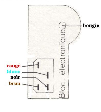

voila le schéma du bloc électronique avec la couleur des fils pour se qui ont le même problème que moi

MessagePosté le: Dim 12 Juil - 18:44 (2009)    Sujet du message: bloc électronique sx8 Répondre en citant
Mr. Green oui grâce a mon frère par se que certaine personne m'ont aidé mais a croire qu'ils étaient daltonien ,  mais aujourd'hui je lés testé pour la première foi dans les champs mais elle cartonne j'en suis trop comptent Okay
c'est génial!
