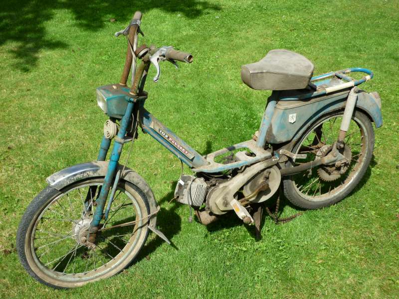

Bonjour à tous !
Je viens de sortir de mon abris jardin une 102 de 68 qui n'a pas roulé depuis 30 ans.
Elle est rouillé de tout les cotés !!!
Mon but est de la redémarré dans un premier temps.
Et si je réussi, je ferai une petite restauration low cost ! Laughing
Mais pour compliquer le tout, je n'ai aucune connaissance mécanique !! Mr. Green
Je ne désespère pas !! J'y arriverais !
Je pense que j'aurais beaucoup de questions ! je m'excuse d'avance... Embarassed
Voila les photos du monstre :
Maintenant que vous avez vu les photos, vous devez me prendre pour un fou !! Wink
J'ai quelques questions :
- comment se démonte le réservoir ?? je n'ai rien vu...
- je me suis pris un coup de jus essayant d'avoir une étincelle à la bougie... donc c'est ok non ?? j'ai de l'allumage ?
- j'ai aussi la lumiére avant et arriére qui s'allume, est ce que c'est en rapport avec l'allumage ce qui voudrait dire que j'ai de l'étincelle ?
- et pour la bougie, j'ai une B7HS ou une BR7HS.. qu'est ce qui est préférable ??
Pour l'instant, j'ai juste vider 2 bombes de WD40 ! Mr. Green
Rien n'est simple, même le démontage... j'ai eu du mal a démonter simplement le carter en plastisque.
Tout est rouillé !

y'a du boulot!!!!
pour ton allumage, c'est pas parce que tu prends une chataigne que c'est bon. essaye en tenant le fil de bougie (directement, sans anti patate)vers la masse (culasse par exemple). tu devrais avoir une étincelle bien franche et bien bleue, si tout va bien à environ 1 centimetre de la masse.

Ahhh ! géniaaalll !! Ca y est ! J'ai fait mes premiers tours de roues dans le quartier !!!! J'adorree !! Mr. Green
Bon, ce n'est pas trés rapide et ça rame dans les montées, mais c'est du bonheur en barre !!
En fait, j'ai trouvé  un donneur pour les roues. Mais je sens que je vais essayer de le redemarrer également celui là ! Il ne manque pas grand chose.
20€ la mob, on va pas se priver tout de même !! Okay

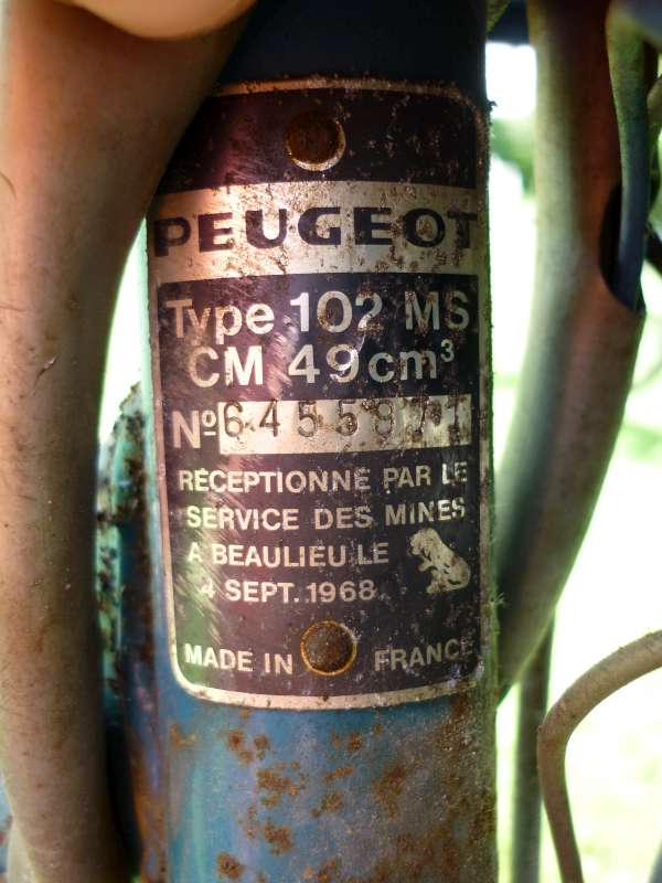

Sinon, je n'arrive toujours pas à lire le numéro de série sur le cadre, c'est trop bouffé par la rouille et je ne vois rien sur le moteur non plus.
Je pense que je vais refaire le moteur de la 102 que j'ai récupérer, il y a un numéro de série sur la culasse.
Est-ce que le numéro de moteur suffit à assurer une mobylette ??
Merci pour votre aide...

Je vais l'assurer cette semaine, c'est quel type de 102 exactement ? MR ? MT ? MS ?
C'est quoi la différence ?

Quelqu'un pourrait me renseigner sur mon modéle ? MR ? MT ? MS ?

c'est une 102 MS alors je vais te dire toutes les caractéristiques
1.5ch à 5000tr/min, aptitude en côte 10 à 12%, fourche avant télescopique, suspension arrière, réservoir 3L, consommation: 1.8l/100Km, freins AV et AR 70 et garde boue inoxydable.
voila pour ta 102 Mr. Green
