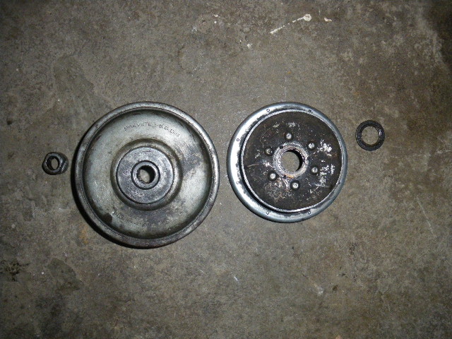

Originaire du berceau de Peugeot, j'ai à ma disposition deux BB dont le type n'est pas très bien identifié. Sur le plus vieux modèle et aussi le plus beau, un probleme majeur à lieu et que je ne puis résoudre malgré vos "topics" sur cet embrayage ma foi lunatique qu'est le centri.
Je ne suis pas sûr d'avoir toutes les pièces, pouvez vous me le confirmer?

Il a pas l'air jojo, mais y'a tout il me semble.

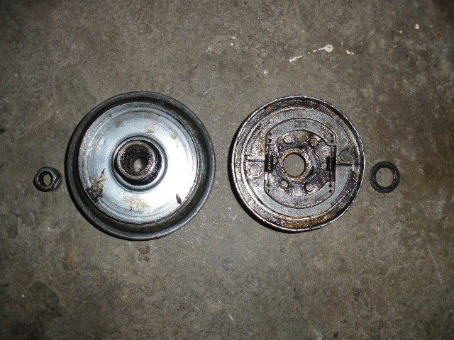

Bonjour, après lecture de votre shéma, je me suis décidé à ouvrir le centri.
Dieu créa la Dremel et le Paic, voiçi le résultat;
Une fois remonté, percé et brasé;
Depuis (vide,) le centri est toujours en position debrayé, il me reste à le remplir, mais quoi utiliser? j'ai bien envie d'essayer avec du sable car la grenaille est introuvable; qu'en pensez-vous?

Le sable n'est pas assez dur, il va s'user tres vite est devenir de la poussière.
Tu peux trouver de la grenaille dans le réseau des carrossiers.
