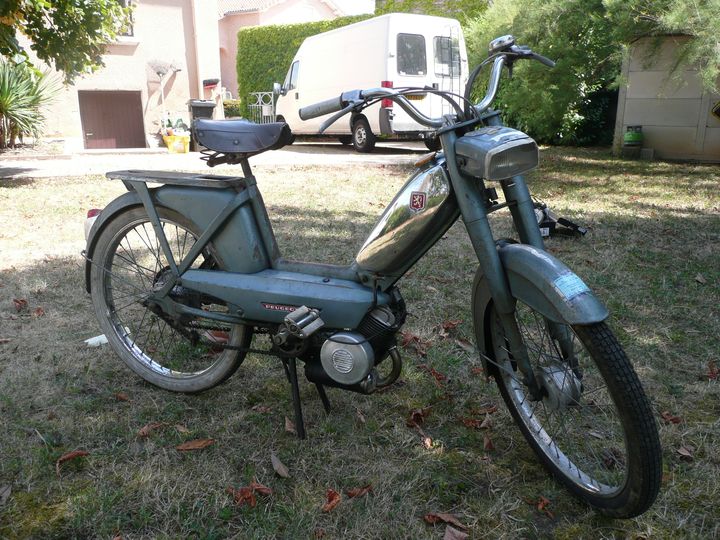

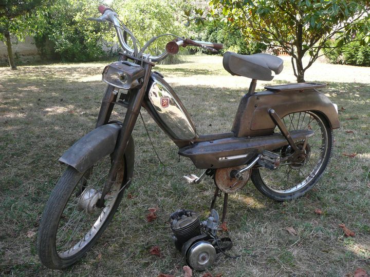

Je me présente, je m’appelle Thierry (BSTrauma) j’ai 27 ans, j’habite à Montbrison dans la Loire (42) .Cela fait déjà quelque temps que je navigue sur le forum et je me décide enfin à vous présenter mes 2 BB. Je les ai achetées chez un gars qui empile tous ce qui roule (ou pas) sur 2 roues chez lui, un sacré mer....!
La première, roulante :
Plaque des mines : type BB1 LT 10juin1964
N°chassie/moteur (idem) : 2465924
Cloche vario: Ø120
Carburateur: Gurtner D10 665A 11/65
Losange jante : 66
La deuxième non roulante moteur non bloqué :
Plaque des mines : type RT 30 juin 1965
N°chassie/moteur (idem) :2800694
Cloche vario: Ø120
Carburateur: Gurtner AR2 12 671 BTSA 11/67
Losange jante : 68 (AR 23x2)
Je pense essayer de restaurer les 2 donc j’ai pas mal de questions. Je voudrais d’abord savoir si tout est d’origine (doute sur le carbu de la RT) et où trouver les docs techniques (éclaté moteur et cycle), des scans feraient très bien l’affaire. Ensuite je voudrais refaire les moteurs pour être tranquille ; pouvez vous me conseiller sur les pièces à changer et lesquelles mettre (103 ou pas ?). Les parties cycle attendront un peu (manque des pièc€s) mais c’est prévu aussi. Je me permets de mettre une liste des pièces que je recherche (j’aime pas trop ebay) : feux av soubitez complet+un optique, feux ar soubitez catalux 7, carter gauche BB RT, carbu( ?) et encore plein d’autre trucs ; mais bon je m’étale un peu ; si qqn a ça, contactez moi.

Effectivement le carbu du RT n'est pas le bon, il te faut normalement un D10 665 ... comme sur le LT. Mais bon le 12 que tu as ne posera pas de problème et il ne se voit pas !
Les deux sont parfaitement d'origine. Pour le cache de la RT, il me semble que ceux de CT ou LT vont dessus, ça élargie un peu la recherche.

ta du taff sur la RT mais une foi fini sa sera une belle BB, je la trouve bien cette BB surtout avec la selle a suspension, c'est très confortable, la LT aussi est propre Okay Okay

J'ai demonter le moteur de la RT et commandé les pièces recommender par McBB
par contre mauvaise surprise le filetage du vilebrequin est foiré cote embrayage et en mauvaise état de l'autre coté.
Si quelqu'un a une astuce ou un vilebrequin je suis preneur (réf: 46195 ).
J'ai trouver les docs technique sur le site de Ed87 (Merci a lui)
Pour information les cache de RT ne sont pas les même que sur LT il y a une différence sur le profil le long du cadre (retour derrière le garde boue) à moins de retailler et encore pas sur.
Pour le carbu je vais contacter Paulot35 en mp le mien n'ai pas complet
