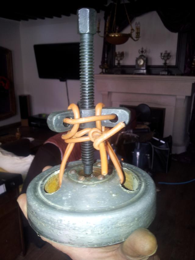

voila mon arrache volant fait maison avec un arrache moyeu

Ca ne déforme pas le volant ....????

non, même bien rouillé
il faut prendre du 6° comme diam de fil
Et tourné lentement il vient sans ce déformer
Ou j'ai eu de la chance mais ça marche
