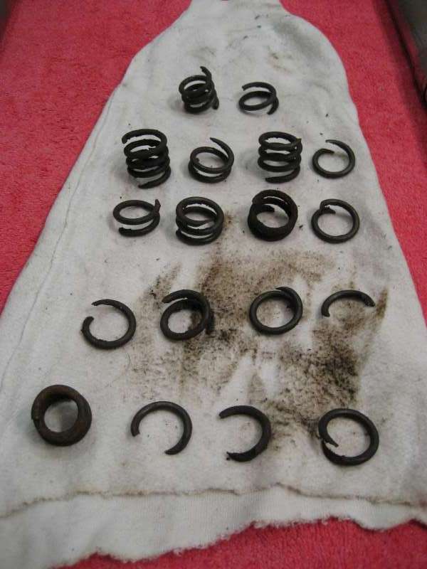

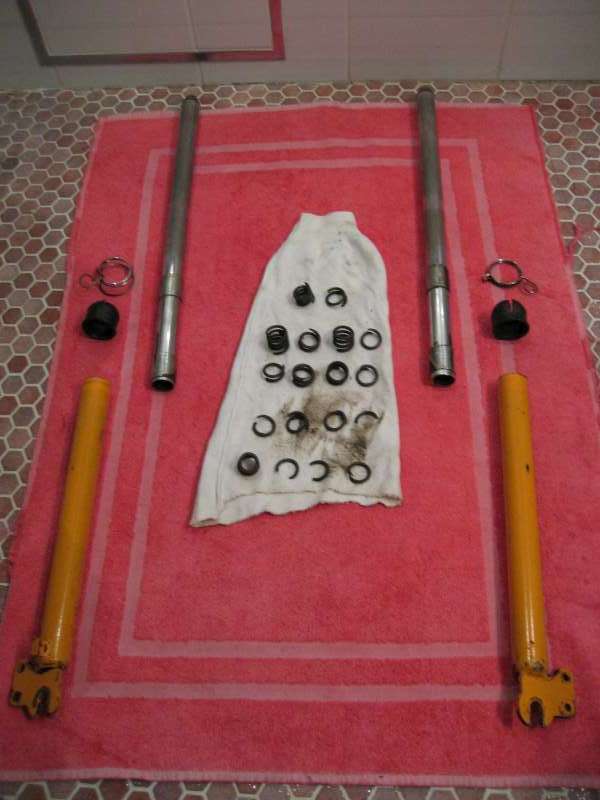

MessagePosté le: Mer 23 Déc - 10:41 (2009)    Sujet du message: Plus d suspention d fourche GT10 mè po bloqué PROBLEM?? Répondre en citant
slt les amis
voila donc pour cloturer le sujet....
a l'aide de mon livre peugeot GT10
j'ai su démonté ma fourche et Sad
je comprend mieux la situation maintenant haha :d
question de l'astuce ronddelle ===> il men faudra bcp Mort de Rire Mort de Rire
voila les photo
donc il me reste plus qua trouvé des autre resort non?
ou est cause perdu? Neutral
j'en profite alors a vous souhaite tous des bonne fêtes de fin d'année et une bonne année 2010 avec plein du peugeot et des bonne affaire Okay Okay
Messages: 2 590
MessagePosté le: Mer 23 Déc - 10:57 (2009)    Sujet du message: Plus d suspention d fourche GT10 mè po bloqué PROBLEM?? Répondre en citant
je ne sais pas si des ressorts se trouve comme ca!
par contre, si on arrive a trouver des details sur les caracteristique des ressorts (longueur, pas, Øtor... ect... )
on doit pouvoir trouver des correspondance en standard chez des fabriquants

maintenant pour revenir au sujet..... Wink
j'ai donc aller fuiné dans ma 3ième GT10 qui est toute démonté
et eureka ma fourche y fonction bien mais pas question que je la monte sur l'autre sinon je n'ai que déplacé le problème....
sur celle ci il y a de la bonne suspension
je dévice donc mes bare en chrome du ressort sans problème ==> tout est bien engraissé
mais pas possible pour sortir le ressort des tubes jaune
vu que j'ai revisé le tout en esperant de le tiré le resort hors de la mais sa n'allais pas donc j'ai pas forcé de peur que ce ressort ci ne casse a son tour....
donc si quelque pourrais m'informer sur la manière de prendre les mesure du resort ou m'expliqué comment le sortir de la en un morceauc sa me ferrais un beau cadeau de fin d'année Mr. Green

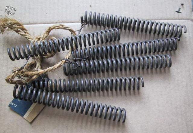

voila un peu de chance j'aurais trouver la perle rare....
des ressort neuf d'époque pour peugeot
le vendeur ma donné ces dimension
longueur 15.5 cm
diamètre 20 mm
et il dis pour peugeot BB a vérifié
pourrais les utiliser sur mes tube peugeot GT10 croyez vous??????
a plaisir d'avoir vos news!
jason
Messages: 2 590
MessagePosté le: Ven 18 Juin - 14:17 (2010)    Sujet du message: Plus d suspention d fourche GT10 mè po bloqué PROBLEM?? Répondre en citant
La ou je bosse, j'ai déjà travaiilé avec plusieurs fournisseurs de ressort....
Les dimension assez importantes sont :
Diametre exterieur , Diametre du "fil" , la pas, la longueur....
Avec tout ca on peut faire pas mal de chose! Mr. Green

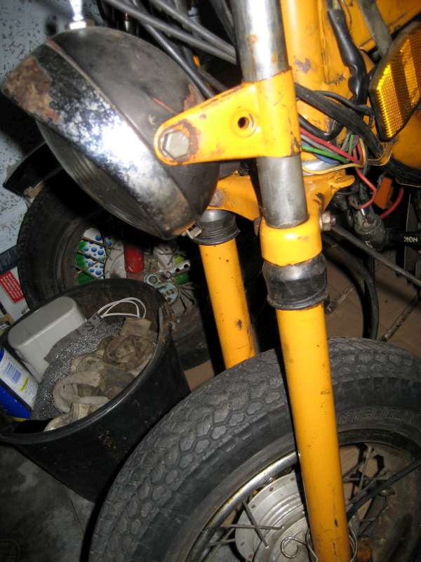

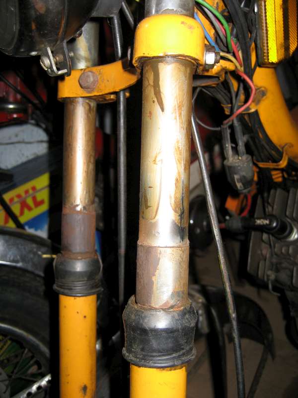

Voila, j'ai le meme probleme. Apres avoir passé pas mal d'heure sur la fourche je vous montre le resultat. Crying or Very sad
Quelqu'un aurait il les mesures car moi je trouve ceci
diametre exterieur de 23 mm
diametre interieur de 17 mm
diametre du fil et espacement entre deux 3 mm (comme jason).
PS : la photo doit te rappeler des souvenir jason.

MessagePosté le: Jeu 5 Aoû - 12:46 (2010)    Sujet du message: Plus d suspention d fourche GT10 mè po bloqué PROBLEM?? Répondre en citant
Jason,
C'est normal.
Les ressorts du GT10 sont coniques.
Regarde page 28 du catalogue des pieces detachées du GT10 (couverture jaune) (je crois que tu l'as)
Sinon dis le moi je te la scanne
On voit tres bien qu'ils sont coniques sur la photo.
De plus quand j'ai demonté mafourche qui heureusement pour le moment dispose de ressorts entiers je l'ai remarqué aussi.
Bonnes recherches. Si il y a une refabrication en cours, je suis preneur.

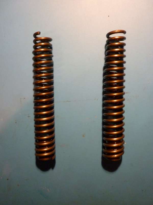

MessagePosté le: Mer 23 Fév - 00:07 (2011)    Sujet du message: Plus d suspention d fourche GT10 mè po bloqué PROBLEM?? Répondre en citant
salut
alors il y a du news question ressort GT10
me voilà qui agrandri encore ma collection GT10 et me voilà donc a en avoir 6 au total Mr. Green
puis sur la dernière j'ai su enlever les ressort complet donc les voilà en photo

Messages: 1 628
MessagePosté le: Mer 2 Mar - 10:09 (2011)    Sujet du message: Plus d suspention d fourche GT10 mè po bloqué PROBLEM?? Répondre en citant
salut a tous
@ jacques : pour le fait que j'ai su enlever les resort avec même la pièce du fond j'ai u de bol!!!!
en dévisant j'ai u aussi la grand surprise pour voir que c'est la parti du dessous qui c'est dévisé en premiers et non pas le dessu( elle devait être bien graissé) !
donc me voilà avec les ressort complet pour une fois oef!!!!! Question ressort et diametre crois tu que sa te rendrais la vie plus facile si je t'envoyais un par la poste (unsi ta un exemple a leurs montrée...... )

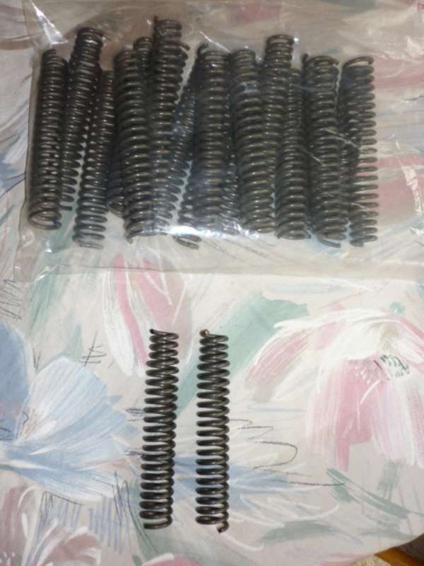

 GROSSE NEWS!!!!!!!!!!!!!!!!!!!!!! Mr. Green Mr. Green Mr. Green Mr. Green Mr. Green Mr. Green Mr. Green Mr. Green
je suis donc passée chez la compagnie " ressort industriel " et JACKPOT,  BINGO, EUREKAAAA, YEAHHAAAAAAAAA
bon cava je me calme Mort de Rire
il sait me les faire reproduire !!!!!!!!!!!!!!!!!!!!!
j'ai l'intention a en commander 20 ( ce qui fait 10 paire de ressort GT10)
bon il veut bien baisser sont prix par ressort mais alors je dois en commander 50 ( ce qui fait 25 paire ) mais sa fait déjà un peu plus d'argent que je devrais avancée donc je crois que je vais en commander déjà 20 c'est bon non ????????
Donc pour les reproduction c'est seulement le ressort et non pas avec l'embout a la fin d ressort comme montré sur mon image un peu plus haut (mais ont ne voit pas bien)
donc si celui n'est pas sorti c'est pas grave => il vous restera a enlever un max de déchet en espérant que le ressort passe au dessu de l'embout( le pas le permettra mais si il y reste des déchet dessu....) pour achrocher dans l'embout au fond du tube
alé dites moi si il y a de la demande unsi demain je peux passé la confirmation des 20 ressort GT10!!!!!!!!!!!!!!!
au plaisir  et info le 9avril je re la france donc ceux qui en auront commandé je les prendrais avec et les ferrais envoyer de la france!!!

Messages: 1 628
MessagePosté le: Jeu 17 Mar - 14:14 (2011)    Sujet du message: Plus d suspention d fourche GT10 mè po bloqué PROBLEM?? Répondre en citant
voila vilou
je viens d'aller chercher les reproduction
tout beaux tout sa!!!!!
au plaisir de pouvoir vous aider!!!!!

Messages: 1 628
MessagePosté le: Mer 30 Mar - 16:59 (2011)    Sujet du message: Plus d suspention d fourche GT10 mè po bloqué PROBLEM?? Répondre en citant
salut
Alors j'ai essayé un nouveau ressort en le mettant dans le canon de ma fourche qui n'avait pas de suspension (voir plus haut) pour voir ci celui-ci passait effectievement au dessu du petit cylindre qui reste souvent au fond du tube et qui retiens le ressort bien au fond!
Resultat =>>> je peux vous dire qu'il tiens même si bien que lors ce que je voulais le redémonter  pour l'enlever pour le graissé et le remonter une fois pour tout il c'est d'abord défait du canon et est resté au fond donc me voila ennuyé je dois voir un truc pour le resortir de la hahaha
