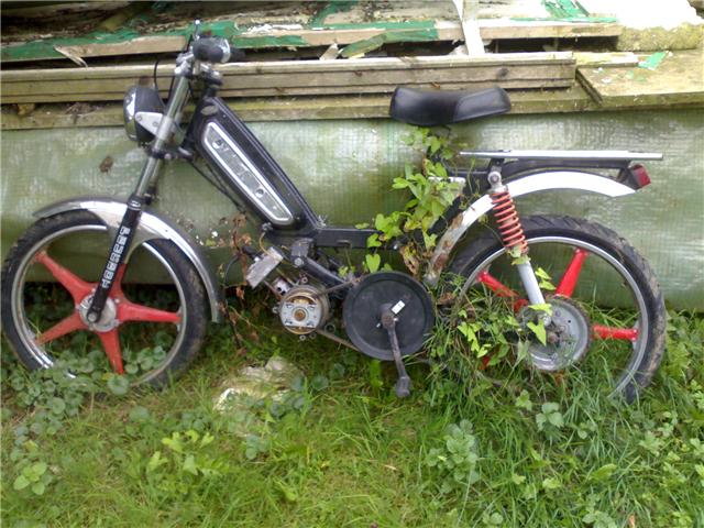

Une photo vaut mieux qu'un long discours, voila la mob dans l'état que j'ai été la chercher, elle a passé plus d'un an dehors
avec une caisse de pièce en plus, allant de moteur complet, carbu, carénage, selle, et plein d'autre encore ( qui eux dormaient dans un garage ) le tout m'as couté 25€
voila, je vais essayé de vous mettre l'avancement du mieux que je peux mais c'est mon frangin qui à l'APN

j'ai pus faire quelques photo pour vous montrer,
la mob actuellement
la plaque des mines, ça vous parle ?

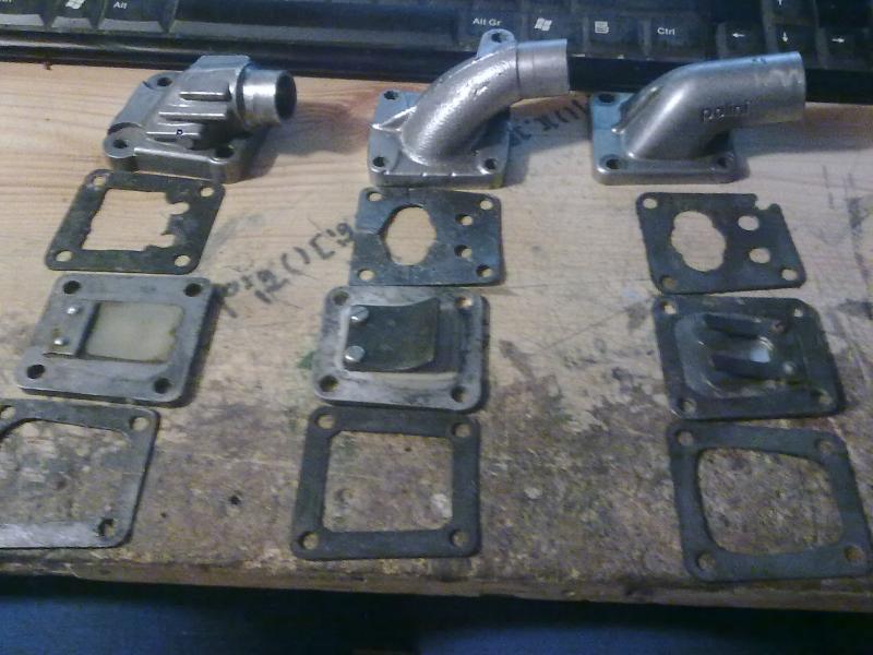

ensuite, après le carbu, la pipe et la boite à clapets ..
donc je démonte celle de monté et je regarde dans mon stock et voila :
Celle de gauche est celle qui était sur le moteur qui était sur la mob à l'origine ( bien nettoyé Cool ) au milieux celle du moteur que j'avais complet, à droite une polini que j'avais en rab .
La polini à un gros diamètre elle ne vas sur aucun carbu, celle du milieux nécessite une grande tige fileté pour la vis en bas à droite donc ça sera ( sauf modification ) celle de gauche qui finira sur mon moteur .
Après les trois joint de pipe tous bien fatigué, le plus raisonnable c'est de mettre du neuf ... à voir si je trouve une pochette complète à pas cher

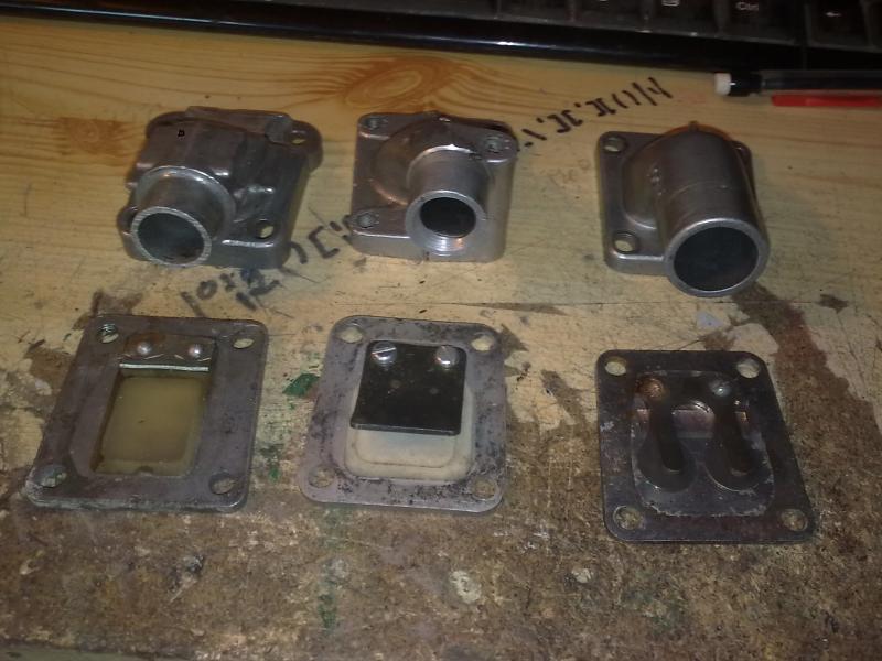

Passons aux boites à clapets .. et la je dis A l'Aide !
Donc je fouille sur internet .. je trouve l'utilité, le fonctionnement mais pas comment choisir celle qui conviens le mieux !
En toute logique plus le trou est grand, plus ça envoi, c'est pas forcément ce que je veux, ce que je veux c'est que ça tourne comme une horloge !
en définitif,  quelqu'un pourrait-il m'éclairer sur le choix de la boite à clapets ?
après les joints la pareil, mais un peux plus propre tout de même .
voila, j'attends vos réponses et conseils

MessagePosté le: Sam 21 Nov - 09:32 (2009)    Sujet du message: Restauration 103 SP Répondre en citant
Je te conseille celle du milieu qui semble d'origine mais avec les lamelles de celle de droite.
Sur celle de gauche, il semble manquer la butée des lamelles qui risquent donc de casser et de rentrer dans ton moulin ...

MessagePosté le: Sam 21 Nov - 12:34 (2009)    Sujet du message: Restauration 103 SP Répondre en citant
Merci McBB,
le hic avec celle du milieux c'est qu'elle nécessite  une grande tige fileté , et sur la photo plus haut on voit qu'elle est plus courte donc sauf modification je ne pourrais pas la mettre avec ses 4 écrous
et comment puis-je faire pour nettoyé les plan de joint ?
quand je faisait ça sur mes processeur pour enlever la patte thermique, je ponçais au 600 sur une vitre ( donc planéité assuré )
 mais y a-t-il un produit qui vas bien dont je dispose sans le savoir chez moi ?
Messages: 11 268
MessagePosté le: Sam 21 Nov - 13:03 (2009)    Sujet du message: Restauration 103 SP Répondre en citant
Sinon mets celle de gauche avec les clapets de celle de droite.
Moi je nettoie les plans de joints avec un vieux couteau mais en faisant très attention aux rayures ...

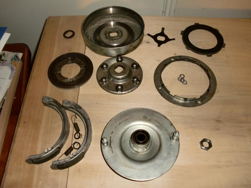

aujourd'hui leçon sur l'embrayage et le vario
donc j'ai démonté ( plus facile à dire qu'as faire, bien grippé )
voila celui qui était sur la mob ( qui était dehors donc )
je ne sais pas trop si tout est complet, si après un bon nettoyage tout fonctionnera j'ai fais quelques photo plus détaillé pour vous montrer
le vario à été nettoyé il en est presque propre
dans le bazar j'avais des doubles, que voici, la par contre incomplet !  et pas le même modèle
voila! Je suis sur le point de démonter l'embrayage du moteur complet je posterais les photos  après Okay
Messages: 11 268
MessagePosté le: Dim 22 Nov - 20:18 (2009)    Sujet du message: Restauration 103 SP Répondre en citant
Ca a l'air OK tout ça ...   Okay

MessagePosté le: Dim 22 Nov - 21:25 (2009)    Sujet du message: Restauration 103 SP Répondre en citant
même dans cet état ça peut fonctionner ?
voila les photos de celui qui était sur le moteur complet
à noter que la encore c'est pas le même modèle
il n'est pas rempli de la même façon que les autres, à peu de choses prêt, il n'est pas rouillé de partout
à l'intérieur il y avait un axe que je n'ai pas dans les autres,
j'ai fouillé dans mon bazar et j'ai sortis ces deux la , même diamètre, le long fait la même taille que celui déjà en place, mais j'en ai un plus court, est-ce les axes des vario ?
voila, dois-je monté un vario sur mon moteur ? j'ai lu qu'il y en avait sans, j'ai tout disposé dans l'ordre de démontage quand j'ai fait les photos, au remontage j'ai fait pareil, tout est à sa place?
Messages: 11 268
MessagePosté le: Lun 23 Nov - 11:03 (2009)    Sujet du message: Restauration 103 SP Répondre en citant
vario ou pas vario, faut voir la longueur de ton vilo que tu montes ...
Je te conseille le vario, c'est vachement mieux et en plus, tous les SP en avaient un ...

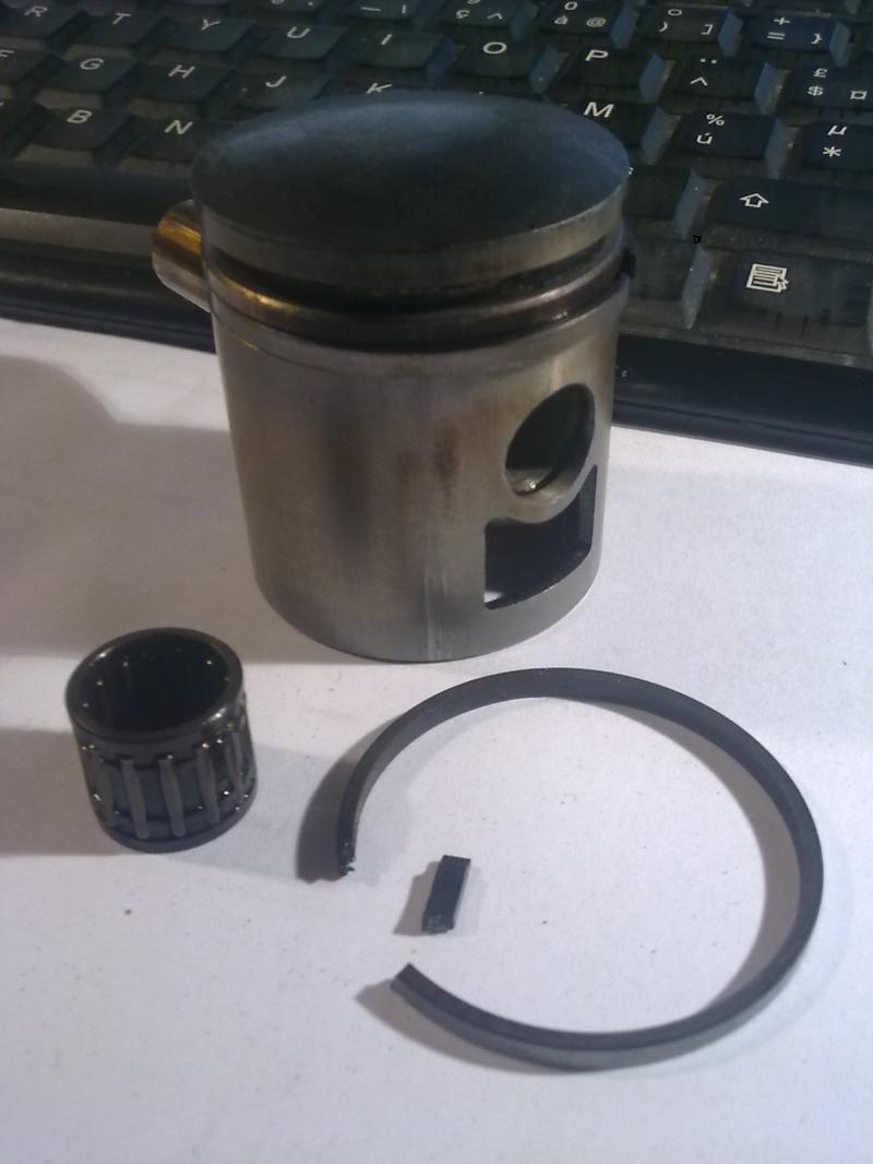

avant que je commence à démonter culasse, cylindre et piston, quelqu'un pourrait me dire si j'ai brûlé une étape ou si il faut que je fasse autre chose avant ou en parallèle
il faut que je trouve un assortiment de joints et les coudes de cable pour le carburateur , auriez vous une idée des prix ? comme il y en as pas mal qui sont dans ma région, y a-t-il des adresses qui vont particulièrement bien ?
merci McBB d'être fidèle à mon topic, j'espère que je ne vous embête pas trop Laughing

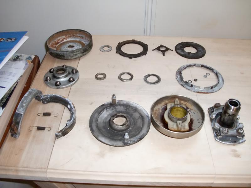

MessagePosté le: Mer 25 Nov - 14:50 (2009)    Sujet du message: Restauration 103 SP Répondre en citant
Petit UP,
à quoi sert ce quarter ?  faut-il que je le monte sur mon moteur ?
j'ai remarqué qu'il était cassé ... quelqu'un pourrait m'éclairer ?
( j'ai remarquer que sur l'autre il y avait deux pattes qui seraient susceptible de remplacer le carter dans son intégralité, photo si nécessaire )

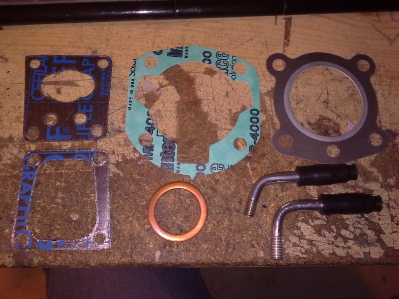

j'ai noté également la présence de cette pièce, est elle la ou elle se doit d'être ?
j'ai également trouver cela :
et je me suis rendu compte qu'il me manquait
6797 : rondelle épaulée 11.05 - 2
13552: frein d'écrou
5908: douille de guidage
5761: douille de masselottes
5994: rondelle épaulée 15.7 - 23
808: frein de masselottes
J'ai vu juste ?  dans mon rabio, j'ai ça qui pourrait correspondre  ?
quelqu'un aurais un lien ou des conseils .. je peux faire plein de photo à tout moment si ça peux vous aider à m'aider
Cdlt
Thibaut

merci Pijot57, en parlant de puzzle, voila ce que ça donne ( peut être plus pratique pour se situer )
et voila la fin du rabio mais peut de probabilité de correspondance
Messages: 11 268
MessagePosté le: Mer 25 Nov - 19:24 (2009)    Sujet du message: Restauration 103 SP Répondre en citant
Pas facile de te répondre ... La rondelle épaulée est bonne, le 808 doit brider le variateur, le 5994 peut se remplacer par une simple rondelle à mon avis.

je viens de jeter un œil et j'ai essayé le tout pour le tout
http://www.jouets-bebe.com/img_produits/2932.jpg
6797, la rondelle épaulée  ça serait donc cela, ça n'as pas l'air trop mal en place !
13552: frein ecrou, j'ai la pièce, mais je ne peux pas la mettre , c'est physiquement pas compatible avec le flasque du vario et le moyeu de vario
pareil pour la pièce 5908 douille de guidage ...
5761, douilles de masselottes , j'ignore ce que c'est, le plan ne m'aide pas
808: Frein de masselottes, inexistant, ça voudrait dire que mon vario est débridé ?
facile de les voir ici les freins http://www.mobcustom.com/1321-demontage-preparation-variateur-embrayage-103…
5994, ça doit être la blanche !! et en me fiant aux traces de rouilles j'ai cru comprendre qu'il y avait une rondelle, possible ? ou l'écrou sert directement sur le plastique ?
merci de vôtre aide, je nage un peux la .. si proche du but et pourtant ...

UP! voila, j'ai été acheter les joints et les coudes de câble pour mon carbu
joints, 15€ chez peugeot cycle à Meaux
pièces carbu 6€ pièce chez Meaux'to casse  12€ au lieu de 14€ chez peugeot
27€ de frai, j'ai dépasser le prix de la Mob
le gars de motocasse est super sympa, mais il m'as conseillé, et il m'as dis de racheter et il m'as donner les prix pour :
le piston, + axe + circlips (le lot) = 16.50€
la cage à aiguille = 4.66€
les segments = 2.33€ x2
il m'as aussi dis que dans le bas moteur, il y a les roulements qui sont des consommable à changer, donc :
kit roulement avec join spy = 28.41€  ( il faudra que je change le joint également, donc je n'ai pas le prix.
merci de me donner votre avis sur tout ça,
Bien cordialement
Thibaut

pour analyser tout ça ( et puis par ce que je me devais de le faire )  je viens de démonter mon piston, j'ai chassé l'axe, et je l'ai ôté de la bielle, j'ai enlever la cage à aiguille, mais elle est fatiguée, il y à un bon demi-millimètre de jeux quand je la place dans l'autre  Wink
j'ai entendu dire que pour que ça aille il faut que ça force un poil de ch'veux mais surtout pas forcer , moi elle passe à travers
deuxième étape les segments ... comment fait-on pour savoir s'ils sont bon  le moteur de recherche m'as dis .. si tu peux coller les deux bouts au niveau du petit ergot c'est que c'est bon: donc j'essaye, le segment du bas OK, je touche le segment supérieur et paf .. un morceau de presque un centimètre qui en tombe ... je sais qu'il vas m'en falloir au moins un ...
et le vendeur, me dis que c'est mieux de tout changer, le piston en vendu sans les segments et sans cage à aiguille mais il y a l'axe et les clips  donc il m'as donné tout les prix, moi le mien il a un tout petit poc sur la tête, et une petite rayure sur le coté, il m'as dis .. s'il n'est pas brillant, légèrement mat c'est qu'il est usé  le mien il est loin d'être brillant, il est même noircis par endroit Sad
paulot35
Inscrit le: 17 Aoû 2007
Messages: 1 126
bretagne
22/05/1983 Masculin
MessagePosté le: Jeu 3 Déc - 23:33 (2009)    Sujet du message: Restauration 103 SP Répondre en citant
salut
pour controler une cage a aiguille il faut que tu ai l'axe de piston dans la cage et la cage dans la bielle
sinon tous les piston sont mat !! une fois quil ont fonctionner
pour le tien un petit nettoyage devrait faire l'affaire! (avec de la laine de fer 000)

02/08/1990 Masculin
MessagePosté le: Jeu 3 Déc - 23:46 (2009)    Sujet du message: Restauration 103 SP Répondre en citant
avec l'axe, pas un poil de jeux  Cool ça veux dire que ce  "consommable" est encore bon ?
pour le piston,  je le nettoie complètement , de la tête au pied ?
faut-il que je décrasse les rainures de segment ? ( ça me parait logique mais je préfère demander )
je suppose qu'il ne faut pas rayé, donc à la laine d'acier , je trouverais une solution pour que ça soit clean Okay
les circlips on m'as dis de toujours les changer également, il faut que je m'en trouve, ils n'en n'avais pas chez peugeot Rolling Eyes
( les miens sont les plat avec 2 œillets )
merci de vos réponses n'hésitez pas si vous avez le moindre truc à dire, à notifier, à m'apprendre, je suis la pour ça ^^

oui, il faut mettre des clips d'axe de piston neufs. pour ta cage à aiguille, si elle n'a pas de jeu, c'est bien, mais regarde bien s'il n'y a pas de traces d'oxydation dessus, si tu as un doute, ça va pas te ruiner...
ton piston a l'air parfaitement viable, nettoie le bien. pour tes segments, neufs ou pas, il faut surtout que tu vérifie le jeu à la coupe.

Concernant mon moteur toujours en pièce, je suis toujours légèrement embêter par mon piston.. ( nettoyage à faire, segment à changer, circlips à trouver )
et j'ai tenté de voir pour le vilo mais je n'arrive pas à voir le jeu et le "grattage" comme c'est les fêtes, je laisse ça un peu de coté mais je ne désespère pas la faire rouler !

pour le piston nettoyage avec de la laine de fer (000) pour les gorges de segmant prend un bout de segment pour enlever la calamine dans les gorges "sans attaquer l'alu du piston !"
2segments neuf ,pour les circlips faudrait voir ci les nouveaux sont adaptables ! (sinon trouver un mecano auto qui possede des circlips et aller le voir !(peut etre -cher que chez peugeot !)

Pour les segments tu n'as plus réelement le choix dans la mesure ou celui du haut est cassé sur ta photo, il va faloir en  trouver. Pour le clips c'est mieux de changer, mais il ne faut pas psychoter, dans les années 80, sur mon 103 j'ai démonté et remonté les mêmes clips des dizaines de fois. Le vrai point à vérifier c'est qu'il est bien dans sa gorge au montage sinon c'est la casse assurée.

la vis je lé vue dans tés photos avec l'agraphe qui va sur le suport moteur qui sert a bloqué cette vis
