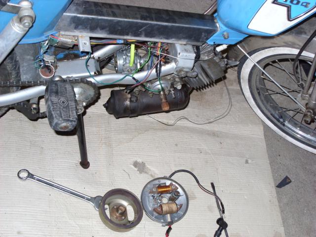

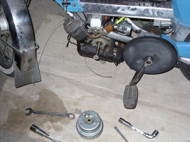

Démontage complet du moteur.
Dépose du variateur pour controle.
Dépose de l'allumage rien d'anormal non plus de ce côté, pas fuite visible au joint spi.

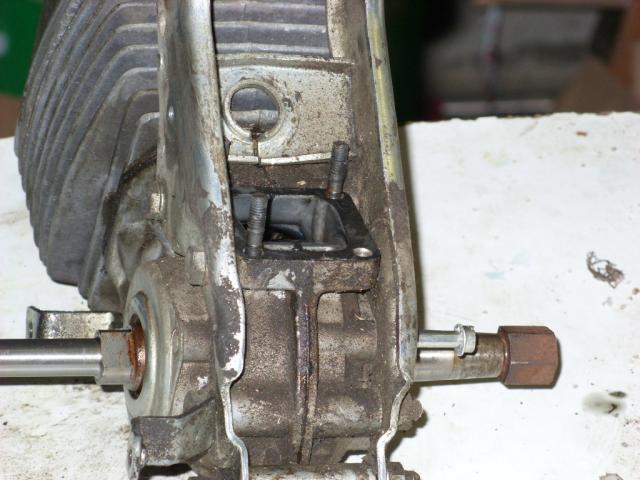

Dépose des clapets qui fuient un peu (déjà vue en première approche).

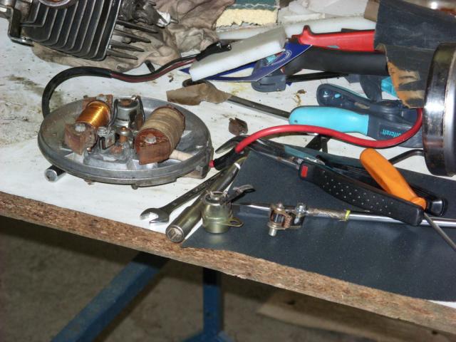

Remplacement vis platinée et condensateur, parce que je trouvais l'allumage un peu faible

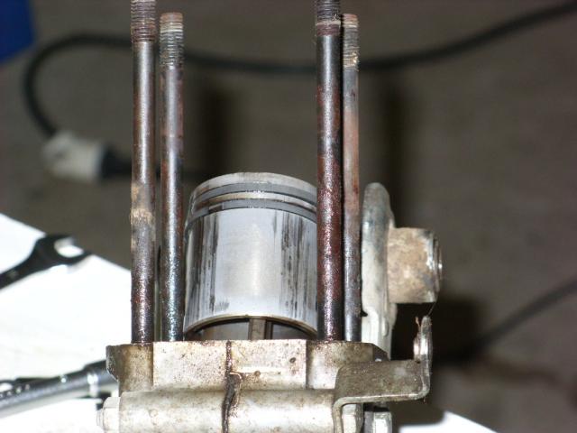

Mauvaise surprise, début de serrage visible sur le piston mais ne sens pas au touché la compression étant trés bonne le souci ne vient pas de là.
Malgrés tout ça pas moyen de démarrer la mob.
Finalement je monte un autre plateau d'allumage et volant magnétique que j'avais sur une autre machine.

Les étincelles au niveau de l'allumage peuvent venir du condensateur qui est hs, et donc peut être que l'étincelle ne se fait pas à tous les coup !

ça c'est sûr, étincelles aux vis platinées (*) = condensateur HS ou mal branché, puisque justement il sert à ça.

A reception des pièces vendredi j'ai attaqué le remplacement de vis platinée et du condensateur.
Pas de bol sur la prémière paltine la bobine doit être HS, la mob ne tourne pas mieux avec les pièces changées.
Finalement re dépose et monte sur la seconde platine et là ça roule.

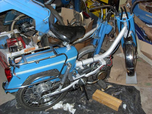

Bon avec les vacances de fin d'année et ces conditions météo pas top, j'ai entreprit de remonter le 104, démonté il y a un an et repeint cet été. Mieux vaut tard que jamais me direz-vous.
Donc peinture des pièces oxydées (cadre, fourche,bras oscillant et béquille) pour les amortisseurs je n'ai pas remis en peinture, mais je le ferais surement plus tard, parce que pas top.
Place au photos :
Dans l'état actuel : reste quelques pièces à remonter quand même:
Le netoyage a été long, car vraiment cracra toute la partie mécanique (comme d'habitude), par contre les chromes sont plutôt bien conservés (à part la roue arrière qui provient d'une autre mob).
Avant nettoyage :
Les même pièces aprés : Very Happy
Reste à nettoyer le cylindre et la culasse.

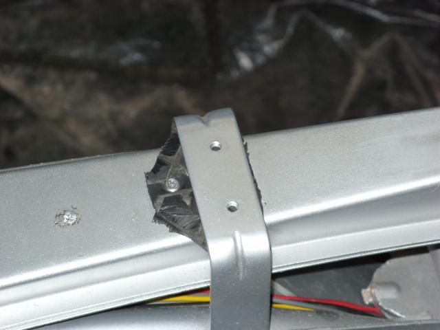

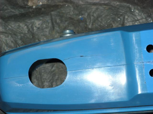

Au passage j'ai essayer un bricolage pour préserver un peu le plastique de garde boue arrière fellé.
Sur toute les 104 que j'ai en simple selle, le carter et cassé sur le dessus juste derrrière la selle, c'est le support de selle qui prend du jeux et qui fini par appuyer sur ce carter et le casser.
J'ai donc essayer en glissant un bout de caoutchouc entre l'arc de maintien et ce support pour eviter qu'il ne touche le carter.
Le carter cassé :
Le bricolage :
C'est un bout de pneu HS que j'ai recycler Okay
Voila ça marche et comme ça précontraint un peu le ressort en plus je n'aurais plus les vibrations quand la mob et sur la béquille moteur en marche qui faisait gigoter la selle dans tous les sens.

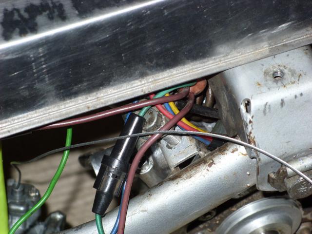

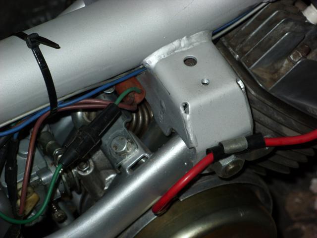

Au fait quelqu'un connait le code couleur pour les clignotants, je n'ai pas repéré les deux fils (rouge et jaune lequel à gauche lequel à droite ?) Question
A+

sinon pour les clignotants (selon la doc )
noir avd
rouge avg
jaune ard
bleu arg

Merci Paulo35, mais là ça ne corespond pas à mon faisceau.
Le bleu c'est le commun qui va au contacteur, ensuite il ne sort que des fils soit jaune soit rouge. les court ) l'avant et les long à l'arrière.
Il sont chiants comme la pluie à passer alors que tous n'est pas monté, je crains le pire quand ce sera fini.
Donc en gros je vais essayer rouge à gauche et jaune à droite ce qui correspondrait le mieux à ton schéma. aprés j'ai une chance sur deux.

D'après ma documentation sur la F3, j'ai Jaune coté Gauche et Rouge coté Droit.
