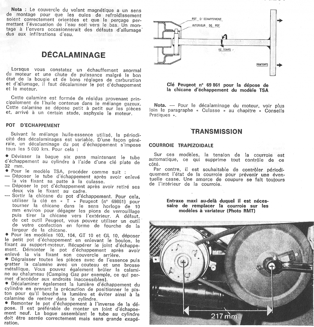

MessagePosté le: Dim 14 Nov - 11:42 (2010)    Sujet du message: échappement TSA Répondre en citant
voilà j'ai copié la pge du catalogue unsi plus facil a voir a l'avenir
maintenant une question==> comment onlève t'on la parti 21 (interieur du pot ) du pot tsa
ont tire ? vu que je ne vois pas de mode de fixation.......
BSTRAUMA
Inscrit le: 03 Aoû 2009
Messages: 351
Montbrison 42
12/06/1982 Masculin
MessagePosté le: Dim 14 Nov - 18:55 (2010)    Sujet du message: échappement TSA Répondre en citant
Ça pourra peut être t'aider.
download gratis
Messages: 1 574
MessagePosté le: Dim 14 Nov - 21:57 (2010)    Sujet du message: échappement TSA Répondre en citant
j'aurais pas pu espéré mieux
un grand merci encore a toi!!!!!!!!!!!!! Okay Okay Okay Okay
