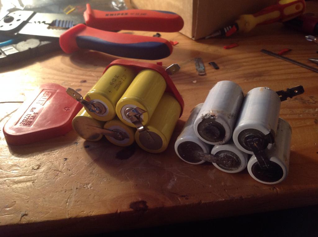

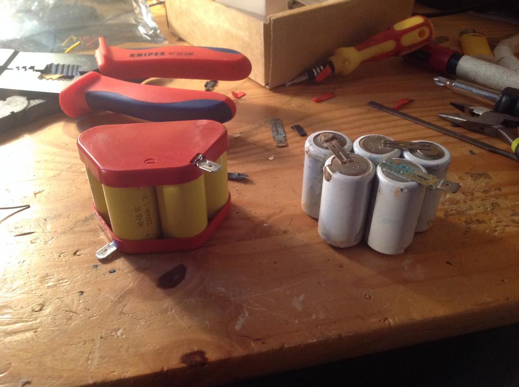

MessagePosté le: Mar 17 Oct - 21:31 (2017)    Sujet du message: batterie gt 10 Répondre en citant
Un copain m'a prêté un gt10c pour que je refasse l'électrique dessus. La batterie était évidement pourrie. J'ai trouvé des accus à souder de la bonne dimension sur internet et j'ai sorti le fer à souder (qui était pas rangé de toute façon  Rolling Eyes
Bon. D'origine la batterie fait 1Ah. Ici la batterie fait 2.2Ah  Mr. Green
Voilà ce que ça donne :
Les petites pattes sont des cosses misent à plat et soudés sur la languette de l'accu
Et pour ceux qui me connaissent, vous savez ce que je vais faire pour les flasques en plastique  Mort de Rire

Pour la capacité, en série on n'additionne pas car c'est la tension qui s'additionne, pas la capacité !
Messages: 14 888
MessagePosté le: Mar 17 Oct - 21:54 (2017)    Sujet du message: batterie gt 10 Répondre en citant
Ah oui, pour info, c'est souvent la diode Zener qui est dans le sac si ça ne marche pas une fois la batterie changée et si ça ne recharge pas...
Si c'est le cas, tu peux monter un pont de diodes et un petit régulateur ou trouver une Zener équivalente mais le rendement est moins bon.

MessagePosté le: Mer 18 Oct - 08:41 (2017)    Sujet du message: batterie gt 10 Répondre en citant
J'attends les éléments achetés sur ebay, et j'ai la vieille batterie.
C'est bien cette nouvelle capacité de 2.2Ah, car ce ne sont pas des machines qui vont rouler beaucoup.
Pour alimenter le fil sur la soudure des éléments, une règle : un fer puissant et rester le moins longtemps possible pour poser sont point de soudure.
Normalement ce sont des soudures à l'arc électrique pour pas endommager les accus.

MessagePosté le: Mer 18 Oct - 08:51 (2017)    Sujet du message: batterie gt 10 Répondre en citant
tu as acheté des accus ?
il faut surtout bien rayer les languettes pour que l'étain adhère.
perso j'ai un pauvre fer 30W chinois et ça va pas mal ! Et ça chauffe pas trop les accus pendant la soudure.
