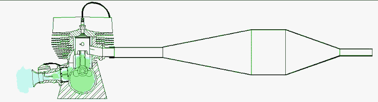

les pots dits "flute" sont des pots de détente qui correspondent donc au schéma ci dessus. mets une ch'tite photo quand même qu'on en ait le coeur net...

oui c est un pot de detente !
Messages: 1 352
MessagePosté le: Dim 13 Juin - 10:54 (2010)    Sujet du message: coude d'échappement? Répondre en citant
voila pour une explication fonctionnelle ! les ondes qui reviennent enpechent les gaz frais de sortir du cylindre !

super ce schéma
