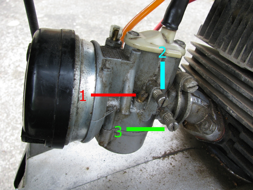

Je voudrai savoir a quoi correspondent les vis sur le carbu de ma SX5, c’est un DELORTO, car je pense qu’il a un besoin d’un petit réglage

Yaouh!je connais pas celui la...
le 2 c'est le ralenti vu ou il se trouve
le 1 vis de richesse vu le type de vis
et le 3 aucune idée...d'autre te diront ca tete...

Alors voici la réponse à cette énigme
1 Gicleur
2 Ralenti
3 Richesse

si tu arrives à dégoter un carbu d'origine pour ta sx5, le problème des réglages se résume assez simplement
car il n'y en a aucun ! hormis la vis de ralenti , tout de même !
à l'origine est monté un gurtner GE.14.831
et oui un carbu de 14 qui s'accorde avec ton cylindre "bridé" à 2 cv  ( merci la législation française et ses 45 km/h ! )
il existe des cylindres "non bridés" qui eux fonctionnent avec un gurtner identique d'aspect mais de 18 comme le sx8.
j'en possède un et c'est clair que cela n'a rien à voir !
moteur plus rageur et plus vif !
il suffit de comparer les ouvertures des transferts , admission et échappement pour en être convaincu !
de plus , ce sont bien des "peugeots" et non des "kits" de préparateurs.

aie caramba je croyais avoir retrouvé le bon carbu mais visiblement pas j'ai un GA.14.661 .... juste l'ouverture est bonne il me manquait la vis de ralenti que j'ai acheté
