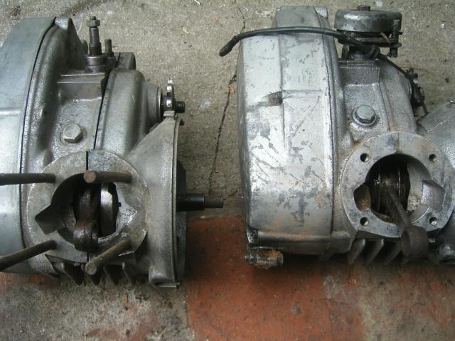

pour avoir essayer de monter un cylindre de 102 sur un bas moteur de rallye (identique au gt et 104 f3 ?) et ben il y a un jour au niveau de l'embase du cylindre qui debouche sur les transferts des carters
donc je me pose une question que faut il faire pour boucher ce trou Mr. Green
Là je ne vois pas de quoi tu parles ... J'ai des bas moteur de Rallye (pareil que les F3) et le cylindre de 102 se monte parfaitement, c'est la même embase. Shocked
Posts: 15,619
PostPosted: Fri 11 Jun - 01:09 (2010)    Post subject: cylindre gt 10 Reply with quote
Alors, je viens d'aller faire un tour dans la cave pour en avoir le coeur net.
Et ben il y a deux types de bas moteur de Rallye !!
J'ai ai trois en tout, tous avec les vitesses aux pieds. Et ben sur les trois y'en a deux qui ont des transferts normaux et un qui a les transferts beaucoup plus gros et sur lequel le cylindre de 102 ne va donc pas car il y a un jour comme tu le dis Polo...
Reste à trouver un cylindre qui est aligné avec ce bas moteur ?! Là, je sèche, j'en ai pas et pourtant j'ai une demi douzaine de cylindres même ceux avec la double collerette n'ont pas de gros transferts.
Il faut que je regarde le moteur de mon GT10 F3.
J'imagine mal que Peugeot ait fabriqué des bas-moteur avec des gros transferts sans aligner les cylindres... Il y a donc des cylindres avec des gros transferts ?! mais sur quelles machines ? Sans doute les derniers TSN et SPN. A vérifier aussi avec les numéros des moteurs que j'ai.
Excuse-moi Polo d'avoir douté !! Wink Tu soulèves une énigme.

les bas moteur gros transfert sont peut etre des f3 ? Cool
je te donnerai les num moteur de celui que j'ai en gros transferts

A mon avis, les TSN/SPN et peut être les Formule 3 ont des gros transferts mais ça demande confirmation...

C'est peut etre là la difference entre les cylindre F3 et 102, des lumières et une semelle plus larges, à vérifier chez ceux qui en possèdent.
Il reste la solution de monter un cylindre de 102 sur des carters à petites lumières, celà marchera , mais la carburation sera sans doute à adapter, car les carbus ne sont plus des GA 14.
Quand aux grandes lumières des carters, j'ai deux moteurs démontés provenant de rallye, à grande lumières, et je ne pense pas que pour de petites séries comme le F3 peugeot ait réalisé de nouveaux carters, ce sont sans doute les rallyes qui ont étés modifiés.
Et de toute façon le choix n'est pas bien grand, il sera impossible de trouver un moteur de ce type en occasion et en état, sûrement impossible aussi de trouver un cylindre neuf de F3 alors le mieux est de faire avec ce qui existe afin de conserver son aspect externe à la machine et faire en sorte qu'elle fonctionne bien.

j'avais jamais fait gaffe qu'il y avait des carters à petits transferts sur certains 3 vitesses!!!

mon bb3sp 68 possede deja les grand transferts et il a un cylindre petit transferts
