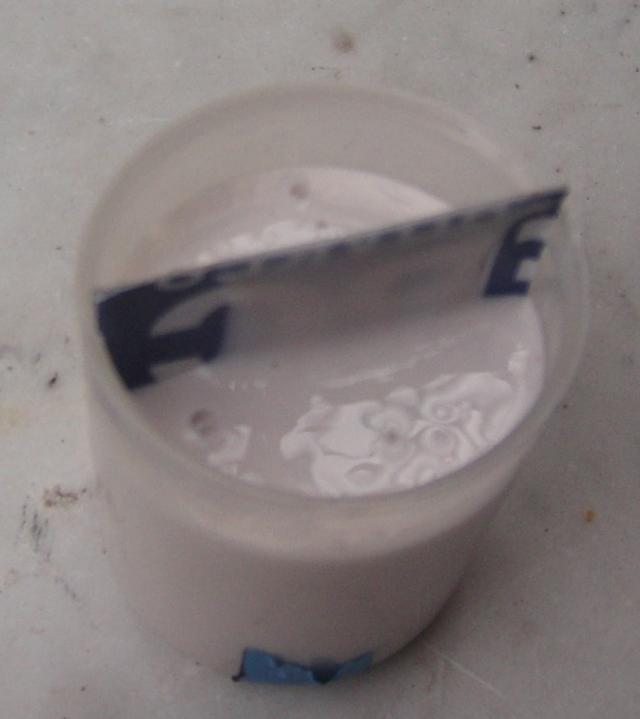

Alors, je vous avez parlé du moulage au silicone donc voici quelques étapes pour mouler deux écussons de réservoir.
Il faut trouver un récipient qui loge les pièces à mouler puis les mettre dedans en les faisant tenir comme on peut. Attention, le plastique flotte dans le silicone, donc si vous ne fixez pas les pièces, elles remontent.
Ensuite, préparez le mélange en dosant convenablement le durcisseur. Le silicone se trouve chez Leroy Merlin ou autre.
Ensuite on coule délicatement ...
On passe le tout au four au minimum (env.50°) pour accélérer le processus !
Au bout d'une heure ou deux on peut récupérer les pièces dans le futur moule.
Pensez à garder le récipient car il servira à remettre le moule dedans pour le tenir pendant la coulée de la résine.
Suite au prochain numéro, quand j'aurais la résine !

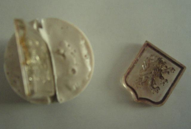

a suivre Okay  moi je suis en train de mouler de mannettes de decompresseur de solex et je fini un moule pour des cahoutchouc de pedales  tu vas utiliser quoi comme resine pour les ecusons ?
Messages: 14 888
MessagePosté le: Dim 13 Juin - 21:11 (2010)    Sujet du message: Moulage des lions de réservoir Répondre en citant
Ben justement je ne sais pas !!
Faut que j'aille chez un spécialiste pour chopper des infos. Et toi pour ta manette de décompresseur ?

il faut que tu prenne de la resine polyester pour inclusion super transparente de chez soloplast par exenple cher merlin pinpin ou casto  Okay  moi je les fait en resine polyester normale pour les manettes de couleur et en super transparantes pour les transparentes il faut juste les laisser durcir quelques jours car au demolage la resine cole encore en surface neshite pas a metre plus de durciseur que prevu  Okay
Messages: 1 533
20/09/1978 Masculin
MessagePosté le: Lun 14 Juin - 11:33 (2010)    Sujet du message: Moulage des lions de réservoir Répondre en citant
enleve les bavures de moulage 3 OU 4 jours plus tard

moi j arrive pas a trouver un modele nickel sans rayure pour refaire une serie ( du moins essayer parsque la resine super transparente c est pas facile )
Messages: 3 618
MessagePosté le: Ven 6 Oct - 10:25 (2017)    Sujet du message: Moulage des lions de réservoir Répondre en citant
moi je vois surtout pas comment faire le lion en fait, d'origine c'est en alu surmoulé non ?
pourquoi c'est pas facile la résine transparente ? ça fait des bulles ?
Messages: 14 888
MessagePosté le: Ven 6 Oct - 11:06 (2017)    Sujet du message: Moulage des lions de réservoir Répondre en citant
Oui, j'en ai fait quelques uns, très propres mais le soucis reste de les peindre...
La partie chromée est un revêtement, je ne sais pas comment c'était fait.

yes je suis d'accord ! c'est le relief qui est difficile à faire ...
et je pense pas pouvoir réussir un beau modèle en impression 3D à peindre...
Messages: 1 533
20/09/1978 Masculin
MessagePosté le: Dim 8 Oct - 22:14 (2017)    Sujet du message: Moulage des lions de réservoir Répondre en citant
en impression 3d c est irealisable tel quel !
faut le couler et le polir a condition de trouver la resine adaptée la polyester super transparente n est pas forcement la plus adaptée mais c est la plus claire au niveau transparence !!
et elle ce poli bien
Messages: 3 618
MessagePosté le: Lun 9 Oct - 07:33 (2017)    Sujet du message: Moulage des lions de réservoir Répondre en citant
pour l'écusson oui mais le modèle du lion, tu le fais comment ? parce que c'est petit et pas simple à sculpter ...
la résine époxy super transparente ne va pas le faire ? c'est résistant à toute épreuve au moins Mr. Green
Messages: 1 533
20/09/1978 Masculin
MessagePosté le: Lun 9 Oct - 10:53 (2017)    Sujet du message: Moulage des lions de réservoir Répondre en citant
ben comme d origine comme mcbb a fait Mort de Rire
Messages: 3 618
MessagePosté le: Lun 9 Oct - 11:06 (2017)    Sujet du message: Moulage des lions de réservoir Répondre en citant
je dois être con mais si je vois bien, l'écusson d'origine est n'est pas lisse sous le lion ? il a la forme et il est seulement peint par le dessous ?
Messages: 1 533
20/09/1978 Masculin
MessagePosté le: Lun 9 Oct - 14:45 (2017)    Sujet du message: Moulage des lions de réservoir Répondre en citant
ben oui le lion est creussé dessous et la peinture est apliquée a l interieur
Messages: 3 618
MessagePosté le: Lun 9 Oct - 14:52 (2017)    Sujet du message: Moulage des lions de réservoir Répondre en citant
ah bah voila ! je comprends mieux maintenant  Embarassed
