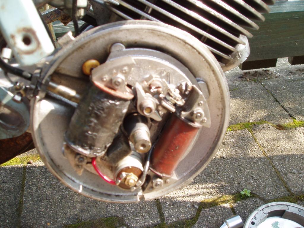

Bon en effet on est pas encore tiré d'affaire, le problème de ton fil si tu l'a changé ne devrait plus se produire, le courant HT ne traverse pas un fil de bougie, tu met le doigt ou? au bout du fils? là ou se fixe l'antiparasite?, car dans ce cas en effet tu doit sentir une chataigne, qui peut te secouer, sinon si tu ne sent qu'une chatouille, c'est un problème de bobine.
Peut tu me faire une photo nette de ton stator (partie fixe sans le volant) celà aiderait.

MessagePosté le: Lun 14 Juin - 09:03 (2010)    Sujet du message: probleme d alumage pas etincelle Répondre en citant
voici comme convenu les photos j aurais du y penser avant cela nous aurait facilite la tache Rolling Eyes
j espere que cela vous satisfera si vous en voulez d autres pas de probleme

MessagePosté le: Lun 14 Juin - 11:53 (2010)    Sujet du message: probleme d alumage pas etincelle Répondre en citant
Bon alors ok, en effet, pas d'erreur de montage, il te reste à vérifier :
que ton fils noir qui va au rupteur n'est pas pincé ou dénudé, que ton rupteur ne présente pas de défaut d'isolation ( fermé il envoit le courant à la masse, mais ouvert le courant arrivant du fils noir doit etre parfaitement isolé de la masse)
Ensuite change le condensateur par un neuf (4 euros), le tien est d'origine, celà peut marcher, mais ce n'est pas fiable, et vérifie bien que les deux fils soit isolés du corps du condensateur.

MessagePosté le: Lun 14 Juin - 12:20 (2010)    Sujet du message: probleme d alumage pas etincelle Répondre en citant
salut
avant de l avoir demonte le moteur demarait mais s aretait car il y avait de l huile qui salissait la bougie
ou est ce que je peux trouver un condensateur neuf?

MessagePosté le: Lun 14 Juin - 13:52 (2010)    Sujet du message: probleme d alumage pas etincelle Répondre en citant
Dans une concession peugeot, ou sur des sites de VPC de pièces de cyclomoteur.
Ton moteur s'arretait surement , parce que ton allumage était defectueux et ne donnait plus de jus, ce qui noyait la bougie, tout simplement.

oui tu as peut etre raison
mais est tu sur que peugeot possede encore ce genre de pieces et de meme qualitee que les anciennes
si oui pourais tu me donner les references du condo

C'est un condensateur de 103 ...

MessagePosté le: Lun 14 Juin - 16:51 (2010)    Sujet du message: probleme d alumage pas etincelle Répondre en citant
merci mcbb Okay
mais il y a eu beaucoup de modeles de 103 cela change t il quelque chose
est ce que c est de la bonne qualitee car j ai entendu parler des condensateurs chinois Laughing

MessagePosté le: Mar 15 Juin - 14:24 (2010)    Sujet du message: probleme d alumage pas etincelle Répondre en citant
En général un condensateur acheté neuf fonctionne, mème s'il existe des différences de qualité entre les fabriquants, le condo qu'il te faut c'est celui monté avant les allumages en étoile, demonte le tiens et va chez un agent peugeot avec le modèle ou va sur ebay sur le site de mobillexparis  tu trouvera celà.

MessagePosté le: Mar 15 Juin - 18:23 (2010)    Sujet du message: probleme d alumage pas etincelle Répondre en citant
bonjour
j ai achete un condensateur neuf je l ai monte
apres avoir cale l allumage etc je mets quelques coups de pedale demare Cool Cool Okay Okay , j ai fait un tour dans le quartier avec mais il y a encore un petit probleme c est que quand je ralentis elle s eteind
pensez vous que le probleme vient d un mauvais calage de l allumage
en tout cas merci a vous tous pour vos conseils qui mon bien aide
marc Cool

MessagePosté le: Mar 15 Juin - 18:34 (2010)    Sujet du message: probleme d alumage pas etincelle Répondre en citant
si ton allumage est mal calé, t'aurait pas démarrer ou difficilement.

MessagePosté le: Mar 15 Juin - 18:44 (2010)    Sujet du message: probleme d alumage pas etincelle Répondre en citant
dons tu veux dire que le probleme ne vient pas de la peut etre de la vis de ralenti avis au pro

MessagePosté le: Mar 15 Juin - 20:42 (2010)    Sujet du message: probleme d alumage pas etincelle Répondre en citant
Les méthodes de réglages t'ont étés expliqués donc tu peut effectuer des controles afin de vérifier si tout est correct, (je te rapelle au passage que l'avance est de 2,5 mm avant PMH sur ce modèle et pas 3 mm)
Monte ta vis de ralenti, si elle cale toujours nettoie ton carburateur sérieusement ( un bain dans du vinaigre blanc tiède peut aider à le décrasser complètement)
Vérifie également la bonne portée des grains du rupteur, fermé il doivent bien porter l'un sur l'autre.

MessagePosté le: Jeu 24 Juin - 12:52 (2010)    Sujet du message: probleme d alumage pas etincelle Répondre en citant
merci les gars c etait bien ca j ai mis du scotch autour du fil  allant du rupteur a condo de facon a  l isoler et une superbe etincelle est apparu a la bougie
je voulais savoir comment faire pour que ma bb n avance pas  tout seul car cela peut user au fur et a mesure les garnitures d embrayage
j ai deja essaye le reglage du carbu mais ce n est pas ca
