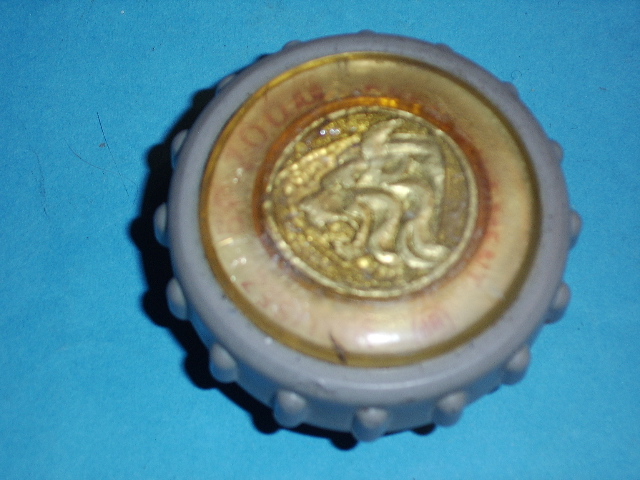

auriez vous des photos du bouchon essence d origine de bb 104 car la mienne n en avais pas mais j en possede plusieurs de bb est ce que c est marque 104 dessus comme le cache ecrou de fourche
autre question ou trouvee les caouthous de remorque erka pour refaire les suspentions merci pour les reponces Okay

Le bouchon est le même que les autres BB sauf qu'il ne se visse pas et qu'il a une jauge.

oui mais quel dessin y a t il dessus d origine car les douchons sont les meme mais il y a plusieurs modele de dessin

C'est un bouchon gris avec au centre une tête de lion sous une coque en plastique

Et autour du lion, les écritures "utilisez BP ZOOM exclusivement", il s'emboîte, possède un joint à deux lèvres et une jauge, exclusivement sur la BB 104, car il est aussi utilisé sur les types C, CT et VCT

moi aussi j'ai voulu le changer sur ma BB 104 terrot, donc j'ai acheter un comme celui qui est dit mais il est trop petit, il nage dans le troue donc j'ai remis l'ancien qui est un MOTUL

joint rétracté?ben tu le mouille avec de l'essence et tu le fou ou il doit allé et tu verras qu'il va regonfler...
