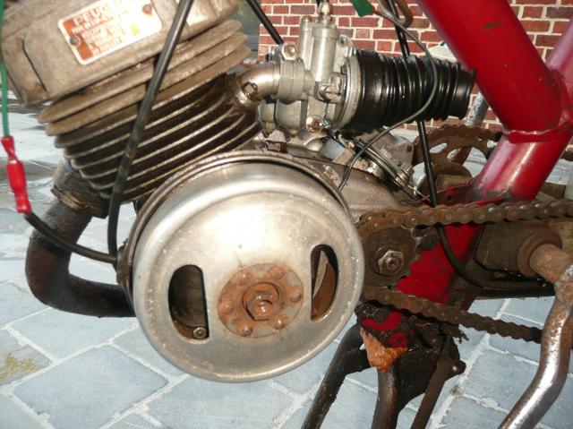

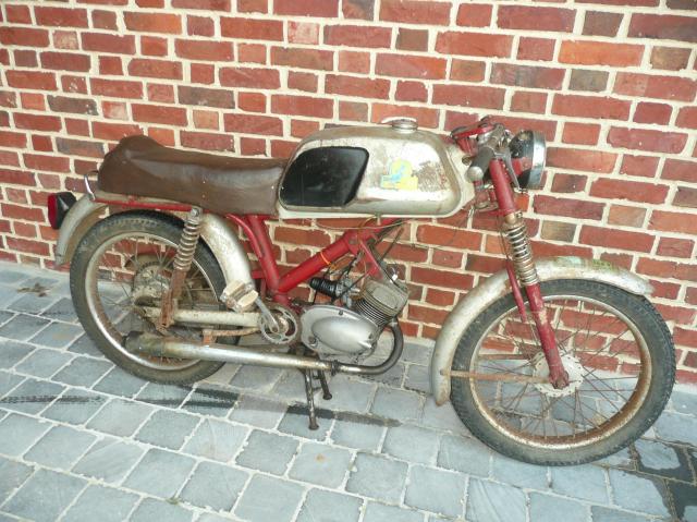

MessagePosté le: Sam 16 Oct - 17:27 (2010)    Sujet du message: redémarer bb3 sp, besoin d'aide. Répondre en citant
voilà les photos
vue d'ensemble
et le volant
Messages: 14 144
MessagePosté le: Sam 16 Oct - 19:29 (2010)    Sujet du message: redémarer bb3 sp, besoin d'aide. Répondre en citant
On ré-explique ...
Alors, il faut enlever le volant.
Ensuite tu amènes le piston a 2,5mm avant le PMH en faisant tourner le moteur par la roue avec une vitesse et en peaufinant avec les doigts en bout de vilo.
Une fois ton piston en bonne place, tu mets le volant avec les deux repères l'un en face de l'autre.
Tu tapottes sur les rivets du volant avec un maillet pour le coincer.
Là, tu fais un tour de moteur complet et tu vérifies que le repère arrive quand le piston arrive à 2,5mm avant le PMH.
C'est pas ultra précis, mais il faut faire attention que le moteur ne tourne pas quand tu remets le volant.
Pour l'écartement des vis platinées, il faut entre 0,3 et 0,5 mm au maximum de leur écartement, c'est à dire que pour le régler, tu dois tourner le volant et passer les repère d'environ 45 degrés.
Ton fil de bougie n'est pas homologué !!   Shocked
Tu devrais en profiter pour le changer ...

Messages: 14 144
MessagePosté le: Sam 16 Oct - 23:49 (2010)    Sujet du message: redémarer bb3 sp, besoin d'aide. Répondre en citant
Tu as un volant de BB automatique ... Il est à l'envers car le volant est de l'autre coté ...
La flèche doit être dans le sens de rotation.
Pour être sûr fais nous une photo du repère.

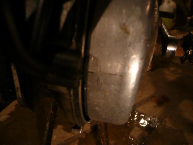

MessagePosté le: Dim 17 Oct - 00:18 (2010)    Sujet du message: redémarer bb3 sp, besoin d'aide. Répondre en citant
voilà une photo mais par contre on ne voit pas grand chose mais je n'arrive pas à faire mieux.
Messages: 14 144
MessagePosté le: Dim 17 Oct - 00:28 (2010)    Sujet du message: redémarer bb3 sp, besoin d'aide. Répondre en citant
A mon avis, c'est pas le bon volant...
A ce compte là, pour la régler il faut que tu oublies les repères. Il faut que tu cales à 2,5mm quand les vis commencent à s'ouvrir. C'est à dire qu'il faut que tu fasses un autre repère au moment ou les vis commencent à s'écarter et te caler dessus.
C'est pas facile car les deux trous du volant ne sont pas au bon endroit mais je l'ai déjà fais et ça marche.
Par contre ce n'est pas une solution définitive car la pente de la came sur laquelle les vis platinées appuient est plus brutale et abîme les vis à la longue.
