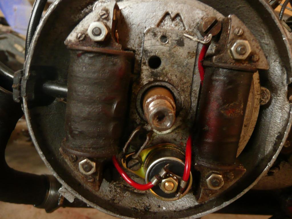

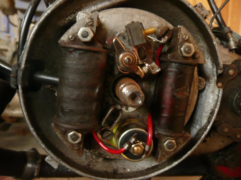

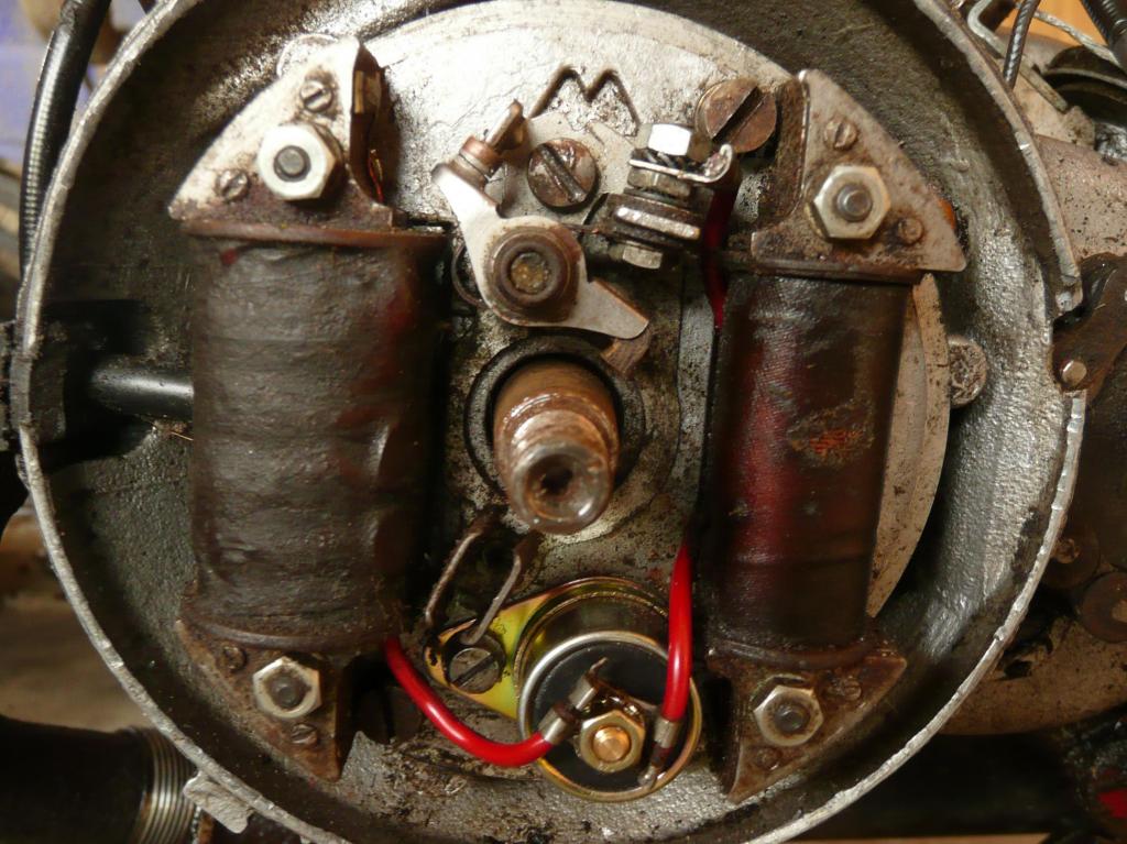

MessagePosté le: Dim 10 Avr - 15:20 (2011)    Sujet du message: redémarer bb3 sp, besoin d'aide. Répondre en citant
voilà j'ai fait des photos du nouveau rupteur qui pose problème:
L'ancien:
sans le rupteur:
le nouveau:
Si je veut le mettre dans cette posittion il faut que je créé un nouveau pas de vis pour le fixer mais j'ai peur que le volant frotte le rupteur et sinon pourquoi il y a toujours un grand nombre de boulons et de rondelles sur la vis du rupteur alors que un boulon suffit non?
Merci de votre aide.
Messages: 13 058
MessagePosté le: Dim 10 Avr - 16:35 (2011)    Sujet du message: redémarer bb3 sp, besoin d'aide. Répondre en citant
Nan, mais là, tu n'arriveras à rien, cherche une platine et un volant de BB à vitesses, c'est quand même pas trop cher par rapport à tout le temps que tu passes à essayer de bidouiller avec des pièces qui ne vont pas !
