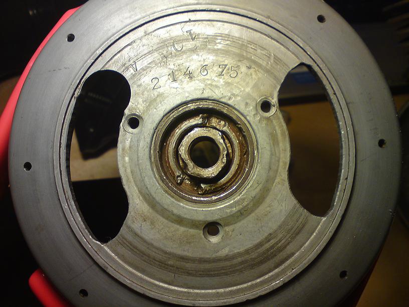

Salut tout le monde quel accueil chaleureux. Merci pour le vilebrequin mais en fait je ne sais pas comment enlever l'écrou du rotor il a pris des bon coups de marteau apparemment. Rien n'est perdu, j'ai juste besoin de quelques explication et un peu d'expérience.
Soup'
Quand je serai grand, je ferai de la mobylette.
MessagePosté le: Lun 18 Oct - 20:12 (2010)    Sujet du message: Presentation Répondre en citant
Essayes d'abord de le faire tremper dans du dégrippant pendant un certain temps (une tite semaine..) si il est rouillé.
Si par contre le grippage est du a la délicatesse du mécano précèdent qui l'a monté au marteau plutôt qu'avec une clef, il faut peut être envisager des solutions plus radicales du type meulage ou casse boulon.
Ceci dit il y a risque de "foirage" définitif du filetage du vilo, donc du coup la solution de repli sur le vilo de l'ami McBB est a garder en ligne de mire.
Au fait as tu l'outil nécessaire pour bloquer ton rotor? Si non j'en ai un et je suis sur Tournefeuille.
Tiens nous au courant.

MessagePosté le: Lun 18 Oct - 23:09 (2010)    Sujet du message: Presentation Répondre en citant
Je pense que je vais le faire tremper dans du dégrippant et faire un petit tour chez toi, je pense que le rotor se démonte (dévise) mais j'ai pas réussi à voir sur le manuel des pièce détachées de mon BB si le pas est à gauche où à droite. Je suis un peu comme une poule face à un couteau. Very Happy

Envoi une photo de ton allumage...
C'est pas un Morel par hasard?

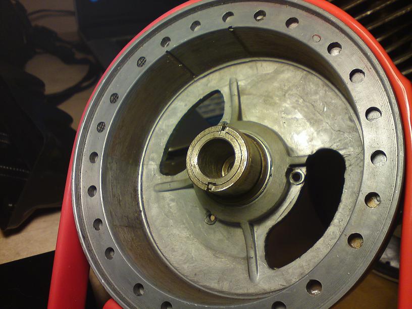

MessagePosté le: Sam 23 Oct - 19:47 (2010)    Sujet du message: Presentation Répondre en citant
Voilà les photos que j'ai envoyé à Gwennadu, j'espère que mon problème sera plus explicite.

MessagePosté le: Sam 23 Oct - 20:23 (2010)    Sujet du message: Presentation Répondre en citant
salut
beau allumage morel (qui equipe les premieres bb2l)
pour ton ecrou je dirai prendre un taraud et rattraper le filetage de l'ecrou (en pasant par l'interiur du volant )

Messages: 12 439
MessagePosté le: Dim 24 Oct - 00:16 (2010)    Sujet du message: Presentation Répondre en citant
Je ne vois pas où est ton problème ?? Il est démonté ton volant, que veux-tu de plus ???   Shocked
Sur ton volant, tu n'as pas besoin d'arrache car c'est l'écrou qui est emprisonné et qui fait arrache.
MessagePosté le: Dim 24 Oct - 08:18 (2010)    Sujet du message: Presentation Répondre en citant
Je pense que Sébastien doit changer son écrou dont le taraudage a quelque peu "morflé".
On va regarder cela de prés ce matin a l'abri dans le garage...
Donc tu confirmes que la bague qui retient l’écrou a un pas a droite.
Gwennadu  Mr. Green
Messages: 12 439
MessagePosté le: Dim 24 Oct - 10:42 (2010)    Sujet du message: Presentation Répondre en citant
Le problème, c'est que c'est un écrou un peu spécial car il a une collerette qui permet d'extraire le volant, pas facile à trouver.

MessagePosté le: Dim 24 Oct - 15:16 (2010)    Sujet du message: Presentation Répondre en citant
Je m'en doutais c'est un Morel!
héhé bon t'ou est dit...Faudra que tu me contact pour rescencement...
J'espère que tu as répéré le calage du volant?

MessagePosté le: Dim 24 Oct - 16:55 (2010)    Sujet du message: Presentation Répondre en citant
Oups, mon doc pdf n'est pas apparu ça aurait pu vous aider et je n'ai pas repéré le calage. Erreur de débutant.

Messages: 12 439
MessagePosté le: Dim 24 Oct - 18:12 (2010)    Sujet du message: Presentation Répondre en citant
C'est pas grave pour le calage. Il faudra que tu repère le moment ou les vis s'ouvrent. et caler se moment avec les 2,5mm avant le P.M.H.
