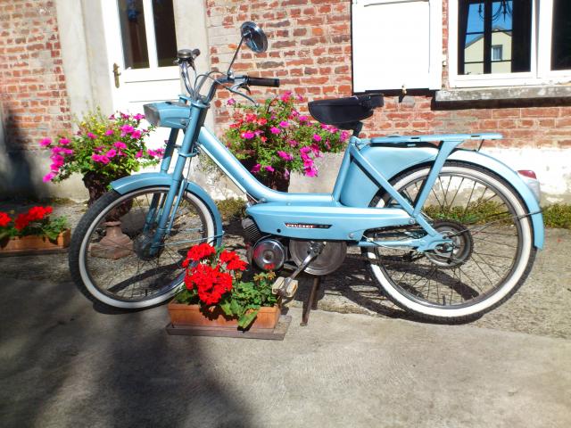

Un bleuet parmis les geranium et petunia! Okay
Vieux motard que jamais!
Posts: 15,748
PostPosted: Sat 8 Sep - 12:57 (2012)    Post subject: Suspense et redemarrage. Reply with quote
Elle est belle. Okay
