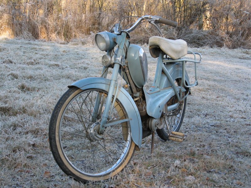

Voila, ca y est, j'ai recupéré la Peugeot BB de mon papa, qui doit bien approcher la cinquantaine.
Je l'ai utilisée etant ado (dans les année 1988-1990), et elle a redemarré ce soir apres seulement une dizaine de tours de pedale !!! Incroyable !!!
Bon, par contre, qui peut me dire quel est son type exact ? Et la selle double position c'est d'origine ?

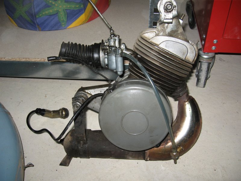

Sur le moteur, y'a ecrit Type 1V puis en dessous "Beaulieu 22 Fevrier 1957"
Où se trouvent les numeros de chassis qui permettraient de l'identifier avec certitude ?
Merci d'avance pour les infos, et voici deux photos :

Bonjour à toi,
j'ai pratiquement le même modèe que le tien à la suspension arrière près:
Ne tiens pas compte du projecteur avant, ce n'est pas le bon, celui d'origine est rond comme sur ton BB.
J'ai identifié mon modèle comme un BB1 TLS (TL pour fourche télescopique et S pour suspension arrière), je dirais que ton modèle est un BB1 TL (pas de suspension arrière mais fourche télescopique).
Ton moteur est équipé d'un embrayage à poudre, appelé "centri" par Peugeot Cycles puisqu'il fonctionnait en utilisant le principe de la force centrifuge. Regarde dans la rubrique "documentations techniques" du forum, j'ai indiqué l'adresse de mon blog où tu trouvera le catalogue des pièces détachées des centris et d'autres docs pouvant te servir.
Pour finir, la selle biplace et le porte bagages ne sont pas d'origine.
Bonne restauration et bonnes ballades en BB Peugeot!

Alors j'ai un peu plus d'infos maintenant (apres un premier demontage rapide):
- Numero de moteur = numero de chassis = 492891
- Carbu: D10 560   11/62 G (j'imagine donc qu'il est de novembre 1962)
- Centri
Ca peut vous aider à determiner le type exact et sa date de fabrication (qui doit etre post-11/62 donc) ?
Merci d'avance
Messages: 2 992
MessagePosté le: Sam 26 Jan - 15:21 (2008)    Sujet du message: [Peugeot BB] La Peugeot BB de mon papa ! Répondre en citant
Slt
bienvenu a twa
il s'agit d'un BBT é non TL
pourkwa,c simple tu as des gardes boues a bavolets é non des enveloppants comme le TL
pour la date c sa fin 1962 début janvier 1963
J'ai la doc spécifique de ce modele de 1959
si cela t'intéresse envoi ton mail...

Par contre, etrangement, j'ai un carbu D10 560, à priori pour les BB TL et TLS, au lieu d'un D10 521
Et pour la selle et le porte bagages, mon pere m'a confirmé que le vendeur de l'epoque lui avait installé ca avant la livraison (mon pere n'a jamais eu de selle "normale"). Ce n'est pas donc d'origine sur la BB, mais c'est bien un agent Peugeot qui l'a installé (sans doute que le porte-bagages et cette selle faisaient partie des accessoires possibles pour ce modele).
Et apres une chute, le porte-bagages avait bien morflé, et mon père l'avait repeint avec une bombe de peinture (ce qui explique sans doute la legere difference de teinte aujourd'hui)
Messages: 2 992
MessagePosté le: Sam 26 Jan - 19:00 (2008)    Sujet du message: [Peugeot BB] La Peugeot BB de mon papa ! Répondre en citant
c tete possible kar je me sui basé sur les docs de 1959 pour cette liste
ya tete eu du changement ds les année 60
je vé rajouté sa a ma liste

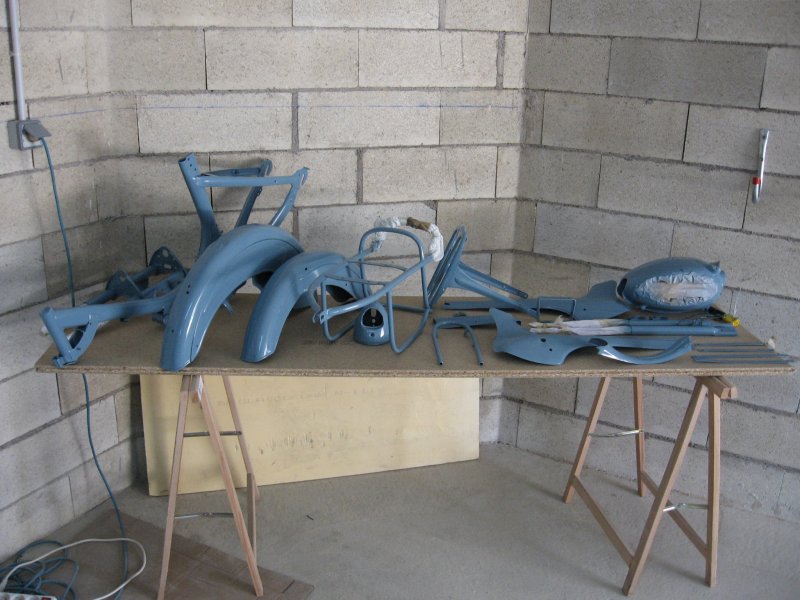

Une fois que tes pièces sont toutes démontées, la première chose à faire c'est de bien les nettoyer, les dégraisser parfaitement, en particulier les coins et recoins car le sablage sera inéficasse sur les parties grasses.
Ensuite donc, tu sables en prenant soin de protéger les parties chromées qui n'auraient pas été démontées (ex: bagues de colonne de direction). Par chance les peintures de l'époque n'avaient pas une tenue formidable et le sablage se passe assez facilement, j'ai mis environ 5 heures pour toutes les pièces.
Une fois sablée, la tôle se retrouve nue sans aucune protection, il faut dégraisser puis apprêter au plus vite. Durant les quelques jours d'attente, je te conseille de ne pas laisser tes pièces dans un endroit humide, pour ma part je les avaient rentrées dans une pièce chauffée de la maison, même si ça n'a pas trop plu à ma femme!
Ensuite tu peux apprêter, si tu as des endrois rouillés, le sablage laissera des petits cratères que tu peux éliminer avec un apprêt garnissant (vive le ponçage!).
Ensuite, lorsque toutes tes pièces auront été poncées, tu pourras t'attaquer à la peinture. Ton bleu est le même que le mien (Citroën AC608 ou T770 en Monopol), comme je te l'ai dit j'ai pris une peinture PU qualité industrie qui est beaucoup plus économique qu'une peinture carrosserie mais largement suffisante pour notre besoin (17 euros TTC les 500 g).
Je peins mes pièces demain, je posterai quelques photos pour te montrer le résultat.

MessagePosté le: Dim 17 Fév - 20:55 (2008)    Sujet du message: [Peugeot BB] La Peugeot BB de mon papa ! Répondre en citant
Bonsoir les amis,
voilà mes pièces sont peintes, un grand soulagement! La couleur me plait bien, le rendu est très sympa, j'ai hâte de remonter le BB pour voir le résultat final!
J'ai mis plus de détails sur mon blog:

MessagePosté le: Jeu 10 Juil - 22:29 (2008)    Sujet du message: [Peugeot BB] La Peugeot BB de mon papa ! Répondre en citant
Bonjour à tous !
Ca y est ! La peinture est faite ! J'étais pas mal occupé ces derniers mois, mais avec mon frère on a trouvé le temps de peindre l'engin cette apres-midi ! Et plutot content du résultat:
- la peinture est très proche de celle d'origine (j'avais un nuancier, et j'avais choisi le AC635), pour ne pas dire "identique"
- les 6h de boulot se sont bien passées: le résultat nous semble bon
Il nous a fallu "en gros" 350g de peinture pour tout faire.
Je pense attaquer sérieusement le remontage en aout, quand je serai en congé. Et "merci" à Ed87 pour ses précieux conseils Wink
voici qq photos:
