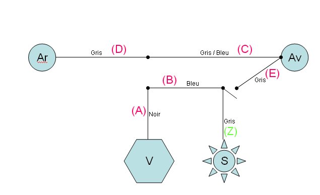

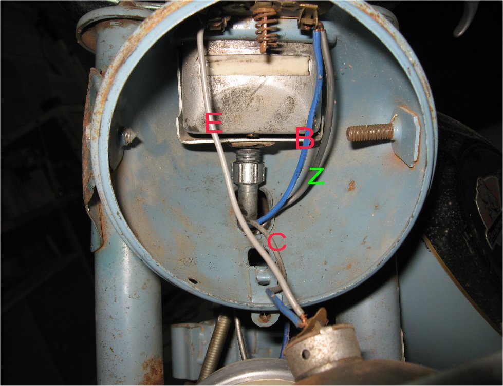

J'ai débranché la sonnette, pour me concentrer sur l'éclairage. Lorsque le moteur tourne, je reçois des "petites décharges" quand je touche le châssis (mais rien ne s'allume). Problème de masse ? Voici le schéma électrique (et les photos correspondantes, datant d'avant la restauration, donc avant démontage). Des idées pour trouver d'où vient le pb ?

A première vue tes branchements au niveau du phare ont l'air corrects. Par contre je ne vois pas le fil de masse pour ton ampoule avant... Question
Il faut que tu prennes un voltmètre et que tu testes si tu as du jus en sortie de volant, puis au niveau de tous les raccords. Et ça jusqu'à l'ampoule.
C'est la seule manière pour trouver d'où vient la panne. Tu as peut-être un problème de masse, c'est courant après avoir repeint les pièces. Si ton voltmètre fait ohmètre, vérifie également que ton optique de phare est bien à la masse du moteur. Idem pour ton garde boue arrière.

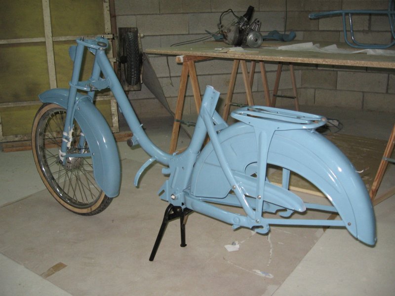

MessagePosté le: Sam 26 Juil - 17:59 (2008)    Sujet du message: [Peugeot BB] La Peugeot BB de mon papa ! Répondre en citant
Voila, 90% du remontage est terminé. Il me reste des bricoles à régler: l'électricité, la jante arrière (morte), les pédales si j'en trouve, l'optique du phare, ...
Mais le principal est là: la BB avec ses pieces d'origine, qui roule !

bonjour, vraiment sympa la nouvelle peinture.J'ai moi aussi une peugeot BB de 1963 que je souhaiterais repeindre car la peinture a perdu un peu de sa couleur et il y a pas mal de rouille (superficielle heureusement). Donc j'aurai besoin de renseignements sur la technique. d'apres ce que j'ai lu tu as poncé jusqu'au metal avec une sableuse (je n'ai pas cet appareil, est ce vraiement important d'aller jusqu au metal ?un bont coup de papier de verre + laine d'acier ne suffit il pas pour enlever la rouille et faire une bonne accroche?) pis couche d'apres sur toutes les pieces séparées, dégraissées et ponceés (quelle après utilises tu ?) et enfin 2 couches de peinture (quelle peinture, marque, quantité, application au pistolet ? au pinceau ?). Faut -il vernir la peinture pour finir ?
Je suis loin d'être un pro, et j'ai profité de conseils de pas mal de monde ici, et en particulier d'Ed (que je remercie ici au passage !).
J'ai utilisé en partie un pistolet à sabler, mais je pense que l'on peut très bien s'en passer: j'ai fais aussi pas mal de pièces avec du papier à poncer (assez fin, pour ne pas "rayer" la tole). Je suis allé jusqu'au metal (mais ce n'est pas très dur: il n'y a à l'origine que de la peinture, pas d'appret)
J'ai acheté mes produits (appret + peinture) chez un revendeur de fournitures pour l'automobile. J'ai utilisé de l'appret de chez Spies & hecker, en bombe. L'application etait plutot facile, et ne faisait pas de trace de coulures.
Je n'ai mis qu'une couche de peinture, et je l'ai appliquée au pistolet. A mon avis, c'est indispensable si on veut un resultat correct. En tout cas, pinceau à proscrire, ca risque de faire de vilaines traces...
Pour la marque, je ne m'en rappelle plus Sad C'était une peinture AC635. Le magasin a d'ailleurs dû contacter le fabricant pour obtenir la formule exacte, car c'est une vieille formulation.
Le vendeur m'a conseille 400g, et j'ai pris 500g "pour etre sûr". Et ca suffisait amplement. Il m'en reste en gros 100/150g. Le prix était de 46€ le demi-litre, + 40€ pour 1L de diluant et 1L de durcisseur.
Sur les conseils du vendeur, j'ai mis 10% de diluant, 50% de durcisseur. Le résultat me semble correct.
Donc appret + peinture, j'en ai eu pour un peu plus de 100€
