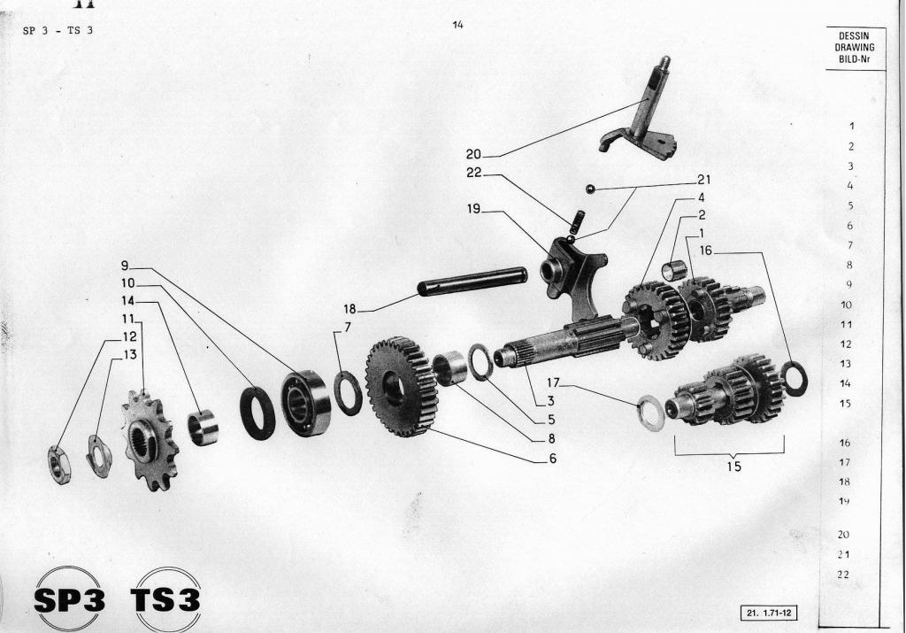

Salut, suite des péripéties Confused je roulais depuis quasiment une 20aine de km lorsqu'un bruit périodique survenu de la boite.
J'ouvre la boite et en effet ça a dû chauffer, l'arbre  de boite a usiné le douille en bronze du pignon solidaire de l'arbre primaire.
Je recherche donc un cet arbre avec le pignon intégrer( n°1), à moins que la douille(n°2) puisse se remplacer?

MessagePosté le: Dim 16 Jan - 22:09 (2011)    Sujet du message: Moteur mal remonté... Répondre en citant
je pense que la douille se change reste a la trouver ! :|
ou bien en refaire une sur mesure!
dit moi quand elle roulait la chaine n'etait pas trop tendu ? ce qui fait que cela forcait a cet endroit !
103(1989) / 104vcb(1977)
Messages: 15 120
MessagePosté le: Lun 17 Jan - 13:59 (2011)    Sujet du message: Moteur mal remonté... Répondre en citant
Ca ressemble bien à une chaîne beaucoup trop tendue ...
