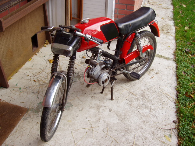

J'ai acheté cette BB3 Rallye il y a 2 semaines et j'ai entrepris de la nettoyer et de la remettre en route.
J'y connai pas grand chose en mécanique à part quelques trucs que j'ai pu lire sur le forum alors j'aurai besoin de quelques conseils.

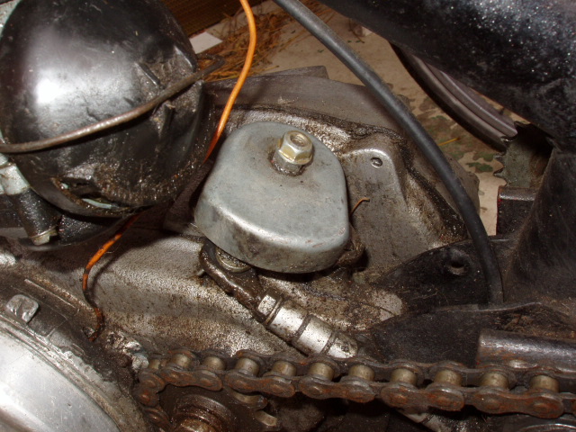

Déjà il me manque quelques pièces, dont le cable compteur, le faisceau electrique quelques carters, ET une chaine du coté droit au niveau du pédalier :
(ici avec la pédale démontée)
Sans celà je ne peux la démarrer qu'à la pousette? Est-ce que je dois juste mettre un petit bout de chaine pour relier ces deux engrenages? Ca doit tourner dans le sens du pédalage? (Oui mes questions peuvent paraître idiotes mais je préfaire est prûdent plutôt que de faire des dégâts irrémédiables.) Il y a un petit pignon coté droit sur ma roue arriere mais je pense que ce n'est pas celle d'origine.
Comment essayer de la démarrer sans cette chaine? Je passe une vitesse, je decompresse et je pousse puis je débraye pour pas que ça cale?

D'ailleur je me demande cette cette meule n'a pas été rapiécée (traces de peinture bleue sous le garde boue arrière - traces de peinture rouge sous la peinture noir du bras oscillant...)

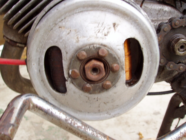

J'ai changé la bougie et mit un anti-parasite, je l'ai testé en posant la bougie sur la culasse et en faisant tourner le volant magnétique... Rien... En même temps je trouve que celui-ci tire un peu la gueule :
C'est ça ou ma technique qui ne marche pas?

Il semblerait que ton SPR soit de la même série que le mien: garde-boue AV et profil de jante ronds, frein AR concentrique à la couronne AR. Ce qui prouve que comme tu le suppose, la roue AR n'est pas d'origine, mais vient plutôt d'un BB3SP antérieur (SP3?)
Pour ton étincelle, le fait de tourner le volant à la main ne me parait pas suffisant pour voir si ça fait étincelle, il faut que ça tourne plus vite. Essaye en prise de faire tourner la roue AR le plus vite possible. Moi j'ai vérifier sur le mien en prenant un chataîgne ;-)

je suis tout a fait daccord avec RV80gs, le faite de tourner a la main ton volant moteur ne te donnera pas asser tour pour crée une etincelle correct.
en premier lieu je te conseiulle de metre la valeur d'une seringue d'huile 2 tamps dans le cylindre dans le bute de regraisser un peut la mecanique puis de remettre la bougie sur l antiparasite et plaquer l electrode sur un partie metalique ( masse) tout en poussant la machine pour faire tourner le moteur la tu pourras juguer de la qualitée de l etincelle Okay

Euh, dès que l'allumage marche normalement, en tournant à la main on peut faire une étincelle tout à fait correcte.
Pousser en regardant la bougie qui pendouille est un peu acrobatique, non ?

Pour avoir une étincelle valable, il faut aux alentours de 10 000 volts, donc la châtaigne n'est pas significative car au delà d'une centaine de volts on la sent déjà passer alors qu'il en faut beaucoup plus.
Une chose est sûre, c'est qu'en tournant vivement le volant à la main, tu dois avoir une étincelle bien bleue.

bon blague a part si la bougie ne donne pas d' étincelle, met un clou a la place de la bougie tien le a quelque millimètre du moteur si tu n a toujours pas d étincelle tu enlève l' antiparasite et tu met directement le file haute tension  a quelques millimètre du moteur, là encore si tu n'a toujours pas d étincelle passe un coup de papier de verre sur les vis platiné vérifie l' écartement.
si tu n a toujours pas de jus malgrer cela il se peut que le file de la bobine haute tension laisse passer une étincelle  sous le volant moteur ( j ai deja vue cela) a cause d'une mauvaise isolation du file, aide toit avec mon topic pour démonter le volant cela te permettra aussi de vérifier l'avance allumage
http://cyclopeugeot.xooit.com/t2752-Reglage-de-l-avance-allumage-avec-une-p…
si tout est ok amorce le moteur avec de l essence direct par le trous de la bougie ça doit démarrer.
