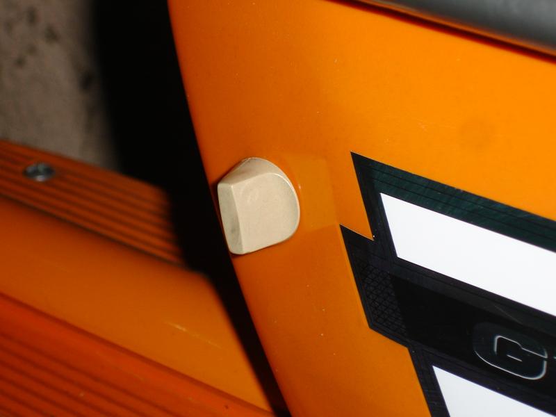

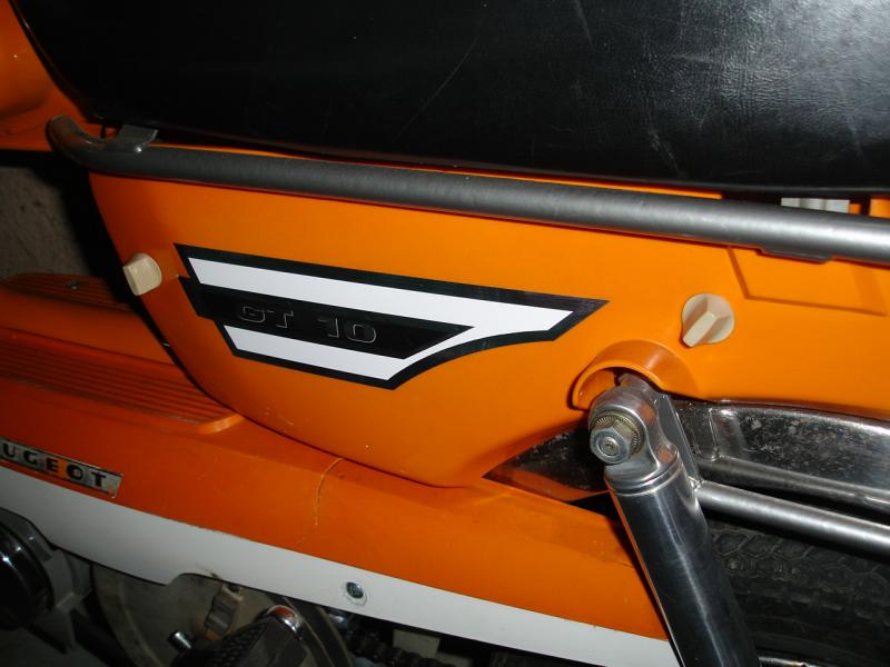

Enfin, il me manque deux capuchons visseurs du carter cache caisse à outils et je voulais savoir si ils étaient identiques à ceux des aures cyclos peugeot?

Pour le bouton de "boite a outs" voila le modele GT10 qui sont sur le mien
