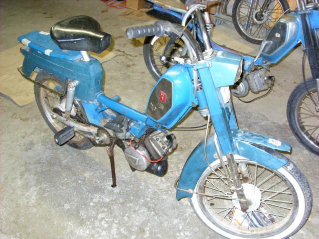

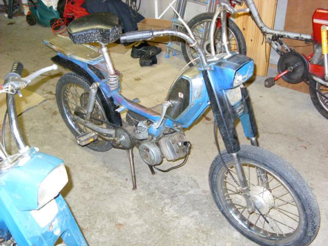

En parallèle du 104 V de 1976, j'ai conduit une remise en état (plus qu'une restauration) du 104 V premier modèle que j'avais trouvé à la même époque.
Une petite photo pour remettre en mémoire la bête :
Les pièces manquantes ont été prise sur cette machine, presque du même type mais un peu plus récente, je pense (carbu daté de 1973).
Et de quelque achat effectués de droite et de gauche.
Ca parait bizare de reprendre les pièces de celle qui est en meilleur état plutôt que l'inverse, mais en fait au démontage j'ai trouvé pleins de bizarerie sur la première machine et c'est pour cela que j'ai préféré remonter celle là.

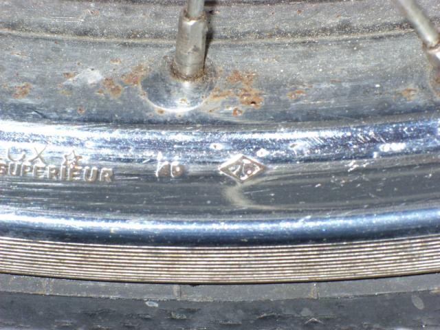

En effet j'avais déjà remarqué que la première avait des roues avec un profil particulier, plus proche des BB que des 103 104 devenu standard par aprés.
Le profil rond :
Le profil standard (pour moi) :

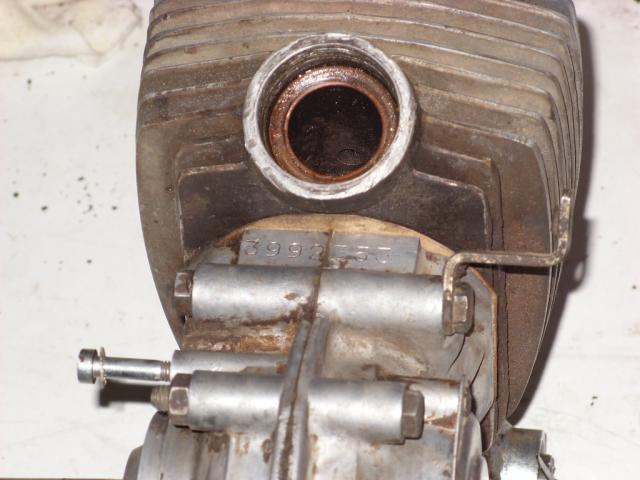

A l'achat j'avais été aussi surpris de ne pas trouver de numéro de moteur, la culasse été vierge Question
En fait, je l'ai trouver aprés coup, mais sur les carters sous l'échapement (comme sur les BB) Shocked

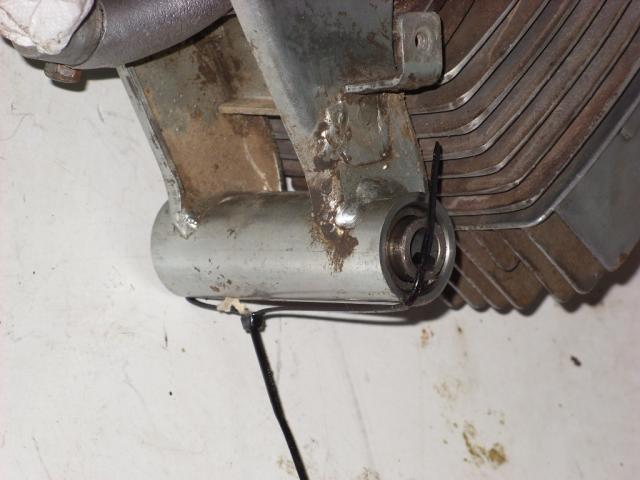

Autre particularité, le support moteur est monté sur roulements à aiguille, avec même un graisseur Shocked

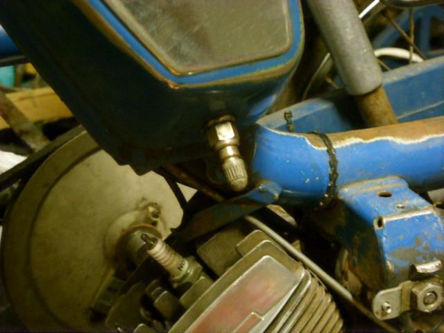

Vous remarquerez aussi le support supérieur du carter de courroie soudé sur le support (ensuite ce sera un bête trou taraudé avec une entretoise.
En plus robinet de reservoir sans réserve :

Voila dans l'état ou elle est actuellement :
La photo n'est pas top, mais j'en ferais d'autre à l'occasion.
Si quelqu'un a des infos plus poussées sur cette bizarrerie qu'il n'hésite pas. Moi je n'en n'avais jamais vu.

En ce qui me concerne je n'avais jamais vu de carters gravés sur 103 104 ou 105, cela n'a pas du durer longtemps les productions de ce type, même en 73 c'était déjà plus comme cela.
Quelqu'un en une comme cela ?

j'ai la même que la tienne avec les mêmes problèmes de carters de fourches qui sont cassés a cause du réservoir ^^ elle est d'octobre 71 d'après le carbu que j'ai dû changer car il ne tenait pas le ralenti  Sad
je me suis déjà fait avoir a cause du robinet (tombé en panne sèche) et pas de réserve pour faire les 3 km qui me manqué
que veut tu dire par carters gravés ?

Sur mon 104 F3 (dont la restauration avance doucement) j'ai à l'avant une jante à profil "rond" et à l'arrière une jante à profil "standard", ils devaient écluser les vieux stocks à l'époque chez Peugeot  Mr. Green !

Je veux dire numéro de série sur les carters moteur (sous l'échapement) et pas sur la culasse.

ha ok, moi je vien de regarder et c'est pareil avec le n°3829114, c'est des sœurs jumelle ^^
Alors la tienne est l'ainée ... respect.
