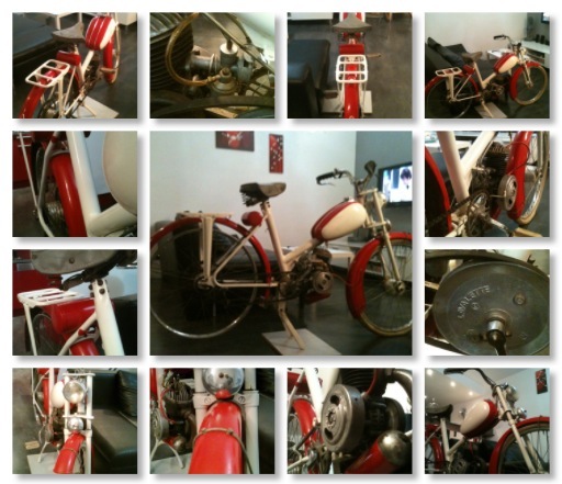

Salut à tous,
Je me suis lancé dans la restauration d'une petite CYRUS que j'ai réussi à trouver pas trop loin de chez moi.
Très dur d'avoir des infos ou de trouver des pièces ...
Mais bon voilà la bestiole dans son jus :

J'ai avancé un petit peu sur ma bestiole...
J'vais pas vous faire un discours sur le boulot, les photos en diront autant !    Razz
le nettoyage du carbu
le carbu en pièces
le carbu remonté
prise de mesures des liserés du réservoir avant ponçage
détails du bouchon
la mamie en cours de remontage après une petite séance de peinture
le moteur : lavalette aml 50
vue de dos
vue de droite
et une petite dernière pour la route
Voilà, il me reste encore pas mal de boulot et de choses à trouver comme une courroie,
des liserés dorés, des poignées, des pneus à flancs blancs de 600 * 50 B (dimensions presque introuvable...),
un antiparasite et des tas des tas des tas des tas de finitions...
Prochaine étape : les jantes

Des petites infos sur la suite de ma resto...
Bon ça y est j'ai trouvé une bobine d'allumage neuve, un condensateur neuf et des rupteurs neufs et 100% d'époque et d'origine Lavalette (assez galère à trouver, je crois que j'ai eu énormément de chance) et j'ai aussi investi dans une petite paire de pneu sympa...
J'ai hâte de recevoir toutes ces pièces et d'enfin entendre ma bestiole démarrer Rolling Eyes .
En attendant j'ai fait un quelques photos avant de recevoir les roues et de terminer l'allumage...
C'est normalement la dernière fois qu'on la voit dans cette état.

Ça y est j'ai commencé à recevoir des pièces Mr. Green Mr. Green Mr. Green
Voilà les roues sont arrivées !!!
Me manque plus que l'allumage (qui doit pas tarder) et 2 ou 3 bricoles...

MessagePosté le: Ven 26 Aoû - 20:06 (2011)    Sujet du message: peugeot BG 1956 "cyrus" Répondre en citant

J'adore la mob du petit chaperon rouge Mr. Green
Messages: 12 424
MessagePosté le: Sam 27 Aoû - 00:42 (2011)    Sujet du message: peugeot BG 1956 "cyrus" Répondre en citant
Elle démarre et elle tourne plutôt bien on dirait
