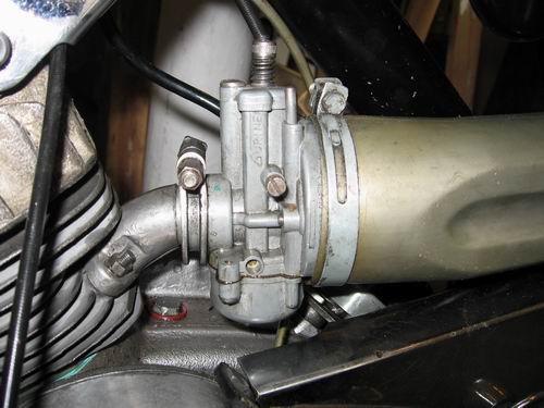

je cherche un pointeau pour le carbu  de ma  bb ts  c'est un  Gurtner GBV 16   604.
Je n'ai rien trouvé sur le net, ce modèle existe-il sur un autre carbu?
la longueur du pointeau est d'environ 18 mm  (je joins une photo )
je cherche aussi le petit joint circulaire du diffuseur.

C'est donc bien un carbu de BB3K, comme je te le disais ... Wink
Pas facile à trouver mais tu peux remettre un carbu d'origine qui se trouve plus facilement.
Peut être que les carbu GA récents montés sur certains 103 et Motobécane ont le même pointeau, essaye d'aller chez un concessionnaire si tu n'y es pas déjà allé.
