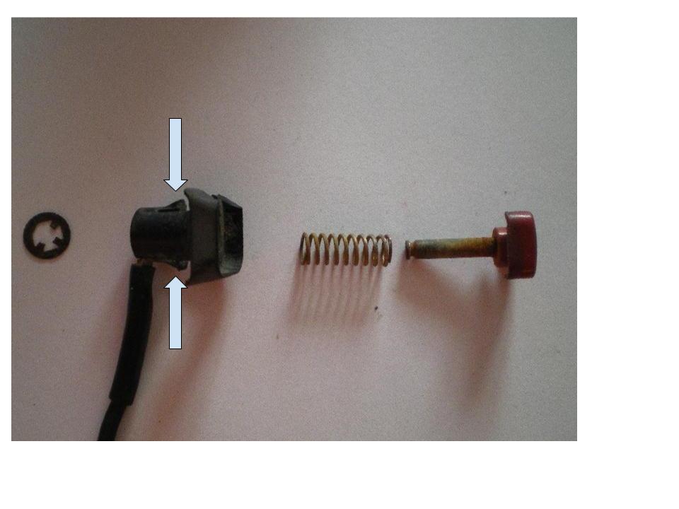

pour info j ai trouvé
on peut donc demonter sans tout arracher
il faut a l'aide d'un petit tournevis declipser les 2 languettes (fleches bleus)
Messages: 1 658
MessagePosté le: Dim 24 Sep - 12:01 (2017)    Sujet du message: Demonter poigné gauche avec bouton klaxon Répondre en citant

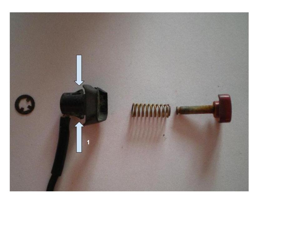

alors c'est assé facile mais faut juste pas forcé et prendre son temps
=> tu prend un tres fin tournevis plat que tu glisse le long de la sorti de cable claxon
pour en faite venir enfoncé le petit clips d'un côté qui sert a le maintenir en place ( tu le vois qu'il y en 1 en haut et 1 en bas sur la deuxième photo sur le démontage complet du claxon)
=> il faut tjrs commencé par celui-ci et une fois celui-ci défait ben c'est facil de l'avoir en main vu que l'autre clips est plus facilement accessible quand tu a démonté le commodo du guidon Okay
j'espère que c'est clair mon explication
Messages: 1 003
Messages: 1 658
MessagePosté le: Dim 24 Sep - 12:05 (2017)    Sujet du message: Demonter poigné gauche avec bouton klaxon Répondre en citant
haha on a reposté la solution en même temps
edit ton image ci ca te derange pas en metant un 1 a celui du bas ( le long du cable) et après seulement l'autre ça facilite le démontage  Okay
