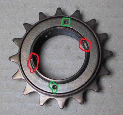

Sinon quelqu'un aurait une explication concernant ce pédalier qui tourne dans le vide dans les montées ???
MessagePosté le: Sam 18 Juin - 13:13 (2011)    Sujet du message: Remise en route du 104 Répondre en citant
Ta roue libre est peut être usée.
McBB t'as donné une piste qui me parait bonne. Essaye a l'arret en position velo si cela le fait.
La meule sur bequille,pose la roue sur le sol et pedale si cela tourne c'est qu'ell est morte. Si cela ne le fait pas a tous les coups:c'est qu'elle est morte.

Ben je regarderai ça la semaine prochaine mais effectivement j'ai bien l'impression que l'explication soit la bonne. J'ai pas trop joué avec ça l'autre jour mais le bouton pour mettre en mode vélo est bloqué... Je crois que je vais donc devoir démonter pour voir s'il y a moyen de débloquer. Si j'arrive à mettre en mode vélo je ferai le test : si je pédale et que la roue arrière tourne c'est bon et si je pédale dans le vide c'est que la roue libre est morte c'est ça ???
J'ai vu dans le manuel des pièces détachées du Peugeot 104 que c'était une roue libre 16 dents. Mais étant un parfait débutant en mécanique, je ne vois ni à quoi elle sert exactement, ni où elle se situe et donc comment faire pour la démonter... Voilà désolé de devoir poser des questions qui sont peut-être basiques mais ça m'aidera beaucoup à comprendre le problème Embarassed

Le remplacement d'une roue libre n'est pas facile, sont démontage (du sous ensemble) est hyper facile, par contre le remontage du sous ensemble est une partie de plaisir et de patience (environ 100 billes, qui sont tombées au démontage, deux ressorts et deux linguets, un couvercle avec des cales pour le remontage.
Si tu n'est pas feru de mécanique je te conseille de remplacer complétement la roue arrière.
Désolé mais pas a faire quand on débute.

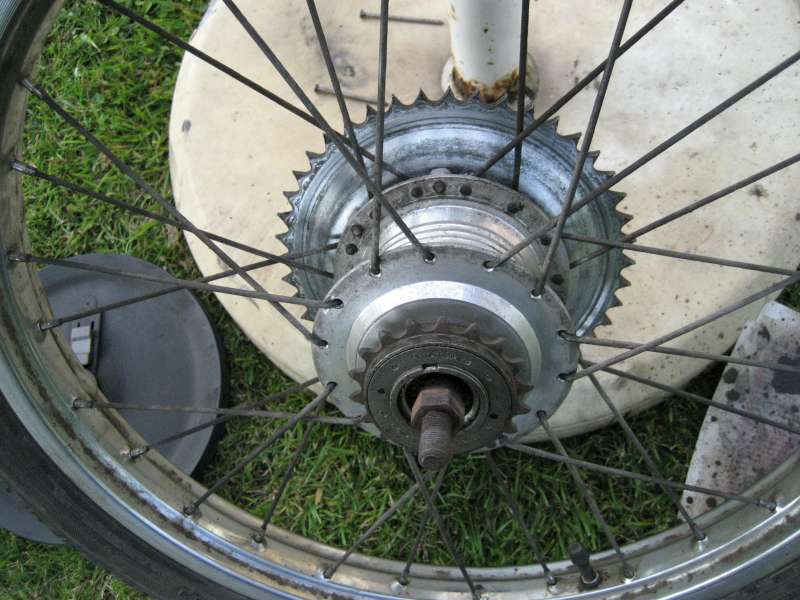

Bon voilà le schéma du moyeu arrière sur la 104 :
Je vois déjà pas où est ma roue libre de 16 dents dans cette histoire ?
http://www.lesolex.com/catalogue_detail.php?piece_id=2442&PHPSESSID=ce3…
Si le problème vient de la roule libre je peux pas démonter le moyeu en partie (sans enlever les billes et tout ça) et juste remplacer la pièce comme ci-dessus qui ne coûte pas grand chose ???
Voilà donc comme vous l'avez compris je vois pas trop où vient cette pièce et je comprends pas trop non plus à quoi elle sert... Embarassed
Messages: 1 628
MessagePosté le: Lun 20 Juin - 12:03 (2011)    Sujet du message: Remise en route du 104 Répondre en citant
non non ont ne la voit pas dessus
tu la voit pag 62 du cataloge ou ( 68/90)
la roue libre se trouve la ( bon c'est une roue de 103 mt mais c'est pour te montré l'endroit ou elle se trouve! )
sa t'aidra déjà peut-etre!!!
Messages: 1 628
MessagePosté le: Lun 20 Juin - 12:06 (2011)    Sujet du message: Remise en route du 104 Répondre en citant
PS: sa fonction est simple
si tu pédale en arriere elle tourne libre ( ta roue ne vas pas être actioné et tourner vers l'arriere)
par contre si tu pédale en avant elle va se grippé sur l'axe de la roue et celle-ci serra actioné vers l'avant et tu va savoir avancé en pédalant

Merci beaucoup ! Je comprends enfin  Idea
Donc si le problème vient de la roule libre je dois pouvoir la retirer et la changer par une nouvelle sans devoir démonter tout le moyeu avec toutes le complications que ça suppose ???

Comme je te disait remplacer le sous ensemble n'est pas aisé. Il faut un outillage spéciale normalement pour desserrer cette pièce en utilisant les deux ergots présent au centre. Avec cet outillage c'est une partie de plaisir.
Sans ça ce complique, généralement la roue libre est vissée à mort (à chaque fois qu'on pédale elle se visse en fait)
Il faut soit une très bonne clef à encoche, ou alors un bon burin et un bon marteau et beaucoup de chance pour qu'elle vienne.
Voila maintenant c'est vrai que à 4 Euro complete c'est pas cher, si la vieille veut bien sortir c'est gagné, c'est normalement un pas à droite si la roue libre est à droite de la roue (sur un 104 normal pas de problème).
En rouge les encoches pour changer la roue libre, en vert les encoches pour accéder à tout le bazard (billes ressorts et linguets) sur ce couvercle le pas est inversé par rapport à la roue libre (donc à gauche sur un 104)
A+

Au programme, démontage des roues et des chaînes pour nettoyer un peu tout l’agglomérat de graisse et de bitume collé un peu partout et formant une belle couche noire...
La roue libre a l'air plutôt en bon état et semble faire son travail. Le Peugeot tient bien le ralenti même s'il faut encore que je le redescende un peu car la roue arrière est toujours entraînée. Par contre fini les variation de régime il ronronne parfaitement...
