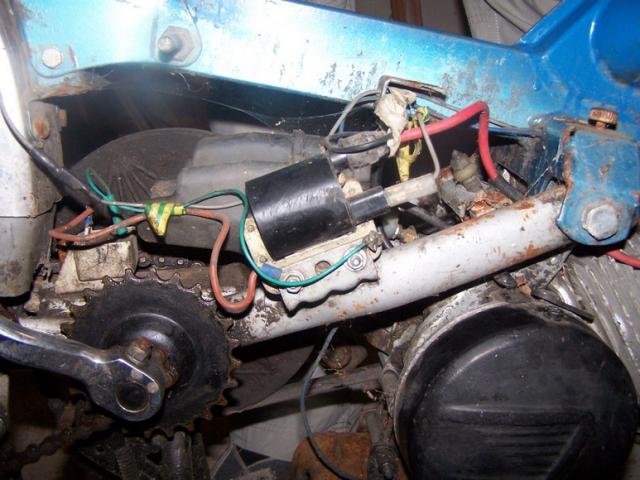

N'étant pas un connaisseur des 103 , On me propose ça !
Je vous demande votre avis.
En fait, c'est une connaissance qui me demande de lui donné une idée de valeur : ou dans l'etat, ou refaite...
En sachant, qu'apres annalyse, pour moi tout est bon, sauf l'allumage (pas d'etincelle) , et un grand nettoyage.
Voic la bete (j'ai pas eu le temps de la remettre sur ses roues!) Désolé Mr. Green
Combien seriez vous pret a mettre dans ce modèle?

Comme je le disais ci dessus, je n'y connais pas grand chose en 103, alors en plus quand on parle de l'allumage
"étoile" ..... je suis à l'ouest Mr. Green
Il n'y a pas de jus qui sort du fils de l'antiparasite.... qu'est ce que je dois changer pour y remedirer?
plutot ce qui se cache dans la cloche? ou la grosse bobine noire?
et a quoi sert le bloc blanc juste derriere le pedalier?
MErci les amis !

Le boitier est à priori le régulateur pour la lumière.
Sinon, le principe de l'allumage est identique aux bb sauf que la bobine haute tension est en deux partie.
Le volant produit une petite tension par une de ses bobines qui alimente la bobine extérieure qui elle produit l'étincelle.

MessagePosté le: Mer 29 Juin - 09:46 (2011)    Sujet du message: 103 SP Répondre en citant
ok, donc changer la noire (exterieure !!!! ) et essayer, puis si toujours pas ok, changer celle a l'interieure du volant ! Question

Tu as nettoyer les vis platinées ? changé le condo ?

avant de soupçonner une bobine ou l'autre (qui sont très fiables) vois les vis platinées et si c'est toujours pas ça, le condo.

ok, les vis et les condos sont les meme que sur les BB?
Messages: 12 439
MessagePosté le: Mer 29 Juin - 09:54 (2011)    Sujet du message: 103 SP Répondre en citant
Les vis oui, le condo non, il est plus long et aussi beaucoup plus fiable.

ah, et il y a un callage a faire sur ces modeles la aussi ?

Oui bien sûr, sauf sur les modèles où il y a une clavette mais je ne connais pas l'année mais c'est bien après je crois.
Pour en revenir au modèle, je pense que c'est un SPR, c'est à dire le SP premier modèle haut de gamme avec jantes à bâtons. Il doit être de 79 ou 80.

Merci Mc BB ... j'ai démonté la cloche d'allumage, tout était completement rouillé....
u que je n'avais aucunes pieces de rechange pour ce modele.. j'ai pris du papier de verre....
un chiffon, frotter tout ce qui était attaqué (condo rouillé, bobines rouillé.....)
tout remonté..... un peu d'essence dans le puit à bougie, un coup de pedale... elle a pété !!
Reste a trouver un robinet pour le reservoir.... nettoyage du carbu, elle sera roulante pour sure ! Mr. Green
