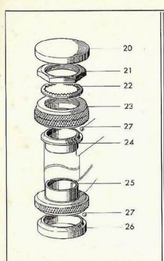

j'ai du jeu dans la direction de ma TS3 de 1971 .
Je n'ai trouvé que les billes et la cuvette basse sur les sites internet. Le jeu de direction du 103( qui se trouve plus facilement)  est-il identique ou adaptable ?

si il s'agit de resserrer l'écrou du haut , j'ai essayé mais il semble bien bloqué à fond.
j'ai cherché sur le site du Solex. Finalement il n'y a que les billes.
je me suis posé la question de compatibilité avec le 103 en voyant cette annonce.

certaines pieces pourraient correspondre...je ne sais pas si la colonne de direction est standard chez Peugeot.

Il faut desserrer l'écrou au dessus du T et resserrer l'écrou en dessous du T puis resserrer l'écrou du haut une fois le jeu éliminé.

Si j'ai compris,
-je desserre 21
-je resserre 23 et 25
-je resserre 21.
Messages: 14 574
MessagePosté le: Sam 9 Juil - 10:49 (2011)    Sujet du message: direction bb3 Répondre en citant
Tu serres juste 23 mais à part ça, c'est bon.
Veilles à ne pas serrer fort sinon tu écrases les billes qui marquent leur logement et créent des points durs ensuite...
En fait, il faut resserrer juste de façon à éliminer le jeu, pas plus.
