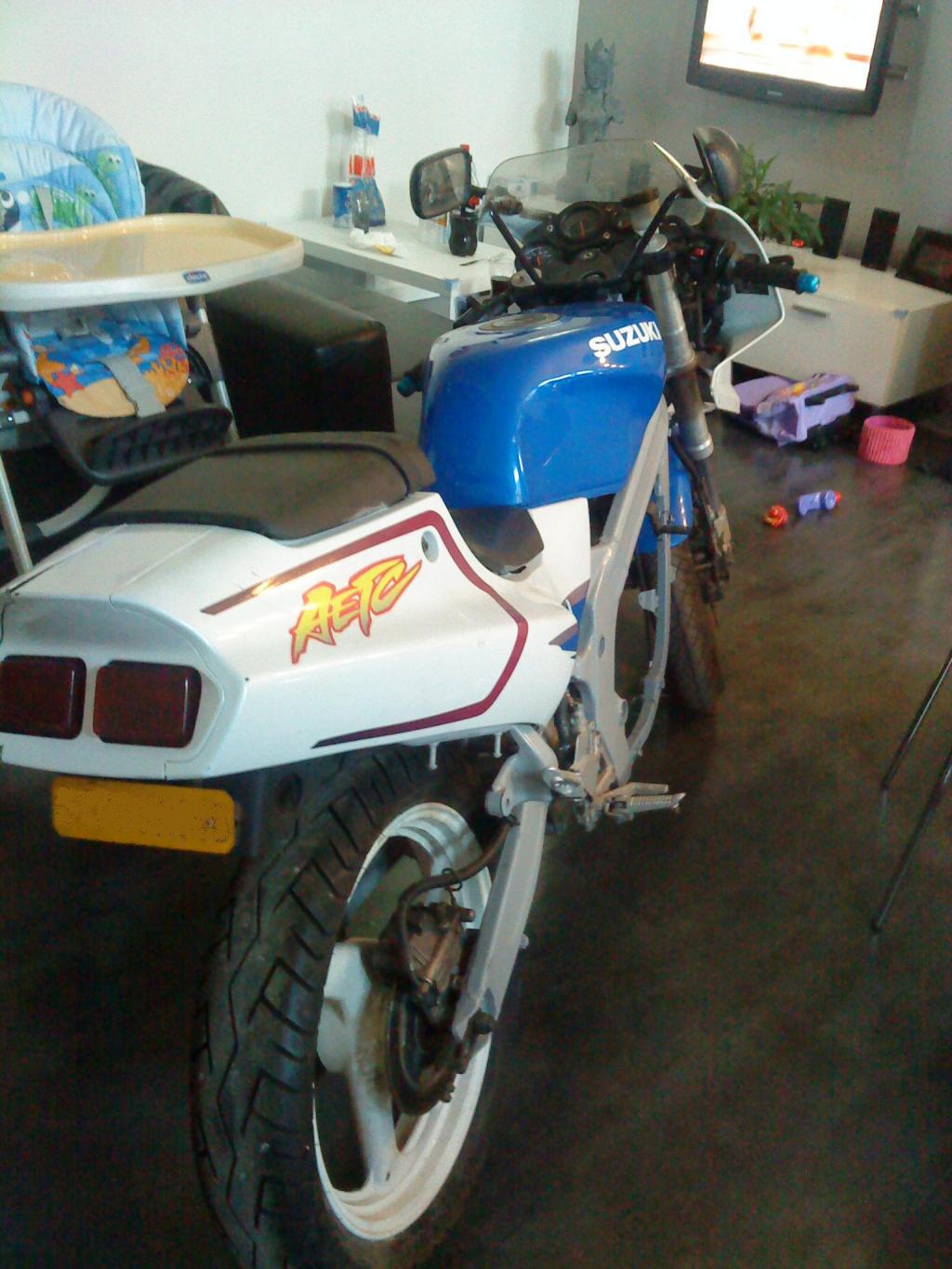

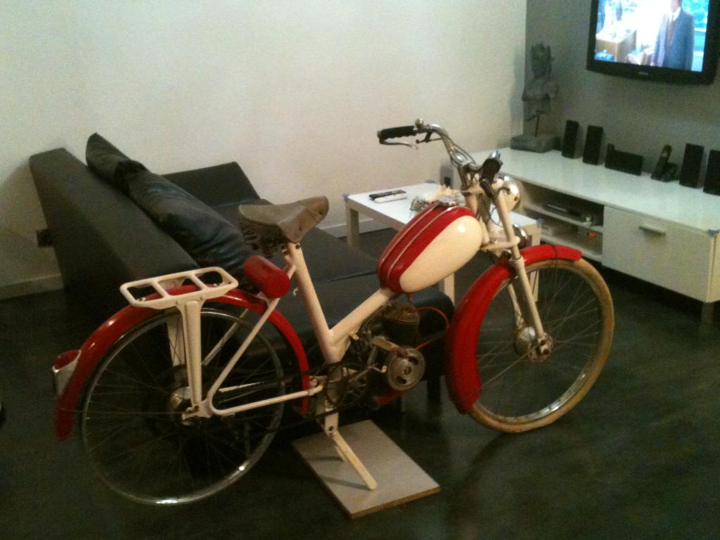

On peut aimer les mobs et aussi aimer la vitesse ... mais avec des engins adaptés c'est mieux.
Peugeot CYRUS 1956 50cm3 : j'espère qu'elle ira à 40 KM/H dans une descente et le vent dans le dos... Laughing
SUZUKI RG Fun 1994 125cm3 : 175 Km/H ce qui change en rien ma passion pour mon PEUGEOT J'aime les deux !!
Là elle était en cours de resto... devant la télé lol
