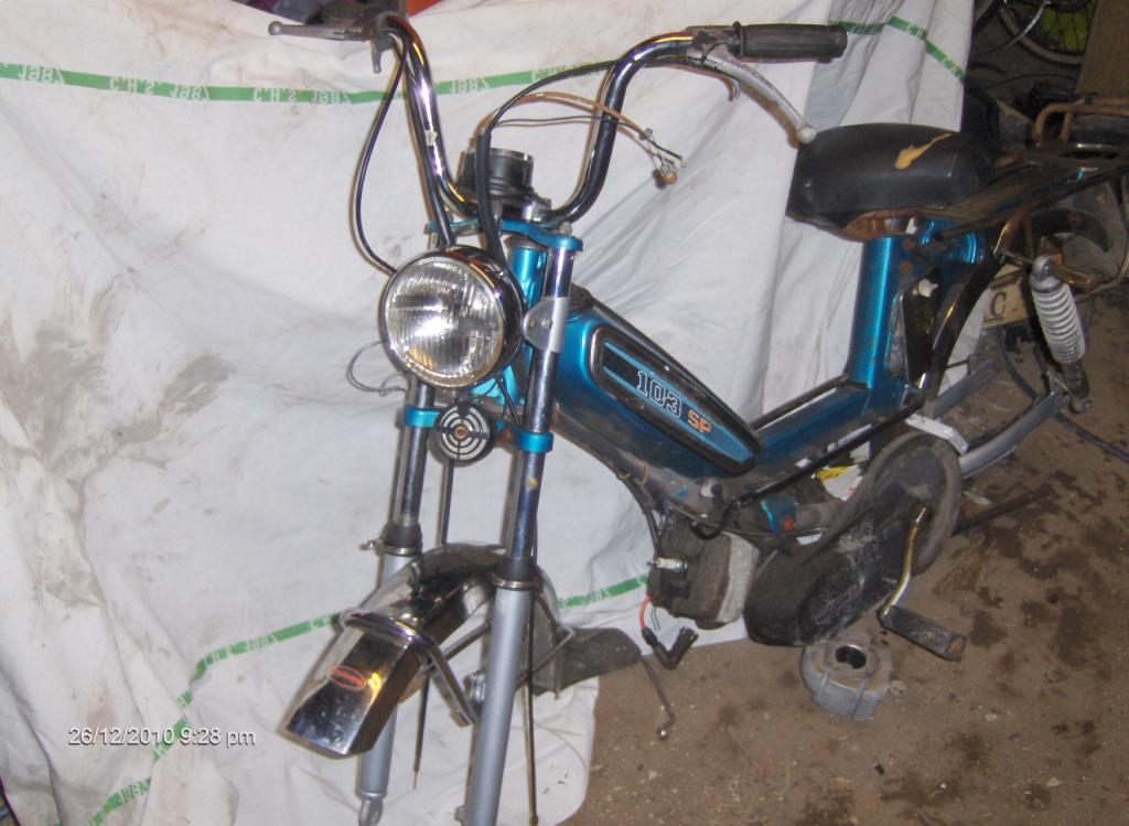

pour les 40 ans de la 103,
rien de tel qu' une 103 premiere version
il est vrai en triste etat mais complet a 100 °/°
on me l'a proposé a ma sortie en bb rallye avec un lot de motobecane
la selle resemble a une de honda amigo, mais ecrit peugeot derriere quand meme
curieux non ? il parait que ce sont  les selles des premiers modele

MessagePosté le: Dim 28 Aoû - 21:14 (2011)    Sujet du message: course du jour 103 spr Répondre en citant
je reviens de l'atelier ou j'ai fais un premier nettoyage de la 103
au bonne nouvelles les GB avant et arriere sont comme neuve, j'ai pas osé le faire a la paille de fer tant c'est neuf
la pompe a velo est encore présente sous le porte bagage , la peinture est quasi neuf, leger piquage entre caisse a outil et reservoir
elle a peu roulé 10 000km le choc avant a du stoper sa carriere
le moteur est bloqué (je le savais a l'achat), l'alu des roues est comme neuf mais le chrome part en ecaille (je les repeindrai pour ne pas exploser le budget)
l'elytre chromé du reservoir droite est a redresser et nescesitera son démontage
il me reste a trouver un guidon beau chrome et porte bagage neuf, 2 pare carter neuf, je dois avoir ca dans mes  piece sinon c'est pas le plus rare

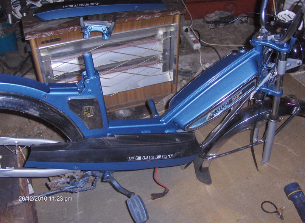

MessagePosté le: Jeu 24 Nov - 18:36 (2011)    Sujet du message: course du jour 103 spr Répondre en citant
j'attaque aujourd'hui la restauration de la fourche du spr
le démontage des ressorts se fait facilement
les nouveaux tubes de fourches ont été graissé puis remonté
les cahoutchous de fourches ne sont pas craqué, ouf!
j'ai mis du temps a netoyer la terre memangé a la graisse, une mise en peinture s'impose pour le remontage
peinture sur : tube de fourche, support phare et un voile sur bras osscilliant
quel gris s'agit-il? il n'est pas metalisé ?
la plaque identité du papy sera remonté plus haut pour proteger la peinture

MessagePosté le: Sam 3 Déc - 21:19 (2011)    Sujet du message: course du jour 103 spr Répondre en citant
j'ai monté deux tubes de fourches neuf,
- repein cul de phare, cache alumage, porte compteur en noir
-peindre en noir pour support souple le passe fil derriere le phare
-traitement au rustol de l'interieur du cerclage de phare
-netoyage, lustrage du GB avant (quasi neuf)
-monter une bavette souple style année70s en remplacement de celle de solex craqué (pour n'anecdote, pas origine , elle aparait sur le modele apres)

pate support carter repeind
repose pied chromé changé
arriere du bras repeind
vis changé par de plus neuf
demain : finir les 2 amortisseurs
nouveau pot repeind
percage du guidon pour meintien des poignées

montage d'un guidon neuf et percage des fixations de poigné a 3.5
curieusement les foret de 3.5 font 3.7 enfin bon pas de jeu particulier apres montage
j'ai sauvé les 2 amortisseur arriere
bien sur un ecrous vis de fixation sur les 4 a disparu GRRRRR
c'est motobecane réputé pour ses vis de 7 qui m'a sauvé car chez peugeot les plus récent sont en 10 et 9 pour les dernieres
je prévois d'acheter une bombe bicomposant a percuter et appliquer un voile sur la carosserie, quand pensez-vous ?
avant quasi neuf, elle commence a avoir plus belle allure !

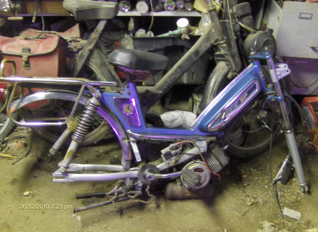

pour ce jour
démontage du moteur avec ce fameux ecrous plastic qui se foire et embete le monde
moteur bloqué,( je le savais ) et déblocage du piston avec outil expres
il ne bougeait pas, je l'ai fait a la clé a choc sur la presse maison et ...., ce piston a bougeait
le bas moteur est sauvé a prioris
pas de roulement qui chante donc je vais le netoyer et remonté celui-ci
j'avais des bas moteur 3 transferts récent en secours mais ils serviront ailleurs
j'ai les caches central de cadre chromé en neuf, j'ai observé de presle cadre y'a de la rouille quand meme ...

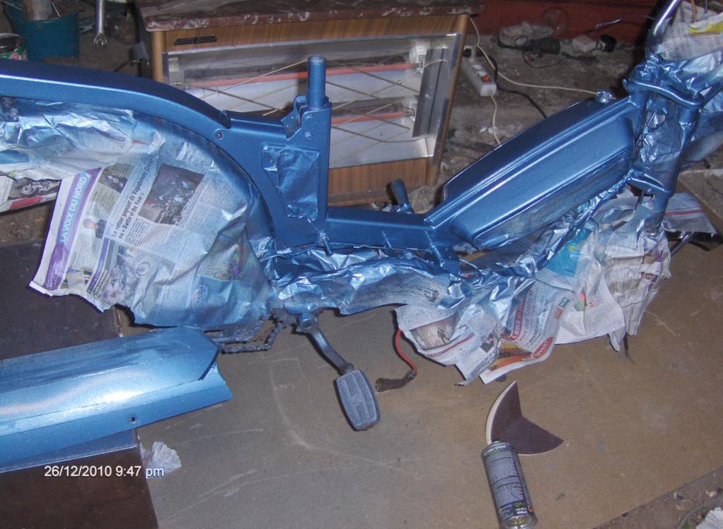

MessagePosté le: Mer 7 Déc - 22:07 (2011)    Sujet du message: course du jour 103 spr Répondre en citant
bonjour, mauvaise nouvelle, mon pro fait payer 40 E le flashage pour analyser les  peintures
devant les dégats : peinture ecaillé, point de rouille, : j'ai refais la peinture, je suis content du resultat, bleu identique, ni trop bleu ni trop terne 'ne pas se fier a la photo)
j'ai eviter de démonter comme vous pouvez le constater, les quelques boulon pas camouflé seront repeind ou rezingué
1 er essai de bombe a percuter le résultat est parfais, quelques micro bulle de peinture juste ou il faut pas : dessus de reservoir mais en tirant c'est disparu
cela a seché asses vite
2 collant neuf de reservoir et elle sera mignone cette spr

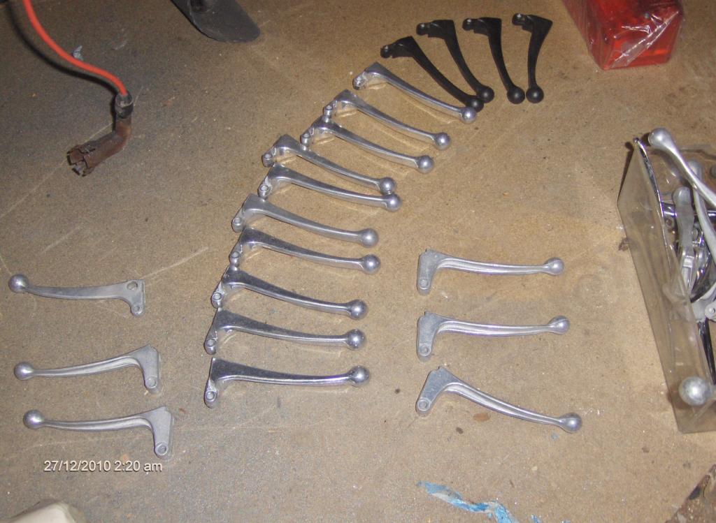

je continue le remontage
pas le moyen de trouver un levier droite de frein clb identique a celle de gauche alors que des droites j'en ai a gogo
enigme!
les 103 tombaient toujours a gauche ?
