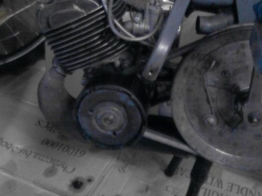

bonjour a tous,
avant tout, désolé pour les multiples postes un peu partout, ou dans les mauvaises catégories, j'ai beau etre un "djeun's" je ne maitrise pas beaucoup l'informatique.
voila mon problème, en démontant mon coupleur a poudre en photo si dessous :
monté sur cette machine :
une des 3 griffes de mon outil c'est décrochée et l'embrayage est venu, mais en le remontant je me suis appercu que je perdait des billes, que les hélices frottaient et qu'il était complètement vrillé !!
donc je doit le changer, mais je doit faire vite car j'en ai besoin pour aller au lycée, car le solex c'est bien, mais la BB, c'est plus pratique sous la pluie !!
et je ne trouve pas sur internet, ni en demandant a tout le monde, c'est pourquoi, on en viens a ma question !
est-ce que je peut adapter un autre embrayage dessus ??
comme celui-ci par exemple :
je pense que ma question servira aussi a d'autres personnes, je ne doit pas être le seul dans ce cas.
voila, merci a ceux qui prendrons le temps de me lire, et de me répondre.
a bientot !

A priori, Le diamètre 100 se monte sur ton BB
Pour celui de 102, il faut changer le vilo et ré-aligner le moteur avec la poulie ... pas très simple.

et bien merci pour les infos ! la réponse a été rapide !
 il ne me reste plus qu'a trouver un diam 100 si je ne trouve pas de coupleur a grenaille...
je voudrai rester le plus proche de l'origine, donc hors de question de changer le vilo, je mettrai un diam 100 en attendant de trouver un coupleur, mais pas plus de modifs, je préfère attendre et rester d'origine.
si quelqu'un en a un en rab a vendre, je suis preneur Wink

Oui, j'ai deja adapté un Ø100 à la place d'un centri !
Juste trouver le Ø100 !! lol
J'ai gardé mes vieux centri... mais ils sont vides aussi, un jour, je les referais !

ok merci, c'est cool, le diamètre 100 est deja moins dure a trouver !
merci !

j ai trouver ca par hasard sur leboncoin , ca ma tout l air d etre un bas moteur de bb et y a l embrayage : http://www.leboncoin.fr/equipement_moto/186368293.htm?ca=22_s
vilain tuningeur d anciennes ...
Messages: 2 577
MessagePosté le: Mar 20 Sep - 08:26 (2011)    Sujet du message: peut-on adapter un embrayage normal a la place d'un centri a Répondre en citant
ouai, c'est bien un bas moteur avec un Ø100 Exclamation

le disque d embrayage est lememe que celui des 103

bonjour, l'embrayage passe, mais il ne vas pas vraiment dessus, il y a un décalage et il nest pas en buté, en gros je peut le mettre dessus, mais il n'est pas fait pour et la couroie et le vilo risquent de ne pas aimer...
JJG59, si tu avais un embrayage a poudre qui va sur mon modèle, tu es mon dieu !

en faite j'ai acheté QUE l'embrayage
mais j'aurais du tout acheter...
c'est en faisant des erreurs qu'on apprend !
d’ailleurs, il me faut aussi une culasse avec soupape qui ne fuit pas, pasque la mienne fuit, et comme ya pleins de modèles de sièges de soupapes différentes, ( j'ai tester 2 modèles, aucuns n'est pareil et rien ne s'adapte sur ma culasse qui pourtant est exactement pareil a l’œil )
il me faut donc la soupape avec sa culasse d'origine.
donc si par hasard tu aurais un coupleur a poudre ET une culasse avec soupape en bon état, fait moi signe !
je peut te passé en échange mon embrayage diam 100 si sa t’intéresse, ou des pièces de solex, j'ai pas mal de truk en stock que je liquide pour avoir de l'argent pour refaire la BB.
les temps sont dures, surtout quand on vie chez ses parents sans argent de poche et qu'on est en bac pro, donc sans revenus...
mais je me démerderai, et la BB roulera !

en faite je ne voulais pas changer mon bas moteur, comme il était en super bon état, roulements neuf etc...
je veut rester le plus d'origine possible, donc je n'ai pris que l'embrayage
tan pi, maintenant il me faut un coupleur a poudre, + une culasse...
et je revendrai l'embrayage diam 100
a+ !

hello j'ai le même modele que toi BBL 1957 et le même probleme également , je crois que le mieux et de le percer et le remplir avec bille neuve et refermer en taraudant , ou soudure , il y a un post  qui traite de cela , je sais plus où , mais j'y songe fortement .
"Qui ménage sa monture , va loin" (John Wayne) "Celui qui la pousse au taquet finit premier , voir à fond finit champion...."(Valentino Rossi) Mr. Green

ba justement, c'est ce que je comptait faire, mais en le demontant avec un arrache 3 griffes, l'une des griffes a laché et paf ! completement vrillé ! ya plus rien a faire... il est mort.
donc il m'en faut un autre, ainsi qu'une culasse...

j'ai surement les deux qui traine au fond de de la cave.... mais le centri est a "réhabilité" (remettre de la poudre) et la culasse est a tester.... si tu es interessé, je te prendrais des photos...

pour le démontage , il faut utiliser l'arrache volant magnétique , le principe est le même , pas besoin d'arrache avec griffes ....

si ca t'interesse jen ai un embrayage de peugeot bb diametre 100 il tres peu servi fonctionne a merveille jai le bas moteur qui va avec je te fais le tout pour 25 euros si jamais tu as pas trouvé

Merci, mais j'ai trouver comment réparé mon embrayage, et j'ai aussi trouver un diam 100, mais il ne s'adapte pas sur ce genre d'embrayage...
merci quand même !
