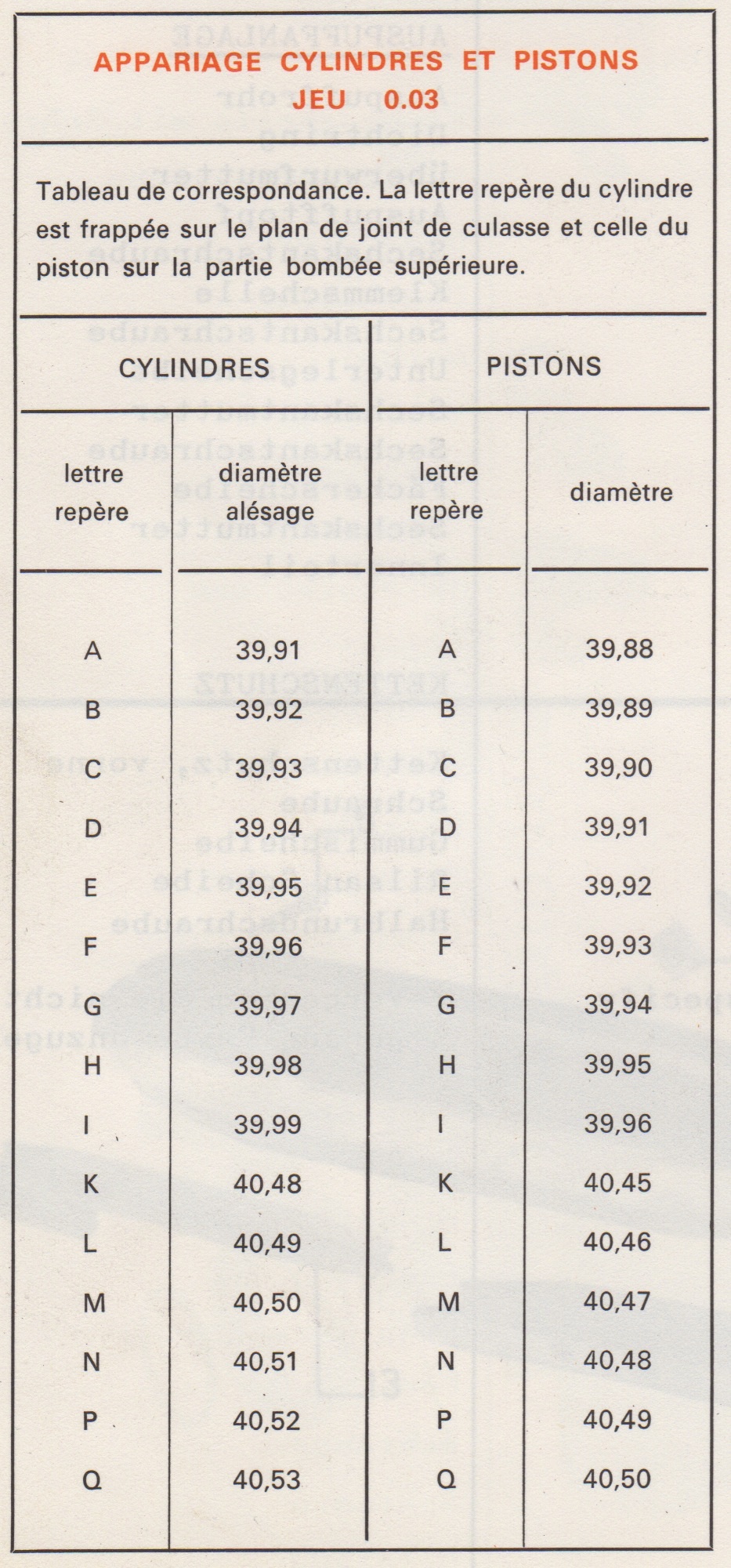

Votre Peugeot ?: 105D, 50 sc, 50 sv
08/06/1963
MessagePosté le: Mer 21 Sep - 11:27 (2011)    Sujet du message: 105 D Répondre en citant
la preuve en image !
bricolo, mais mc gyver !!!
Messages: 1 356
MessagePosté le: Mer 21 Sep - 11:39 (2011)    Sujet du message: 105 D Répondre en citant
oui il existe deux epaisseur de segments 1.5 et 2.5 et aussi il y avait deux diametres (voire trois ) justement pour eviter le jeu a la coupe enormes sur les forts alesages parsque un segment de 39.94 dans un cylindre de 40.45 ca fait 0.51 de jeu a la coupe pour un jeu maxi de 0.30 la cote est largement bouffée surtout que apres rodage tu risque de te retrouver avec presque 0.2 de plus en jeu ce qui vas t ammener a 0.7 mm ce qui fait plus du double du jeu maxi  Bannir
