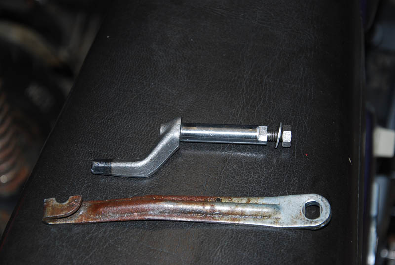

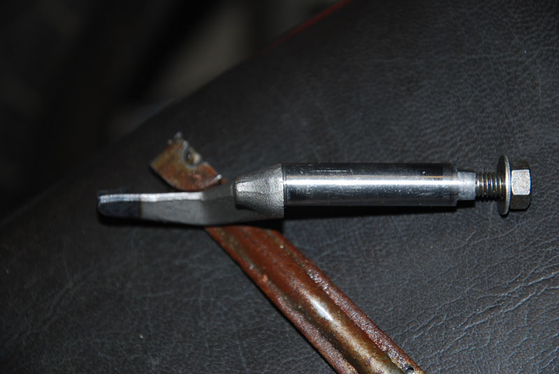

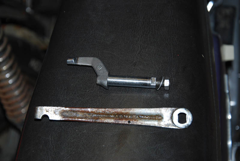

Les commande d'embrayage de mon petit SX5 sont HS, le câble va en butée alors que l'embrayage est toujours collé.
Cela vient à l'origine du fait que l'embrayage était complétement bloqué par de la rouille, et le précédent proprio a du forcer comme un malade sur le câble pour essayer de débrayer.
Du coup l'axe de commande doit être tordu, je n'en suis pas sur mais autrement je ne vois pas ou se situe le problème.
Quelque photos des pièces que je cherche si quelqu'un a ça dans un coin.
Je le voie tordu cet axe, mais c'est pas évident ne l'ayant jamais vu avant..
A+

Curieux que ce soit l'axe qui se soit tordu, j'aurais plutôt pensé que le levier ce serait tordu avant, vu qu'il est en tôle ...
Peut-être il a tordu le levier et l'axe et qu'il a changé juste le levier par la suite...
Sinon, ta butée est nickel ??

Ouais elle à l'air.
Aucun point dur sur le roulement ni de trace sur la butée.
Si je ne trouve pas ces pièces je pense refaire le pion au milieux de la butée plus épais, genre plus 3 mm pour récupérer de la course.
Le levier est légérement déformé au niveau du montage sur l'axe, il a perdu environ 10 ° d'angle en jeux mais ce n'est pas sufisant pour débrayer.
