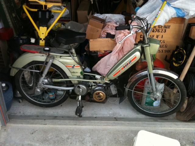

Voici ma 102 ! Je l'ai achetée il y a 2 semaines maintenant, pour la modique somme de 50€.
Elle était à peu prêt dans cet état quand je l'ai récupérée, j'ai juste changé la bougie, l'antiparasite et le robinet d'essence.
L'arrière du porte bagage semble avoir été cassé, et un autre morceau a été ressoudé Sad
Pour le moment elle ne démarre pas, sans doute la bobine qui doit être morte (on a du courant avant mais pas après).
Vola ce que dit la plaque des mines :
Type : 102 SP
Série : KSM
N° cadre : 8950979
Réceptionné par le service des mines a Valentigney le 15 février 1979.
Ni le phare avant, ni les amortisseurs arrières ne ressemblent à ceux que l'on trouve généralement sur les SP. Ceux-la ont-ils aussi été monté d'origine ?
Je teste avec une nouvelle bobine ce week end, espérons qu'elle démarrera ! En même temps, j'en profiterai pour prendre d'autres photos

c'est une bonne base de restauration
avant de changer la bobine, ta changer le condensateur et les vis platinés, vérifié l'écartement des vis, de la bougie et la calage de l'allumage, nettoyage du carbu aussi?

Elle est pas mal du tout , en plus pour 50 euros , tu as eu raison de ne pas t'en privé. Okay
Il te manque les carters Question
MOB CHOP
MessagePosté le: Jeu 27 Oct - 06:54 (2011)    Sujet du message: Ma 102 Répondre en citant
Belle machine avec peu de travail. Tu prends de l'elan pour la rentrer dans le garage... Mr. Green

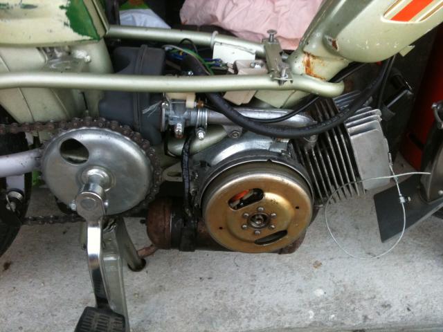

MessagePosté le: Jeu 27 Oct - 18:45 (2011)    Sujet du message: Ma 102 Répondre en citant
Ouais c'est plus ou moins ce que j'ai voulu dire  Embarassed
Voici la seule photo que j'ai pour le moment, mais on ne voit rien dessus...
Je vais essayer d'expliquer exactement mon problème. Partons du principe qu'un arrache est constitué de 2 vis. Une grosse et une fine qui passe dans la grosse.
Et bien c'est la grosse qu'il est impossible de visser. La partie centrale sur laquelle la petite vis vient s'appuyer pour extraire le volant magnétique n'est pas centrée par rapport au reste, et bloque contre l'intérieur de la grosse vis de l'arrache !
Messages: 3 348
MessagePosté le: Jeu 27 Oct - 23:03 (2011)    Sujet du message: Ma 102 Répondre en citant
Shocked
MessagePosté le: Ven 28 Oct - 06:59 (2011)    Sujet du message: Ma 102 Répondre en citant
Mauvaise nouvelle. Cela ressemble fort a un vilo tordu sur la partie filetée.
Solution (risquée pour le vilo): a l'aide d'un pointeau et d'un marteau redresser la partie filettée suffisament pour pouvoir demonter le volant. Puis demontage complet du vilo donc du moteur pour finir de redresser si possible.Si tu roules ainsi tu vas avoir un moteur qui va vibrer enormement et tu vas flinguer tes joints spi et roulements.
C'est mon analyse: attends peut être d'autres avis mais je ne vois pas d'autres explication.
Bon courage. Gwennadu Mr. Green
