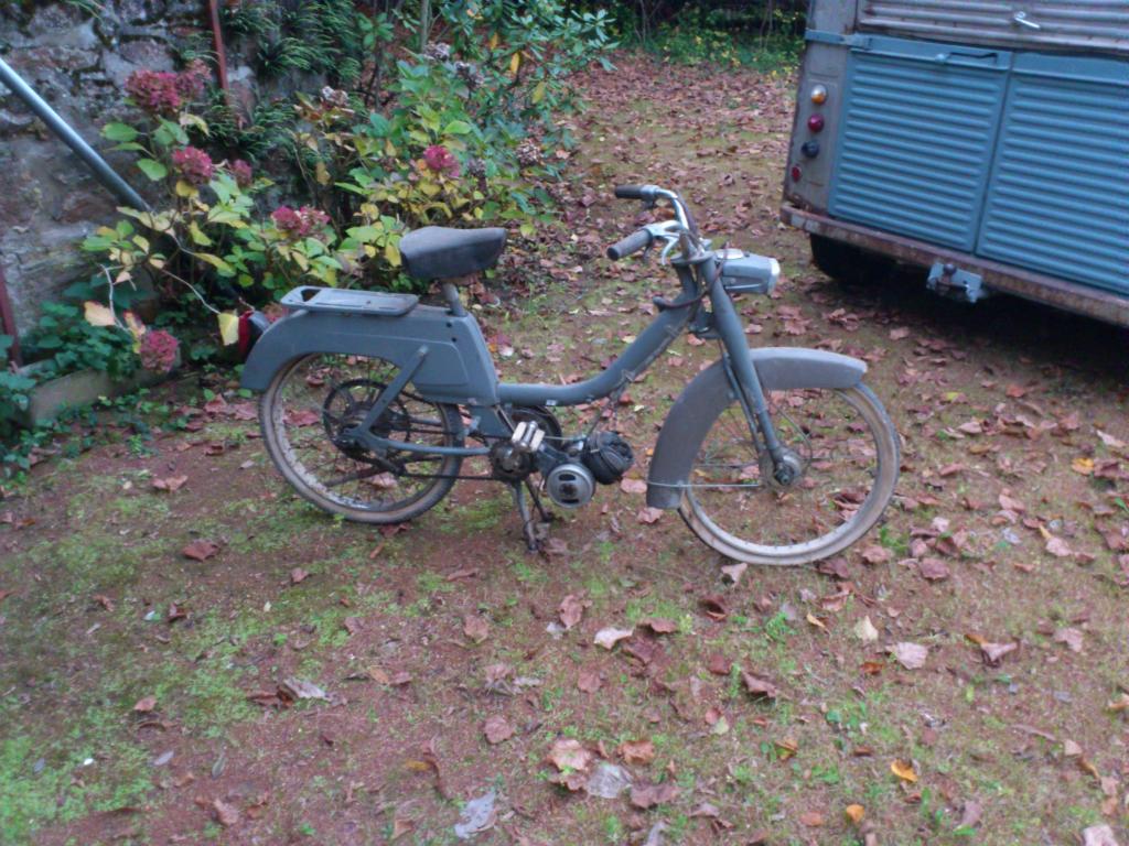

tt nouveau sur ce forum je créé ce poste qui aura pour sujet et but la remise en route d'une bb , sur le poste de ma présentation j'ai mis une photo de la mobylette , on ma apporté une précision sur le model en question se serait donc une bb VRT , il lui manque aujourd'hui l’échappement et je pense des pièces carbu , cette mobylette a été stocké dans une cave pendant des dizaines d'années, pendant son immobilisation elle a subit une inondation en 92  et depuis n'a plus jamais roulé , voila je vous ai dressé le tableau , aujourd'hui j'aurai besoin de vous pour me conseiller m'orienter dans ce monde qui met complètement inconnue , excusez moi si je pose des questions bête , il faut donc que je trouve les pièces manquante et celle a changé d'office comme l’allumage a mon avis , sur les différents sites de pièces d’attaché je ne trouve jamais de pièce qui sont donné pour une Peugeot bb vrt, savez vous pour quel type de mob il faut que je cherche pour trouvez les pièces qui se monte sur ma BB  ? merci de votre aide je vous remet ici a seul photo que j'ai pour le moment

es que vous confirmez que les pièces moteur de la bb vrt sont identique a celle de 103 ?
si j’achète un pot de 103 il se montera sur ma BB
Messages: 11 274
MessagePosté le: Mar 1 Nov - 20:49 (2011)    Sujet du message: remise en route bb VRT Répondre en citant
Non, les pots sont spécifiques aux BB
Quelques pièces sont identiques mais elles sont rares ... (joints, roulement)

existe -il un site de pièce détaché ou l'on trouve les pièces de BB ?
il faut que je trouve un carbu un pot d'échappement et l'allumage
Messages: 11 274
MessagePosté le: Mar 1 Nov - 20:59 (2011)    Sujet du message: remise en route bb VRT Répondre en citant
Pièces d'allumage chez scootbikeshop
Le reste d'occasion

pour l'allumage c'est commun a quel model ?
Messages: 11 274
MessagePosté le: Mar 1 Nov - 23:02 (2011)    Sujet du message: remise en route bb VRT Répondre en citant
Bobines et condensateurs communs à tous les BB, 101, 102, 103, 104, 105, GT10, GL10, TSA, TSE, TSM, TSR, SPR, Rallye (sauf les derniers modèles à étoile).
Vis platinées communes à la même liste sauf aux BB à vitesses.

dc pour l'allumage c'est ok je voit le model que je doit acheter
