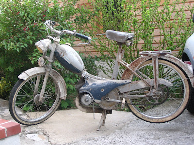

véhicules : un pétochon P57tas en cours de restauration (125cm3, trois vitesses, né vers 1955) et un bb en cours de restauration.
histoire du petit bb :
mon père s'étant découvert récemment une passion pour les motos anciennes (et particulièrement les peugeot), nous avons voyagé depuis rouen jusqu'à lyon pour récupérer des motos à rénover (deux motos peugeot comme il se doit). là bas, nous avons trouvé un mec fort sympathique, qui, en plus des deux motos prévues, nous a refilé une bb, et un gros tas de matos.
les deux motos étaient en bon état (au moins, elles étaient propres), mais la bb...
du coup, je me suis mis en tête de la refaire.
j'ai donc fait quelques recherches, j'ai trouvé ce foum qui m'a plu, et je me suis dit que j'allais raconter la renaissance de cette mob'.
par contre, je n'ai pas toutes les infoations sur cette petrolette...
voilà ce que je sais :
 - il n'y a pas de vitesses dessus
 - l'embrayage est à poudre (d'ailleurs il est mort d'après l'ancien proprio, apparemment, on peut mettre un diamètre 100 à la place si j'ai bien lu)
 - la plaque sur le moteur est datée du 22/02/1957 (je sais grace à McBB que ce n'est pas l'année de sortie de la bb, mais la date de son passage aux mines, si j'ai bien compris)
 - le numéro du moteur est 47910, mais j'ai pas trouvé le numéro de série du cadre...
 - sa dernière localisation était dans une cimenterie, ça se voit, on dirait qu'après avoir été noyée à coup de ciment, ellle s'est battue avec une bétonnière, il va y avoir du boulot.
si certains peuvent me dire le modèle et l'année (je pense en particulier à freddu29 et McBB, mais toute aide est la bienvenue) grace aux photos, merci d'avance.

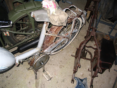

là, on voit bien que le garde boue arrière est pas mal atteint par la rouille, mais on ne voit pas à quel point il est déformé, tant mieux, elle fait presque en bon état du coup.
sinon, deux trois précisions : déjà, le moteur n'est pas bloqué, c'est pas si mal, et, en plus, il y a de l'allumage, j'y crois, elle reroulera bientôt.
allez, on continue les photos :
là, on voit qu'il y a un peu de rouille sur le cadre, mais en surface seulement, et les roues ne sont pas trop piquées (un peu quand même, mais le pire, ce n'est pas les jantes et les moyeux, c'est les rayons, avec la couche de ciment qu'il y a dessus, ils peuvent pas plier au moins)
je suis désolé pour la qualité des photos, je les ai prises plus pour ne pas me planter lors du remontage, que pour les mettre en ligne.
allez, une autre du garde boue arrière :

C'est curieux cette rouille sur le garde boue mais pas sur les jantes. Tu vas la repeindre ?

Donc il sagit d'un BB T de 1958 ou 1959
c a dire un des Tout premier modele de type T!
J'ai un doute sur la date car j'ai pas ton numéro chassis!Peut-etre que le moteur n'est pas le bon!
car le numéro 47 910 corespond a octobre novembre 1958 et le BB T existé pas encore normalement!
Mais peut-etre que ton chassis me fera mentir...
Pour l'embrayage je dirai que le diametre 100 sera surment impossible à monter car tu doit avoir les carters de la premiere génération...
c assez mou les BB!vitesse maxi bien lancé 70km/h
pour le numéro chassis regarde au niveau de la roue arriere des deux coté (comme sur ta photo)
ou au niveau de la colone de direction...
