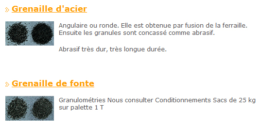

Oui, ça doit être pour le sablage. Je connaissais le corindon et les microbilles de verre, mais en cherchant sur le net j'ai vu qu'il existe également des microbilles de fonte ou d'acier.
Le problème c'est que c'est vendu en sac de 25 kg, je vais essayer de me procurer quelques centaines de grammes auprès d'un carrossier.

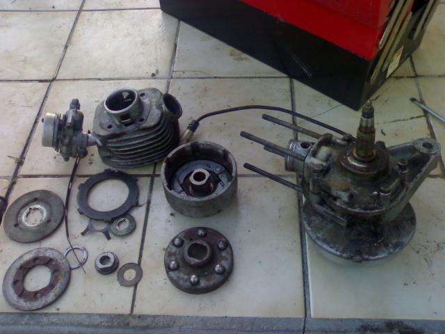

MessagePosté le: Ven 4 Juil - 17:56 (2008)    Sujet du message: Embrayage BB centri Répondre en citant
suite a mon probleme d'embrayage, jai décider de m'y pencher et apres la lecture de vos poste, la solution qui ma parrut la plus simple est celle de percage.
c'est ce que j'ai fait.
L'embrayage percé :
la granaille récupérer:
La grenaille que j'ai récuper dans un atelier de sablage non loin de mon lieu de travail [mais le type n'a pas su me dire de qu'elle matiere il s'agissait] :
La grenaille tamisé en differents calibre:
le probleme reste maintenant de savoir quel calibre utilisé [le qualibre de la 2eme photo me semble le plus ressemblant] mais surtout la quantité].
premier essait avec le qualibre le plus gros, l'embrayage fesait un bruit horrible.
vidange, essait avec le calibre moyen [2eme photo] l'embrayge fesait le bruit d'origine [quand je l'ai eu], mais le moteur tournait dans la vent et n'entrainait pas la roue.
Je suis perdu ... Neutral
ce soir je me repenche dessus afin de régler ce probleme. Si vous avez des idées, elles sont les bienvenue merci

je demanderais a mon pere de la démonter pr la prendre en photo car a force de vissé le bloc piston, la bougie, le bloc piston, la bougie ....
le pas de vis de la culasse aurait un peut foirée [donc je n'y touche plus, pas envie de me faire enguirlander Very Happy]
Messages: 2 992
MessagePosté le: Sam 5 Juil - 20:48 (2008)    Sujet du message: Embrayage BB centri Répondre en citant
ta tete la génération d'avant!
c du meme genre ya juste une diférence de liaison...

Finalement, peux-tu nous dire quelle grenaille tu as utilisé et quelle quantité?
gilles
MessagePosté le: Sam 5 Juil - 23:01 (2008)    Sujet du message: Embrayage BB centri Répondre en citant
80 gramme de grenaille tres certainement d'acier, car a l'atelier de sablage ou je suis allé le chercher le type na pas su me renseigner!!
j'ai pris la grenaille brut et je l'ai passer dans un bigoudi afin de séparer la la grenaille fine
puis la grenaille récupérer je l'ai passer dans un cache pour enceinte en métale afin de séparer la grosse grenaille et la moyenne.
et j'ai utiliser 80 grammes de grenailles moyenne pour remplir mon embrayage.
