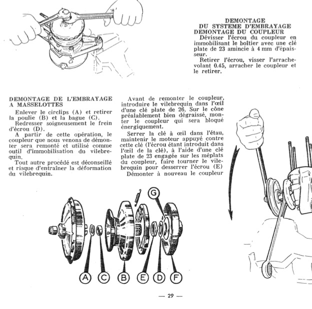

pijot57
MessagePosté le: Jeu 20 Jan - 19:00 (2011)    Sujet du message: Embrayage BB centri Répondre en citant
bonsoir , mon bas moteur BBL est bloqué grippé ,je tente de démonté mon embrayage a poudre ,
mais il ne vient pas . J'ai dévissé l'ecrou , je me demande si la cloche se devisse , ou doit elle sortir toute seule ?
je voudrai pas forcer bêtement . merci
Messages: 13 061
MessagePosté le: Jeu 20 Jan - 20:40 (2011)    Sujet du message: Embrayage BB centri Répondre en citant
Si tu parles de la partie grenaille, c'est monté sur un cône et normalement, il te faut un arrache. Je me demande si ce n'est pas le même que pour l'allumage mais je ne me rappelle plus Sad Tu peux essayer sans arrache avec une clef plate de 23 amincie à 4 mm d'épaisseur. Tu forces un peu et tu tapes sur l'embrayage pour décoller le cône (avec délicatesse)
pijot57
MessagePosté le: Jeu 20 Jan - 20:58 (2011)    Sujet du message: Embrayage BB centri Répondre en citant
ok , je vais essayer de trouver un arrache , deja que tout est grippé , je pense pas que j'y arriverai en tapant .
et ensuite quand la partie grenaille est sortie , le reste vient tout seul ? ou il y a encore une astuce a prévoir ??
Messages: 13 061
MessagePosté le: Jeu 20 Jan - 21:30 (2011)    Sujet du message: Embrayage BB centri Répondre en citant
Après ça vient facilement.

pijot57
MessagePosté le: Lun 24 Jan - 00:11 (2011)    Sujet du message: Embrayage BB centri Répondre en citant
je la reposte car elle n'est plus dans recensement  Mr. Green
et j'ai récuperer deux arraches cet aprem , je testerai demain
pijot57
MessagePosté le: Lun 24 Jan - 03:21 (2011)    Sujet du message: Embrayage BB centri Répondre en citant
et bien en effet , c'est comme pour le volant magnétique , même outil !
mais g retrouvé des petit morceaux de ferraille qui devaient être des ressorts (je suppose),
tout écrabouillés , y en a t il pour faire revenir les plaquettes , dans l'embrayage ??
il me faudrait une vue éclatée pour bien remonté le tout ....
Messages: 13 061
MessagePosté le: Mar 25 Jan - 18:29 (2011)    Sujet du message: Embrayage BB centri Répondre en citant
oui, il y a des ressorts.
pijot57
MessagePosté le: Mar 25 Jan - 19:30 (2011)    Sujet du message: Embrayage BB centri Répondre en citant
wouaw , nickel ce plan , merci .Il va falloir que je trouve 2 ressorts car il sont en bouillie .
Va falloir que je trouve de "l'adaptable" .
Je vais migrer vers ma collection , pour creer un topic , sur cette restauration .
