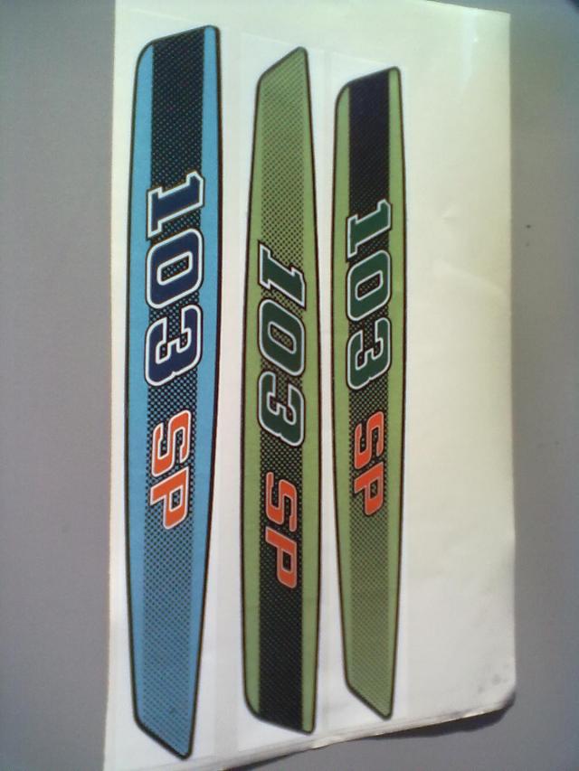

Impossible pour moi de trouver des autocollants pour mon 103 SPR. Je suis arrivé à acheter 1 autocollant pour 103 SPR + 2 autocollants pour un 103 SP vert qui me serviront de modèle.
Le fond de l'autocollant est bleu métallisé. Personne a été capable de me faire cette couleur alors j'ai décidé de les faire moi-même.
J'ai découpé la forme dans du sotch alu (50 µm d'épaisseur) (j'aurai pu le faire à la fin ...)
J'ai peint mes morceaux de sotch (apprêt; peinture puis vernis). Cela tiens très bien !!
Après avoir scanné les autocollants, transformé le bleu métallisé en transparent, j'ai imprimé mes motifs sur une feuille de décalcomanie avec un fond transparent (voir tuto spécial décalcomanie fait par l'ami Pakito).
Il suffit, après découpe (et vernis si besoin) de tremper le décalo dans l'eau puis de le déposer sur le sotch peint (classique).
La galère n'est fini car le contour des numéros est blanc et l'imprimante n'imprime pas le blanc et l'orange est trop foncé à cause du fond bleu.
Un peu de travail sur le modèle numérique pour récupérer exclusivement les numéros avec un peu de noir autour (pas forcement une bonne idée).
Puis impression sur du décalcomanie avec un fond blanc.
Découpe du décalco pour chaque numéro suivant le noir en espérant qu'il va se noyer avec le noir du décalco précédent (bof !!!). Puis pose (classique).
Une couche de verni pour protéger les différentes épaisseurs et pour faire briller.
Voici mes différents essais (j'ai utilisé une autre technique mais moins concluante d'où des différence entre les autocollants). Attention le flash altère les couleurs et mon imprimante n'est fidèle dans la restitution des couleurs.
Je ferais sous peu une photo des autocollants sur le 103. Il y a des défauts mais c'est le 103 est plus sympa avec les autocollants que sans.
J'ai les modèles numériques ...

Bandit88 a écrit:
Par contre je veux bien te racheter les autocolants SP vert Embarassed  si tu n'en a pas besoin.
Il est facile de trouver le modèle vert. J'en ai vu en à la bourse de Treignat (j'ai l'adresse du gars). Je garde les miens car j'ai un 103 SP vert qui attend son heure de gloire.
Sinon j'ai acheté des modèles pour un 103 SP orange (il ne reste plus qu'à trouver le 103 orange)
Voici les seuls que j'ai vu en vente
Puis  peu de temps après

Il est vrai que j'avais demandé aussi les trasparent.... il a du oublié, ou ne pas avoir la possibilité de les faire ! Et je suis preneur pour les SP orange ! je vais essayer de recreer les 103 bleu manquant en partant du vert (ou du orange) de l'autre coté !
Voici ce que cela donne a coté des originaux (desolé de la qualité de la photo)

MessagePosté le: Mar 10 Jan - 11:48 (2012)    Sujet du message: Fabrication d'autocollant avec couleur métallisé Répondre en citant
Il me semble que je t'ai donné une image avec fond transparent du coté droit pour le "SP bleu"? (que j'ai fabriqué à partir du vert). Il te reste à rajouté le fond bleu !
