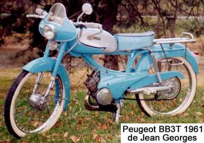

niveau peinture je trouve le bleu que tu as choisi sur ton dessin tres jolie ( tout comme le dessin) niveau compression c'est pas hyper hyper important tant que t'en a ( je fesait tourner un moteur de betonniere ( moteur bernard) juste en enroulant un ficelle autour de la cloche au milieu du volant ( et je ne la coincait meme pas je l'enroulait juste autour et il demarrait)) pour vous montrer qu'un moteur n'a pas besoin d'une compression de 15 tonne ensuite je voudrait juste savoir sur ma sx5 il y a des fois ou il y a une compresssion enorme et d'autre ou il y a une compression minime sa peut venir d'ou et enfin pour tes rondelle frein c'est pas dur tu prend un rondelle tu fait deux entaille dedans et tu replie

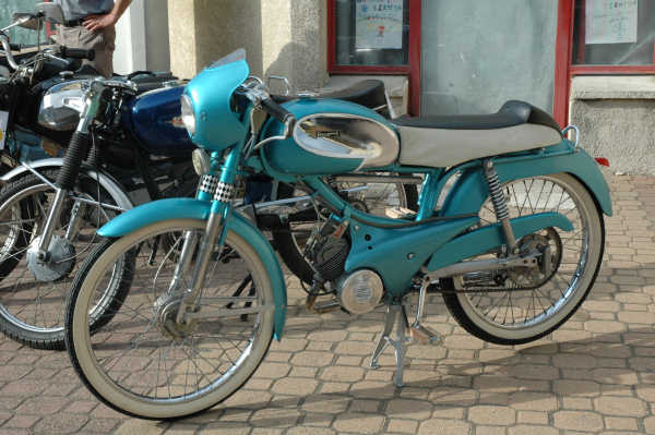

MessagePosté le: Mer 14 Mar - 14:38 (2012)    Sujet du message: Restauration de mon bb3 sp Répondre en citant
Du nouveau pour vous les gars, la partie mécanique est presque achevée je vais donc attaquer la partie esthétique. Shocked
A savoir la peinture et la selle, je me suis toujours pas décidé.
J' ai laissé tombé le bleu, mais j 'ai trois options:
-Je refait la teinte d'origine (ivoire) et je garde ma selle un peu abimée.
-je fais une teinte tabac/havane métallisé et je refais la selle en marron (Vous avez un site ou je peux acheter la cette peinture?)
-je commet un acte ignoble en souillant le nom de peugeot, en empruntant la couleur chaudron tobec et je refait la selle en marron et beige.
Alors? Okay

MessagePosté le: Mer 14 Mar - 22:59 (2012)    Sujet du message: Restauration de mon bb3 sp Répondre en citant
J'opterais pour le blanc sans hésiter. Plus facile à peindre qu'une métallisée, pas besoin de refaire la selle et d'origine en plus.
