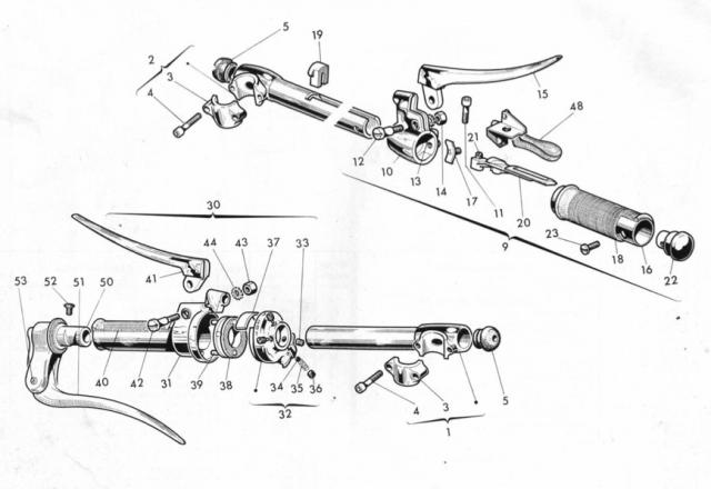

tu a une belle  bb3 sp !
 seul le réservoir est de rallye (avec poigner g) Mr. Green
et ton cadre est bien un de bb3 ! la plaque mine ne vient pas de cette becane
que te dire d'autre
il te manque la poignée tournante pour passer correctement les vitesses !
sinon num moteur sur les carters et num cadre a l'ar du bras osillant

le seul truc inquiétant c'est la première qui patine, elle accroche de manière aléatoire quand elle est enclenchée, la poignée devrait résoudre cela? ou ça peut aussi être un problème d'embrayage ou carrément interne à la boite?
ElBifos
MessagePosté le: Mer 15 Fév - 04:17 (2012)    Sujet du message: hop Répondre en citant
le numéro de cadre est 5337875 et celui du moteur 3416044, avez vous une idée de l'année?
sinon savez vous quel modèle de poignée dois je trouver et ou le chercher pour que tout ça marche bien?
