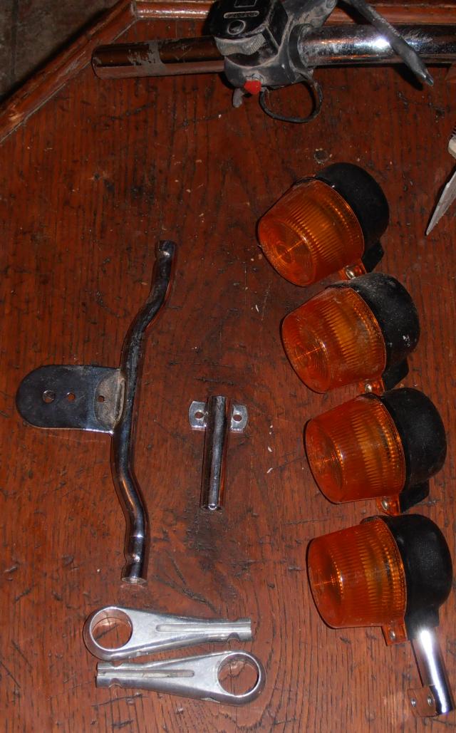

J'ai récupéré une 104 avec des clignotants, mais seulement l'avant gauche fonctionnait.
Me conseillez-vous de reproduire un circuit électrique neuf ?
Sinon, pour la puissance de l'éclairage des cligno, que  faut-il vérifier ?
Et qu-est ce qui permet une bonne puissance ?
Wink Wink Wink
Pédaler, c'est mon dada.
Messages: 11 272
MessagePosté le: Dim 29 Juil - 21:32 (2012)    Sujet du message: Peugeot 104 avec clignotants ? Répondre en citant
Une bonne batterie et des ampoule qui vont bien.
S'il y en a un qui marche, c'est un bon début.

j'ai testé les ampoules, 2/4 fonctionnent.
Ce sont des ampoules navettes 6V phillips ( ou ca se trouve?)
les raccordements sont a voir alors

J'ai test les cligno:
Sur la droite, lorsque je mets une ampoule sur l'avant, ça fonctionne ( la puissance d'éclairage n'est pas dingue ) , quand je mets la deuxième à l'arrière, les deux cligno de fonctionnent pas.
À cause de la trop faible intensité d'eclairage?

MessagePosté le: Mar 7 Aoû - 20:53 (2012)    Sujet du message: Peugeot 104 avec clignotants ? Répondre en citant
J'ai fais 40km dans l'aprem et j'ai testé avant arrière dans la grange, ça a fonctionné mais c'est faiblard. En roulant la batterie s'est rechargée.
Mais des lors que j'allume mes lampes avant arrière, les cligno ne fonctionnent pas

MessagePosté le: Mer 8 Aoû - 07:35 (2012)    Sujet du message: Peugeot 104 avec clignotants ? Répondre en citant
batterie hs ?
Cam60320
Inscrit le: 28 Sep 2011
Messages: 306
Votre Peugeot ?: Peugeot 104
31/12/1991 Masculin
MessagePosté le: Mer 8 Aoû - 08:52 (2012)    Sujet du message: Peugeot 104 avec clignotants ? Répondre en citant
Non puisqu'après cette distance, lorsque je coupais ma Mob, les cligno fonctionnaient encore moteur coupé
Messages: 1 211
20/09/1978
MessagePosté le: Mer 8 Aoû - 10:12 (2012)    Sujet du message: Peugeot 104 avec clignotants ? Répondre en citant
tu as un retour qui te fait prendre le jus de ta batterie sur les phares !
Messages: 11 272
MessagePosté le: Mer 8 Aoû - 15:14 (2012)    Sujet du message: Peugeot 104 avec clignotants ? Répondre en citant
Bizarre, ce sont deux circuits indépendants normalement ... un en continu pour les cligno et le feu stop et un en alternatif pour la lumière et le klaxon.

MessagePosté le: Mer 8 Aoû - 21:13 (2012)    Sujet du message: Peugeot 104 avec clignotants ? Répondre en citant
Ça fonctionne. Mais pas assez de jus pour lumière + cligno malheureusement
